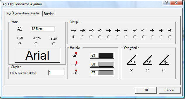

Çizilecek ölçünün ayarlarını yapmak için:
Ölçülendirme toolbarını tıkladıktan sonra açılan toolbardan Açı Ölçülendirme ikonunu tıklayın.
Ayarlar ikonunu tıklayın.
Açı Ölçülendirme Ayarları diyalogu ekrana gelecektir. Burada gerekli düzenlemeleri yapın.
Tamam butonunu tıklayarak diyalogu kapatın. Bu aşamadan sonra yapacağınız ölçülendirmelerde yapmış olduğunuz ayarlar geçerli olacaktır.
Mevcut ölçülendirmenin ayarlarında değişiklik yapmak istiyorsanız:
Ayarlarını değiştirmek istediğiniz açı ölçülendirme çizgisini farenin sol tuşu ile tıklayarak seçin.
Seçtiğiniz ölçü çizgisinin üzerinde farenin sağ tuşunu tıklayın.
Açılan menüden Özellikler satırını tıklayın. Açı Ölçülendirme Ayarları diyalogu ekrana gelecektir.
Gerekli değişiklikleri yapın ve Tamam butonunu tıklayın. Yaptığınız değişiklikler seçilen ölçülendirme objelerine uygulanacaktır.
Açı Ölçülendirme Ayarları diyalogundaki parametreler aşağıda açıklanmıştır:
Açı Ölçülendirme Ayarları sekmesi:
Yazı: Bu bölümde yazı yüksekliği, yazının çizgiden yatay, düşey mesafeleri ilgili kutulara girilir. Yazı tipi butonu tıklanırsa Yazı Tipi Ayarları diyalogu açılır. Bu diyalogdan ölçülendirme yazı tipi ve özellikleri ayarlanır.
Renkler: Bu bölümde ölçülendirme yazısı, ölçülendirme çizgileri ve ayraçların rengi ayrı belirlenebilir. Renk kutucuklarının üzerine farenin sol tuşu tıklanıp tuş basılı tutularak açılan renk paleti üzerinde kaydırılır. İstenen rengin üzerine gelindiğinde tuş bırakılır. Renk kutucuğu seçilen renge dönüşür. Shift tuşu ile birlikte tıklanırsa, ilgili rengin kalem kalınlığı ayarlanabilir.
Ok tipi: Bu bölümde ölçülendimede işleminde kullanılabilecek ok tipleri gösterilmiştir. Uygun tipteki ok sol tuş ile seçilir.
Yazı yönü: Ölçülendirme değerinin konumu ayarlanır.
Ok büyütme faktörü: Ölçülendirme okunun büyüklüğünü belirleyen çarpan verilir.
