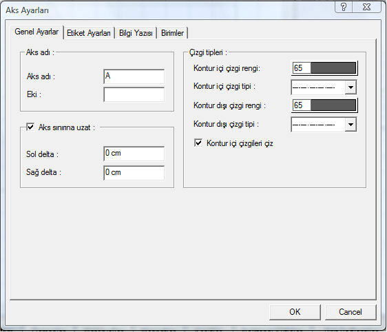

Ayarlar/Obje Ayarları/Aks Ayarları veya toolbardan Aks ikonu tıkladıktan sonra açılan Aks toolbarından Ayarlar ikonunu tıklayın.
Aks Ayarları diyalogu ekrana gelecektir.
Aks ayarları diyaloğunda istediğiniz değişiklikleri yapın.
Tamam butonunu tıklayın.
Yapılan ayarlara göre aks çizimi gerçekleştirin.
Aks ayarları diyaloğu sırasıyla Genel Ayarlar, Etiket Ayarları, Bilgi Yazısı ve Birimler olmak üzere dört sekmeden oluşur. Bu sekmelerin her birinde akslarla ilgili, kullanıcı tarafından değiştirilebilir parametreler mevcuttur.
Bu parametrelerle ilgili açıklayıcı bilgiler programda “Bu Nedir?” yardımı (What’s This? Help) olarak mevcuttur. Yardımı açığa çıkarmak için fare imleci ilgili parametre yazısının üzerine götürülür. Farenin sağ tuşu tıklanır. Açılan “Bu Nedir?” (What’s This?) yazısının üzerine sol tuş ile tıklandığında ilgili yardım açığa çıkar.
Genel Ayarlar Sekmesi:
Aks Adı ve Eki: Aksın adı, aksın planda daire içerisinde görünen adıdır. Eki satırına girilen karakter ise aks adının sonuna eklenir. Örneğin: ek olarak 1 girilirse A aksı A1, B aksı B1, 1 aksı 11 olarak isimlendirilir. Bu parametre projeye ara akslar ilave edilirken kullanılabilir (B ile C aksları arasına yeni bir aks ilave ederken B1 ya da B’ aksı gibi).
Aks Sınırına Uzat. Satırı işaretlenirse, aks uzunlukları program tarafından otomatik olarak düzenlenir. Burada etkili parametreler “Kontur çizgisi” ve “Aks sınırı” parametreleridir. Kontur çizgisini kesen aksların uçları, kontur çizgisine göre belirlenen “aks sınırına” kadar uzatılır.
Kontur çizgisini ayarlamak için Değiştir/Obje Edit/Aks/Kontur Çizgileri ya da Değiştir/Obje Edit/Aks/Kontur Hesapla komutları(kontur hesapla sağ tuş menüden de çalıştırılabilir), aks sınırını ayarlamak için de Değiştir/Obje Edit/Aks/Aks Sınırı komutu kullanılır. “Aks sınırına uzat” seçeneği işaretlenmezse aks tarifi serbest (açılı) aks komutu ile yapılmalı, aks uzunluğu koordinat kutusu yardımı ile kullanıcı tarafından verilmelidir. Buradaki diğer iki parametre de “Sol delta” ve “Sağ delta” parametreleridir. Bu parametreler aksın, sol ya da sağ ucunu uzatmak veya kısaltmak için kullanılır. Girilen sayı negatif veya pozitif olabilir. Negatif değer, aksın ilgili ucunun kısalacağını, pozitif değer ise uzayacağını belirtir.
Çizgi Tipleri: Kontur içi ve kontur dışı çizgi tipi parametreleri ile aksın kontur içinde ve dışında kalan kısımları için ayrı ayrı çizgi tipleri ve çizgi renkleri atanabilir. Çizgi tipi seçmek için;
Çizgi tipi kutusunun sağ kısmındaki aşağı ok tuşu farenin sol tuşu ile tıklanır.
Açılan çizgi tipleri listesinden istenen çizgi tipi farenin sol tuşu ile tıklanarak seçilir.
İlgili çizginin rengini belirlemek için;
Renk kutusu farenin sol tuşu ile tıklanıp tuş basılı tutularak açılan renk paleti üzerinde kaydırılır.
İstenen rengin üzerine gelindiğinde tuş bırakılır. Renk kutucuğu seçilen renge dönüşür.
Shift tuşu ile birlikte tıklanırsa, ilgili rengin kalem kalınlığı ayarlanabilir.
“Kontur içi çizgileri çiz” seçeneği işaretlenirse aks kontur içinde, kontur içi çizgi tipi özellikleriyle çizilir. Aksi takdirde aksın kontur içindeki kısmı çizilmez.
