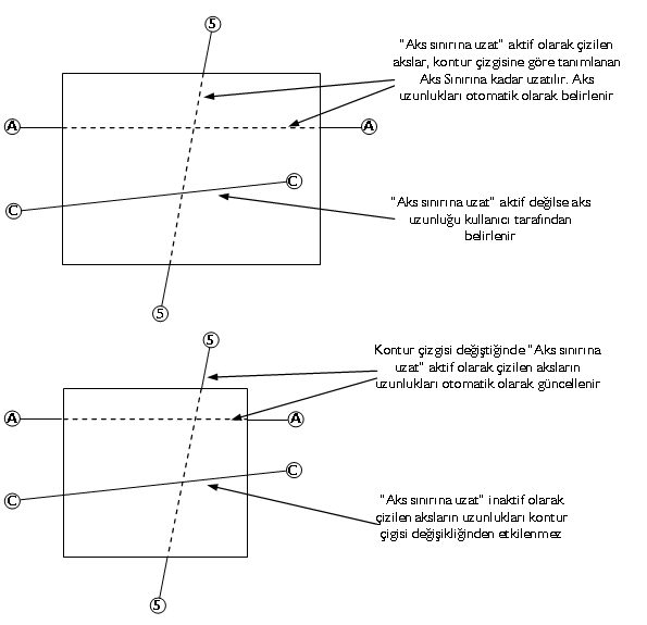

ideCAD programında akslar çizilirken, aks uzunlukları otomatik olarak belirlenir (Aks Ayarları diyaloğu, Genel Ayarlar sekmesinden “Aks sınırına uzat” seçeneği işaretli ise). Aks uzunluğunu belirleyen parametreler “Aks Sınırı” ve “Kontur Çizgileri”dir. Değiştir/Obje Edit/Aks/Aks Sınırı tıklandığında Aks Sınırı Ayarları diyaloğu ekrana gelir. Bu diyalogdan aks sınırının kontur çizgisi sol, sağ, alt ve üst noktalarına göre mesafeleri belirlenir. Aks sınırı kontur çizgisine bağlıdır. Kontur çizgisi değiştirildiğinde aks sınırı da değişir ve aks uzunlukları da buna bağlı olarak değişir.
Aks sınırı dışına çizilen aksların uzunlukları otomatik olarak belirlenmez. Aks sınırı dışına serbest (açılı) aks komutu ile çizilen aksların uzunluğu koordinat kutusu yardımıyla kullanıcı tarafından belirlenebilir. Yatay ve düşey aks çizim komutlarıyla çizilen aksların uzunluğunu belirlemek ise mümkün değildir. Bunlar standart uzunlukta kısa akslar olarak çizilirler. Aks sınırı dışına taşan aksların uzunluklarının program tarafından otomatik olarak ayarlanmasını sağlamak için kontur çizgisi bu aksları da kapsayacak biçimde büyütülmelidir. Kontur çizgisini değiştirmek için:
