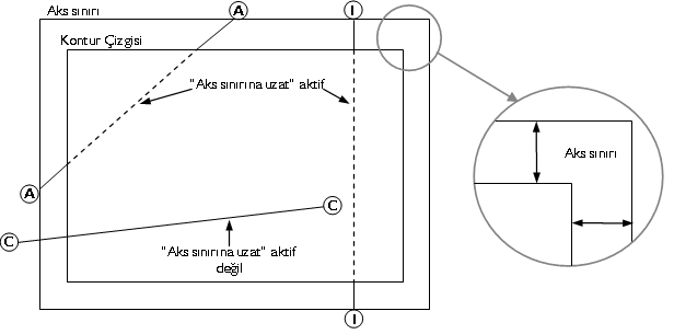

Aks Sınırı, aks kenarı (kontur çizgisinin geçtiği hat) ile aks etiketi (aks balonu) arasındaki mesafeyi tanımlar. Aks Sınırı sayesinde çizilen aksların uzunlukları program tarafından otomatik olarak ayarlanır.
Aks uzunluklarının aks sınırına göre otomatik olarak ayarlanması için, ilgili akslar için aks ayarlarında “Aks sınırına uzat” seçeneğinin işaretlenmiş olması gerekir. Programın default ayarlarında bu seçenek işaretlidir.
Aks sınırı, kontur çizgisine göre tanımlanır. Kontur çizgisi değiştirildiği zaman aks sınırı da değişir. Bunun sonucu olarak, aks sınırına bağımlı olan aksların uzunlukları da değişir.
