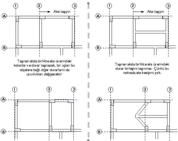

Aksların taşınması, bunlara bağlı objelerin durumunu da etkiler. Bir aks taşınınca, bu aksın diğer akslarla kesiştiği noktalar değişir. Aksların kesişim noktalarında bulunan düğüm noktaları da, yeni kesişim noktalarına taşınır. Bu düğüm noktaları ile birlikte, bunlara bağlı objeler de taşınır, uzar veya şekil değiştirirler.
Örneğin; Taşınan bir aksın üzerindeki kolonlar, kirişler, duvarlar ve bu duvarlar üzerindeki kapı-pencereler de aksla birlikte taşınır. Bu duvar ve kirişlere bağlı diğer duvar ve kirişler uzar ya da kısalır, döşeme ve mahaller büyür ya da küçülür, mahallerin alanları otomatik olarak güncellenir, iç ve dış ölçülendirmeler varsa bunlar da otomatik olarak güncellenir.
Aks kesişimlerinde yer almayan düğüm noktaları aksların hareketinden etkilenmezler. Bu noktaların da aksla birlikte hareketini sağlamak için, düğüm noktasından geçen ikinci bir aks çizilerek taşınacak aksla kesiştirilmelidir.
Taşınan aks, taşındığı yerde artık daha önce kesiştiği akslarla kesişmiyorsa, bu aks üzerindeki düğüm noktalarına bağlı objeler, aksın taşınmasından etkilenmezler. Ancak daha sonra kontur çizgileri büyütülüp aksın önceden kesiştiği akslarla yeniden kesişmesi sağlanırsa, Görüntü/Yeniden Oluştur tıklanır tıklanmaz, aks taşınmadan önce bu aks kesişimlerinde bulunan düğüm noktaları otomatik olarak aks kesişimlerine taşınırlar.
