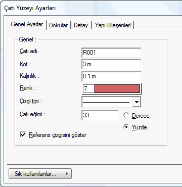

Çatılar Değiştir/Obje Edit/Çatı/Çatıyı Yüzeylere Ayır komutu ile yüzeylere ayrılabilir ya da çatı, yüzey yüzey çizilebilir. Çatı yüzeyi tek yöne eğimli çatı parçasıdır. Çatı yüzeyleri ile ilgili parametreler Ayarlar/Çatı Yüzeyi Ayarları diyaloğundan yapılır.
Ayarlar/Obje Ayarları/Çatı/Çatı Yüzeyi Ayarları satırını tıklatın. Çatı Yüzeyi Ayarları diyaloğu ekrana gelecektir.
Burada gerekli değişiklikleri yapın.
Tamam butonunu tıklayarak diyaloğu kapatın.
Bu şekilde yapılan değişiklikler, çizilecek çatı yüzeyleri için geçerli olur. Mevcut çatı yüzeylerini etkilemez. Mevcut çatı yüzeyi ayarlarında değişiklik yapmak için:
İlgili çatı yüzeyini farenin sol tuşu ile tıklayarak seçin.
Farenin sağ tuşunu tıklayın.
Açılan menüden Özellikler satırını tıklayın. Çatı Yüzeyi Ayarları diyaloğu ekrana gelecektir.
Gerekli değişiklikleri yaptıktan sonra Tamam butonunu tıklayarak diyaloğu kapatın. Yapılan değişiklikler seçmiş olduğunuz çatı yüzeyine uygulanacaktır.
Çatı yüzeyi ayarları diyaloğundaki parametreler aşağıda açıklanmıştır:
Çatı adı: Çatının detaylı metrajda kullanılacak adıdır.
Kot: Çatı yüzeyinin referans kenarının kat tabanından yüksekliğidir.
Çatı Kalınlığı: Çatı yüzeyinin kalınlığıdır.
Renk: Çatının plandaki rengini tıkladıktan sonra renk paletinden seçebilirsiniz. Shift tuşu ile birlikte tıklanırsa, ilgili rengin kalem kalınlığı ayarlanabilir.
Çizgi tipi : Çatının planda görünen çizginin çizgi tipi ayarlanır. Düz, sürekli, düz nokta vs çizgi tiplerinden biri listeden seçilebilir.
Çatı eğimi : Çatı yüzeyinin eğimidir. Yanda Derece seçilirse derece, Yüzde seçilirse yüzde cinsinden girilir.
Referans çizgisini göster: Çatı yüzeyi çizilirken ilk çizilen çizgi referans çizgisidir. Bu çizgi çatı saçağı çizgisidir. Referans çizgisi çizildikten sonra kapalı poligon oluşturularak çatı yüzeyi çizilir. Kapalı poligonu oluştururken referans çizgisinin üzerinden bir kez daha geçmek gerekir. Referans çizgisinin ekranda görünmesi isteniyorsa, kutucuğa işaret konur.
