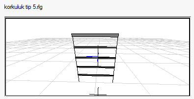

Diyalogta Arşivden Korkuluk Yükle butonunu tıklayın.
Listeden bir önceki adım kayıt ettiğiniz Korkuluk tip 5 tipini seçin.
Tamam butonunu tıklayın.

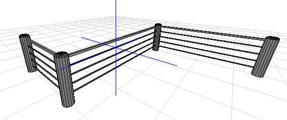

Çizim alanında bir nokta tıklayın.
Soldan sağa doğru yatayda 3 metre, dikeyde 4 metre, sonra tekrar yatayda 2 metre olan sürekli bir korkuluk sistemi çizin.
ESC tuşu ile komuttan çıkın.
Çizdiğiniz korkuluk sistemi seçin.
Obje özelikleri tıklayın.
Korkuluk ayarları diyalogu ekrana gelecektir. Korkuluk Genel Ayarları sekmesinde seçtiğiniz korkuluk sistemini görebileceksiniz.
Dikmeler tablosuna gelin.
Başlangıç, bitiş ve köşe dikmelerin herbirinde Profil olarak listeden dikme2 seçin.
Benzer şekilde Uzatma Tipine gelin ve her bir satır için listeden Z yönü dönüş tipini seçin.
Tamam butonunu tıklayarak diyalogtan çıkın.
