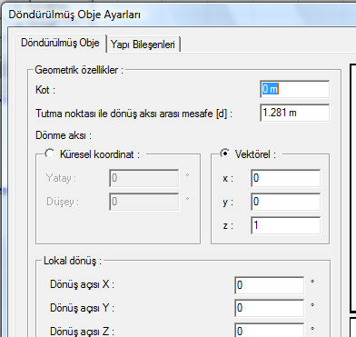

Döndürülmüş obje ayarları diyalogunda döndürülmüş objenin özelikleri ayarlanır.
Toolbardan Kutu ikonunu tıklayın.
Açılan yardımcı toolbardan Döndürülmüş Obje ikonunu tıklayın.
Ayarlar ikonunu tıklayın.
Döndürülmüş Obje Ayarları diyalogu açılacaktır.
Kot: Objenin kat tabanından itibaren kotu girilir.
Tutma noktası ile dönüş aksı arası mesafe : Objeyi oluştururken kullanılan dönüş aksı ile objenin bir noktasını temel alan tutma noktası arasındaji mesafe girilir.
Dönme aksı: Verilen kesidin etrafında döndürüleceği aksın doğrultusunu belirler.
Küresel koordinat yatay : Aksın yatayla (x ekseni) ile yaptığı açıdır.
Küresel koordinat düşey : Aksın düşeyle (z ekseni) ile yaptığı açıdır.
Vektörel x, y, z : Döndürme aksının vektörel olarak doğrultusunu ifade eden koordinat değerleridir.
Lokal dönüş x y z : Ana eksen etrafına sarılacak kesidin kendi lokal eksenlerine göre döndürülmesini sağlar.
Saat yönü : Bu seçenek işaretlendiğinde dönüşün saat akrebi yönünde olacağını, aksi durumda dönüşün saat akrebi tersi yönünde olacağını belirtir.
Başlangıç açısı : Objenin başlangıç noktasına göre açısal olarak ne kadar döndürüleceğini belirler.
Açı : Döndürme açısı verilir Obje, verilen açı kadar döndürülerek oluşturulacaktır.
Parça sayısı : Döndürme yöntemiyle oluşturulacak objenin yüzey sayısını belirleyen değerdir.
Başlangıç yüzeyini kapat : Oluşturulan objenin başlangıçta kalan yüzeyini kapatır. Aksi durumda objenin başlangıç tarafında kalan yüzeyi açık bırakılacaktır.
Bitiş yüzeyini kapat : Oluşturulan objenin bitişte kalan yüzeyini kapatır. Aksi durumda objenin bitişte kalan tarafında yüzeyi açık bırakılacaktır.
Renk : Objenin rengini tıklandığında açılan renk paletinden seçin.
Çizgi tipi : Kutu objesinin planda görünen çizgisinin çizgi tipi tıklandığında açılan listeden seçilir.
Materyal : Objenin katı modelde kaplama olarak kullanılacak materyali, tıklandığında açılan listeden seçilir.
X tekrar , Y tekrar : X ve y yönünde objeye sarılacak dokunun kaç kere tekrarlanacağını belirler.

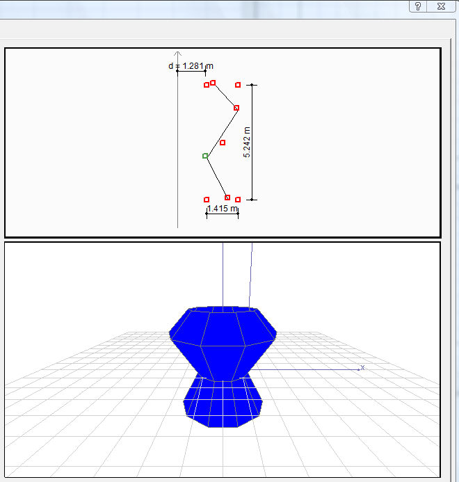

Obje plan görüntüsü : Obje uzunluk, yükseklik ve mesafeleri ile noktaların görüntüsüdür.
Objenin 3 boyutlu görüntüsü : Üzerinde çalışılan objenin 3 boyutlu görüntüsüdür. Fareyi sol tuşunu basılı tutup hareket ettirerek görüntüyü kendi etrafında döndürebilirsiniz. Fareyi sağ tuşuna basılı tutup hareket ettirerek görüntüyü yakınlaştırıp uzaklaştırabilirsiniz.
