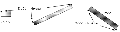

ideYAPI programlarındaki bütün objelerde, objelerin türüne göre bir ya da daha fazla düğüm noktası vardır. Düğüm noktası koordinatları değiştirildiğinde, bu düğüm noktalarına bağlı objelerin de koordinatları değişir ya da objeler düğüm noktasına bağımlı olarak şekil değiştirirler.

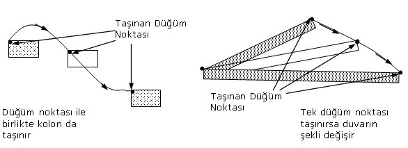

Tek düğüm noktalı objelerde (örneğin kolon), objenin tamamı bu düğüm noktasına bağlı olduğu için, düğüm noktası taşındığı zaman obje de taşınır. İki ve daha fazla düğüm noktası bulunan objelerde (kiriş, duvar, çizgi , yay, çatı yüzeyüzeyi vs.), tek düğüm noktası taşındığı zaman, objelerin şekli değişir.
Bu tip objelerin tümünü taşımak için, tüm düğüm noktalarının birlikte taşınması gerekir.

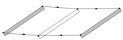

Düğüm noktası taşımak için;
Değiştir/Düğüm Noktası Taşı tıklanır. İmlecin şekli değişir.
Taşınacak düğüm noktaları farenin sol tuşu ile tıklanarak seçilir. Seçilen düğüm noktalarının rengi değişir.
Taşınacak düğüm noktaları seçildikten sonra farenin sağ tuşu tıklanır. İmleç farklı bir görünüm alır.
Bir düğüm noktası ya da çizim alanında herhangi bir nokta farenin sol tuşu ile tıklanarak referans nokta olarak belirlenir.
Fare hareket ettirildiğinde seçilen düğüm noktaları hareket edecek, bu düğüm noktalarına bağlı objeler de yer ya da şekil değiştireceklerdir.

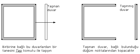

Bazı durumlarda aynı düğüm noktasına bağımlı objeleri birbirinden bağımsız hale getirmek gerekebilir. Bunun için değişik yöntemler kullanılabilir. Bunlardan bir tanesi Taşı komutunu kullanmaktır.
İlgili objeyi taşımak için;
Değiştir/Taşı komutu tıklanır.
İmleç objenin üzerine götürülüp farenin sol tuşu ile tıklanarak seçilir.
Farenin sağ tuşu tıklanır.
Çizim alanında herhangi bir nokta farenin sol tuşu ile tıklanıp fare hareket ettirilir. Fare ile birlikte seçilen objenin de hareket ettiği görülür.
Çizim alanına ikinci kez sol tuşla tıklandığında taşıma işlemi tamamlanmış olur. Taşınan obje ortak düğüm noktasından ayrılmış olur.

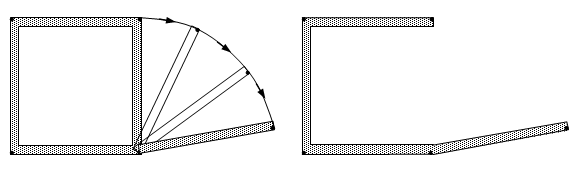

Birden fazla düğüm noktası barındıran objeleri ya da birçok objeden oluşan sistemleri döndürmek için düğüm noktası döndür komutu kullanılabilir.
Değiştir/Düğüm Noktası Döndür satırı tıklanır.
Döndürülecek objelere ait düğüm noktalarının tümü seçilir. ( Seçme işlemi noktalar üzerine gidilip farenin sol tuşu ile tek tek tıklanarak yapılabilir. Düğüm noktalarını seçmenin başka bir yolu da window seçimdir. Çizim alanında boş bir noktaya farenin sol tuşu ile tıklanır. Fare sürüklendiğinde bir çerçevenin de fare ile birlikte hareket ettiği görülür. Seçilecek düğüm noktaları bu çerçeve içine alınır ve farenin sol tuşu tekrar tıklanır. Çerçeve içinde kalan noktaların seçildiği görülür.)
Farenin sağ tuşu tıklanır. İmlecin şekli değişecektir.
Döndürme eksenini belirlemek için, farenin sol tuşu ile iki nokta tıklanır. Tıklanan ilk nokta döndürme merkezidir. Seçilen düğüm noktalarına bağlı objeler bu merkeze göre dönecektir.
İkinci nokta tıklandıktan sonra fare hareket ettirildiğinde, seçilen düğüm noktalarına bağlı objelerin, belirlenen merkeze göre döndükleri görülür.
Farenin sol tuşu ile çizim alanına bir kez daha tıklanırsa, düğüm noktası döndürme işlemi tamamlanır.
