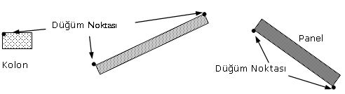

Düğüm noktaları kısaca, objelerin geometrik bilgilerinin saklandığı koordinatlardır. Objeler düğüm noktalarına bağımlıdır. Düğüm noktaları çizim ekranında küçük daire şekilde gözükür. Bu kutucukların büyüklüğünü ve rengini ayarlamak mümkündür.

Programdaki bütün objelerde, objelerin türüne göre bir ya da daha fazla düğüm noktası vardır. Düğüm noktası koordinatları değiştirildiğinde, bu düğüm noktalarına bağlı objelerin de koordinatları değişir, ya da objeler düğüm noktasına bağımlı olarak şekil değiştirirler.
Tek düğüm noktalı objelerde (örneğin kolon), objenin tamamı bu düğüm noktasına bağlı olduğu için, düğüm noktası taşındığı zaman obje de taşınır.
İki ve daha fazla düğüm noktası bulunan objelerde (kiriş, duvar, çizgi , yay, çatı yüzeyi vs.), tek düğüm noktası taşındığı zaman, objelerin şekli değişir. Bu tip objelerin tümünü taşımak için, tüm düğüm noktalarının birlikte taşınması gerekir.

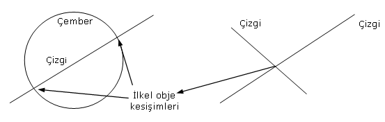

Çizgi, çember, yay gibi ilkel objelerin birbirleri ile kesiştikleri noktalarda düğüm noktaları oluşmaz. Bu sebepten dolayı, bu tip kesişim noktalarını “Gelişmiş Yakalama” modu ile yakalamak mümkündür
