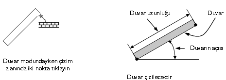

Çiz/Objeler/Duvar /Duvar ya da toolbardan Duvar ikonunu tıklayın.
İmlecin şekli değişecek, duvar çizimine hazır hale gelecektir.
Çizim alanının herhangi bir noktasına farenin sol tuşu ile tıklayın, tıklanan bu noktada duvarın ilk noktası (başlangıç noktası) oluşacaktır. İsterseniz koordinat kutusunu kullanarak nokta koordinatı girebilirsiniz. Bunun için tıklamayı yapmadan önce klavyeden X tuşuna basın. İmleç koordinat kutusundaki X hanesine girecektir. Buraya X koordinat değerini girin ve enter tuşuna basın. X kutucuğu girilen koordinat değerine kilitlenecek, kırmızı renge dönüşecektir. Y koordinatını girmek için klavyeden Y tuşuna basın ve aynı şekilde değeri girip enter tuşuna basın. Bu işlemlerden sonra farenin sol tuşu ile çizim alanının herhangi bir yerini tıkladığınızda, imleç belirlemiş olduğunuz noktaya gidecek ve duvar çizimine başlayacaktır.
Bu arada space-bar tuşu ile ya da da duvar toolbarından Kaçıklık ikonunu tıklayarak duvarın çizim hattını (alt-üst-orta) değiştirebilirsiniz.
Duvarın ilk noktasını belirledikten sonra çizim alanının herhangi bir noktasına farenin sol tuşunu tekrar tıklayarak duvarın ikinci noktasını belirleyin. Tıklamayı yapmadan önce isterseniz yine koordinat kutusu kullanarak nokta koordinatı ya da açı ve uzunluk girebilirsiniz. Nokta koordinatının nasıl girileceği yukarıda anlatılmıştı. Açı girmek için klavyeden A tuşuna basın. İmleç koordinat kutusundaki A hanesine gidecektir. Buraya açı değerini (derece) girin ve enter tuşuna basın. Çizilmekte olan duvarın doğrultusu, girilen açı değerine kilitlenecektir. Uzunluk girmek için ise klavyeden L tuşuna basın. İmleç koordinat kutusundaki L hanesine gidecektir. Buraya uzunluk değerini (metre) girin ve enter tuşuna basın Farenin sol tuşunu tıkladığınızda duvar çizilecektir.
