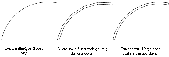

Karşınıza gelen “Duvar sayısını verin” satırına yay veya çember üzerinde çizilecek duvar sayısını verin. Program bu komutta yay ya da çemberi tek parça duvar haline dönüştürmez. Çember ya da yay üzerine burada vereceğiniz sayı kadar duvar parçalarını yerleştirir. Duvar sayısı arttıkça, oluşacak duvar da daire ya da çembere daha çok yaklaşır. Örneğin; bir çemberi duvara dönüştürüyorsanız ve duvar sayısını 8 verirseniz, sekizgen duvar elde edersiniz, duvar sayısını 20 verirseniz yirmigen duvar elde edersiniz.

Yay veya dairesel duvara dönüşecektir.
