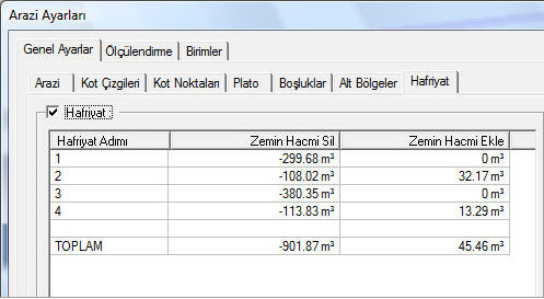

Bu işlemden sonra Hafriyat sekmesinde Hafriyat seçeneği işaretlenerek hafriyat hesabı yapılır.
Araziyi çift tıklayarak arazinin özelliklerine girin.
Açılan diyalogta Hafriyat sekmesini tıklayın.
Hafriyat sekmesinde Hafriyat satırını işaretleyin.
Diyalogta tabloda hafriyat değerleri görülecektir.
Harfiyat hesabı sonucunda negatif toplam hafriyat sonucunda araziden çıkarılan toprak miktarını, pozitif toplam ise dolgu miktarını gösterir.
