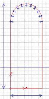

A) Üst Kemerin Hattını Belirlemek İçin Daire Kasa Çizin.
Kasanın dış hattını çizdiğimiz yardımcı objelerin noktalarına atlayarak belirleyeceğiz. Üst kemerin bir yarım daire olduğunu düşünürsek,bu yarım daireyi belirlemenin en iyi yolu bir daire kasa çizmek olacaktır. Bu daire kasanın yarısını kullanacağımızı düşünürsek Kemerimizin yüksekliğinin 2 katı olması gerekiyor. Kemerimizin boyu x=90 cm ,y=50 cm’dir. Bu durumda dairemizin boyutları x=90,y=100 cm olacaktır.
Daire kasa ikonuna tıklayın.
90 cm eninde, 100 cm boyunda bir daire kasa çizin.
Bu daire kasayı sağ kenarı x=0 noktasına, üst kenarını da y=240 noktasına gelecek şekilde taşıyın. (Kasanın üzerinde sağ tuşa basın. Açılan menüden taşı komutunu seçin. Kasanın üstüne sol tuş ile tıklayın. Kasa fareye bağlı hareket etmeye başlayacaktır. Uygun yere geldikten sonra sol tuş ile tıklayarak kasayı yerleştirin.)
Kasa kenarlarını sakla ikonuna tıklayın.
Daire kasanın alt yarısında kalan bütün kenarları üzerlerine tıklayarak teker teker saklayın.
Obje noktalarına atla ikonuna tıklayın.
Daire kasayı seçin(Daire kasanın atlama noktaları aktif hale geldi.)
Daire Kasayı Silin.(Kasayı Seçip,del tuşuna basın).
B) Atlama Noktalarını Kullanarak Poligon ile Kasanın Dış Hatlarını Çizin
Poligon ikonuna tıklayın.
X=0,Y=0 noktasına ilk noktanızı tıklayarak poligona başlayın. İkinci nokta olarak daire kasanın sağ ilk dış atlama noktasını tıklayın ve dairenin etrafında dış atlama noktalarına tıklayarak dolaşın. Sağ alt köşeye tıklayın ve Bitir butonuna tıklayarak poligonu sonlandırın.
C) Poligonu Kasaya Dönüştürün.
Serbest atlama noktalarını iptal et ikonuna tıklayın.
Poligon -> Kasa Transformasyonu ikonuna tıklayın.
Poligona tıklayın.
Kasaya tıklayın.
