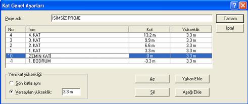

Projeye yeni katlar ilave edilmek istendiğinde ya da mevcut katların yükseklik, kot ve isim bilgileri değiştirilmek istendiğinde;
Ayarlar/Kat Genel Ayarları tıklanır.
Kat Genel Ayarları diyaloğu ekrana gelir. Burada görülen proje adı, projenin saklandığı dosya adı ile karıştırılmamalıdır. Proje kaydederken verilen proje dosya adı ile ilgisi yoktur.
Yukarı Ekle butonu farenin sol tuşu ile tıklandığında aktif (mavi renkli) katın üzerine bir kat eklenir.
Aşağı ekle butonu tıklanırsa aktif katın altına kat eklenir. Bu şekilde projeye istenildiği kadar kat açılabilir.
Yeni eklenen katların kat yüksekliği, “Yeni kat yüksekliği” bölümünde tanımlanabilir. “Varsayılan yükseklik” işaretlendiğinde, açılan katların yüksekliği varsayılan yükseklik satırı yanında tanımlanabilen değer kadar alınır. “Son katla aynı” satırı işaretlenirse, açılan katların yüksekliği en son açılan kat ile aynı alınır.
Mevcut bir katı silmek için ilgili kat satırı farenin sol tuşu ile tıklanarak seçilir ve Sil butonu tıklanır. Ekrana “Bu işlemi geri alamazsınız. Devam etmek istiyor musunuz ?” uyarısı gelir. Soru onaylanırsa seçilen kat silinir. Kat silerken dikkatli olunmalıdır. Çünkü silinen katta girilmiş veriler varsa, katla birlikte bu veriler de silinecektir. Bu işlemin geri dönüşü yoktur. Master kat (sıfır numaralı kat) silinemez.
Tamam butonu tıklanarak diyalogtan çıkılır.
Projeye kat ilave ettikçe program bu katlara otomatik olarak isim, kot ve yükseklik verir. Yukarı kat eklendikçe kat isimleri 1. Kat, 2. Kat, 3. Kat şeklinde artar. Aşağı eklenen kat isimleri de 1. Bodrum, 2. Bodrum, 3. Bodrum şeklinde arttırılır. Açılan her kata 3.3 m yükseklik verilir. Kat kotları da master kat (sıfır numaralı kat) taban kotu sıfır kabul edilerek düzenlenir. Otomatik olarak düzenlenen bu isim, kat yüksekliği ve kat kotları kullanıcı tarafından değiştirilebilir.
İmleç değiştirilmek istenen kutucuğun üzerine getirilir ve farenin sol tuşu tıklanır. Eski isim ya da değer silinir ve yeni değer yazılır. Kat yükseklikleri ya da herhangi bir katın kotu değiştirildiğinde, diğer kotlar da bu değişiklikle bağlantılı olarak otomatik olarak düzenlenir. Kot değerleri katların taban kotlarını ifade eder.

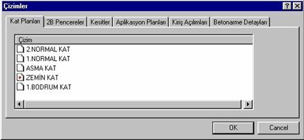

Pencereleri silmek için;
Pencere/ Çizim tıklanır. Çizim diyalogu ekrana gelir.
Mevcut pencereler kategorilerine göre sekmelere ayrılmıştır. “Kat planları”, “2B Pencereler”, “Kesitler” vb. hangi kategoriye ait pencereyi seçmek istiyorsanız, o kategoriye ait sekmeyi tıklayın. Listeden istediğiniz pencerenin üstünde farenin sol tuşunu tıklayın.
Klavyeden Delete tuşuna basın.
Tamam butonu tıklanıp diyalogu kapatın. Program işlemi onaylayıp onaylamayacağınızı soracaktır.
