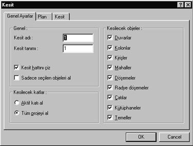

Kesit Ayarları diyalogunda bulunan parametreler şunlardır.
Genel Ayarlar Sekmesi
Kesit Adı: Kesit penceresini sol üst köşesinde görünür. Kesit buraya yazılan terimle listelenir. “Sol Yan Görünüş”, “A-A Kesiti”, “Arka Cephe” gibi terimler yazılabilir.
Kesit Tanımı: Kesitin hattı çizgisinin başlangıcında ve bitişinde yazılan ve planda görünen adıdır. 1, 2, A, a vb
Aktif Katı Al: Seçildiğinde sadece çalışılan kata ait objelerin kesit ve görünüşü alınır. Seçilmezse tüm projeye ait objelerin kesit ve görünüşü alınır.
Tüm Projeyi Al: Seçildiğinde tüm proje ait objelerin kesit ve görünüşü alınır. Seçilmezse sadece çalışılan kata ait objelerin kesit ve görünüşü alınır.
Kesit Hattını Çiz: İşaretlenirse planda kesitin geçtiği yeri belirleyen çizgi görünür. Kesit hattının özellikleri Plan(Çiz/Kesit) sekmesinde ayarlanabilir.
Kesilecek Objeler: Seçilen objelerin kesiti alınır. Obje seçilmezse, ve o obje tanımlanmışsa, objenin kesitteki yeri boş bırakılır ve arkasında kalan diğer objeler görünür. Bu seçenek deneysel kesitlerde kullanıcıya projeyi daha sağlıklı inceleme imkanı verebilir. Bir kesit alındığında, katın statik döşemesiyle, üst katın mimari döşemesi üst üste binebilir. Bu durumda kesit alırken mahal işaretlenmezse döşemeler üst üste çakışmaz. Kesite girecek objelerin listesi aşağıdaki gibidir.
Kesilecek objeler
Duvarlar
Kolonlar
Kirişler
Mahaller
Döşemeler
Radye temeller
Çatılar
Kütüphaneler
Temeller
Sadece Seçilen Objeleri Al: Projede objeler seçildikten sonra, bu seçenek aktif hale getirilirse, sadece seçilen objelerin kesiti alınır. Obje seçilmezse ve yine de bu seçenek işaretlenirse ekrana uyarı gelir.
