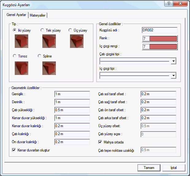

Kuşgözü tipinin seçilmesi ve boyutlarının ayarlanması
Tanımlanacak kuşgözünün hangi tipte olacağı kuşgözü ayarlarından seçilir. Kuşgözü tipleri, tek, çift ve üçlü yüzey olmak üzere düzgün yüzeyli tiplerden biri olabileceği gibi, tonoz ve spline şeklinde de olabilir. Seçilen kuşgözü tipine göre boyutları da ayrıca kuşgözü ayarları diyaloğunda düzenlenir.
Seçilen kuşgözü tipine göre girilen boyutlar şunlardır:
Genişlik :Kuşgözü objesinin genişliğidir. Genişlik çalışılan çatı yüzeyine paralel kalan kuşgözü yüzeyinin uzunluğunu ifade eder.
Derinlik :Kuşgözü objesinin derinliğidir. Derinlik çalışılan çatı yüzeyine dik olan kuşgözü yüzeyinin uzunluğunu ifade eder.
Çatı yüksekliği :Kuşgözü objesine ait çatının yüksekliğidir.
Kenar duvar yüksekliği :Kuşgözü objesinin yanlarda kalan duvarlarının yüksekliğidir.
Kenar duvar kalınlığı :Kuşgözü objesinin kenar duvarlarının kalınlığıdır.
Çatı kalınlığı :Kuşgözü objesine ait çatının kalınlığıdır.
Ön duvar kalınlığı :Kuşgözü objesinin önde ve arkada kalan duvarlarının kalınlığıdır.
Kenar duvarları oluştur :İşaretlenirse, kuşgözü objesinin çevresinde duvar, duvarların üstünde çatı oluşturulur. İşaretlenmezse sadece kuşgözü çatısı oluşturulur.
Çatı sol taraf ofset :Kuşgözü çatısının solda kalan yüzeyinin genişliğidir.
Çatı sağ taraf ofset :Kuşgözü çatısının sağda kalan yüzeyinin genişliğidir.
Çatı ön taraf ofset :Kuşgözü çatısının önde kalan yüzeyinin genişliğidir.
Çatı arka taraf ofset :Kuşgözü çatısının arkada kalan yüzeyinin genişliğidir.
Üç yüzey ofset :Üç Yüzey Kuşgözü tipi seçildiğinde, o tipe ait 3. yüzeyin genişliğidir.
Çatı yüzey açısı :Tek Yüzey Kuşgözü tipi seçildiğinde, o tipe ait yüzeyin eğimini belirleyen açı değeridir.
Mahya ortada :Seçenek işaretlenirse, kuşgözü çatısını tepe noktası, kuşgözü objesinin tam ortasında oluşturulur. Seçenek işaretlenmezse, diyalogda bir alt satırda girilen değer dikkate alınarak tepe noktasının konumu belirlenir.
Çatı tepe noktası uzaklığı : Bir üst satırda bulunan Mahya ortada işaretli değilse, bu satır aktif hale gelir. Kuş gözü çatısının tepe noktasının konumu, bu satırda girilen değere göre belirlenir.
