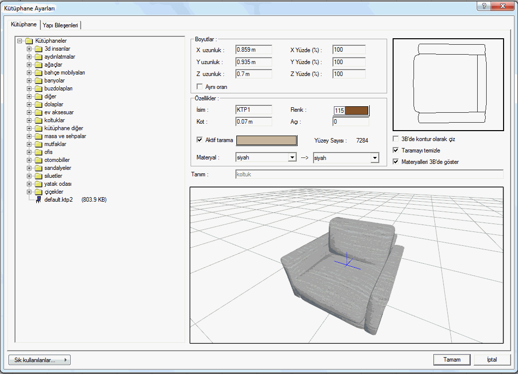

Ayarlar/Obje Ayarları/Kütüphane Ayarları tıklandığında, Kütüphane Ayarları diyaloğu açılır. Bu diyalogdaki tefriş kütüphanesinden tefriş seçilir ve bu tefrişlerle ilgili parametreler ayarlanır. Kütüphane Ayarları için:
Ayarlar/Obje Ayarları/Kütüphane Ayarları satırını tıklayın. Kütüphane Ayarları diyaloğu ekrana gelecektir.
Diyalogdaki klasörler altından obje seçin. Parametreleri ayarlayın.
Tamam butonunu tıklayarak diyalogdan çıkın. Seçilen objeyi çizmeye hazırsınız.
Tefriş elemanları, kütüphane ayarları diyaloğunda toplanmış, türlerine göre klasörler altında düzenlenmiştir. Buradan herhangi bir tefriş elemanı seçildiğinde, diyaloğun sağ üst köşesinde ilgili elemanın plan görüntüsü, bunun altında da 3-boyutlu görüntüsü görüntülenir. Diyalogdaki parametreler aşağıdaki gibidir:
X uzunluk: Seçilen elemanın X boyutu (eni). Değiştirilebilir.
Y uzunluk: Seçilen elemanın Y boyutu (boyu). Değiştirilebilir.
Z uzunluk: Seçilen elemanın Z boyutu (yüksekliği). Değiştirilebilir.
Yüzde kutucukları kullanılarak ilgili boyut (X, Y, Z) yüzde olarak da büyütülüp küçültülebilir. Yüzde ve boyut hanelerindeki değerler birbirine bağımlıdır. Bir hanedeki değer değişikliği diğer haneleri de etkiler. Aynı oran seçeneği işaretli ise, yüzde oranlarından herhangi biri değiştirildiğinde, diğer yüzde haneleri ve buna bağlı olarak X, Y ve Z haneleri de değişir. Yüzde hanesinde 100 yazıyorsa, kütüphane orijinal boyutu ile çizilir. 50 yazılırsa orijinal boyutunun yarısı, 200 yazıyorsa orijinal boyutunun iki katı büyüklüğünde çizilir.
Aynı oran: Kütüphanenin herhangi bir yönünde boyut değişikliği yapıldığında, diğer yöndeki boyutlarında aynı oranda otomatik değiştirilmesi için kulllanılır. Örneğin x uzunluğu, 2 iken 4 yapılırsa, bu seçenek işaretliyse, y ve z uzunluk ları da, 4/2=2 katı kadar otomatik değiştirilir.
3B'de kontur olarak çiz : İşaretlenirse kütüphaneler 3Boyutta sadece çerçeve olarak gösterilirler. Detaylandırması yapılmaz. Projede çalışma performansını arttırmak için bu seçeneği işaretleyebilirsiniz.
Taramayı temizle: Kütüphane tarama üzerine yerleştirildiğinde, kütüphanenin altında kalan taramanın temizlenmesi(trimlenmesi) isteniyorsa bu seçenek işaretlenir. Aksi durumda işaretlenmez.
Materyalleri 3B'de göster : Seçenek işaretli ise kütüphanenin öngörüntüsünü doku kaplanmış haldeyken gösterir.
Kot: Seçilen elemanın kat tabanından ölçülen kotu. Değiştirilebilir.
Açı: Seçilen elemanın çizim alanındaki açısı (derece). Tefriş çizilirken açısı fare ile birlikte değişir. Bu aşamada açı değeri koordinat kutusundan girilebilir. Ancak eleman yerleştirildikten sonra Obje Özellikleri ile kütüphane ayarlarına girilip açısı buradan da değiştirilebilir.
Renk: Kütüphane objesinin plandaki çizim rengi. Renk kutucuğunun üzerine farenin sol tuşu tıklanıp tuş basılı tutularak açılan renk paleti üzerinde kaydırılır. İstenen rengin üzerine gelindiğinde tuş bırakılır. Renk kutucuğu seçilen renge dönüşür. Shift tuşu ile birlikte tıklanırsa, ilgili rengin kalem kalınlığı ayarlanabili0r.
Materyalleri 3B Göster: İşaretlenirse, sağ taraftaki 3B kütüphane görüntüsü, ilgili kütüphaneye atanmış dokularla kaplanmış olarak görüntülenir. İlgili dokular kütüphane objesine ideCAD Render programında atanmıştır. Dokular değiştirilmek istenirse, kütüphane dosyası ideCAD Render programında açılıp yeni materyaller tanımlanmak sureti ile dokular değiştirilebilir. Dokuları ideCAD Mimari programında da değiştirmek mümkündür. Materyal sekmesindeki ilk listede objenin değişik materyallerle oluşturulmuş bölümleri, ikinci listede ise bu bölümde atanan materyaller görünmektedir. Birinci listeden bölüm seçilip, ikinci listeden materyal değiştirildiğinde, bu seçenek aktifse, materyal değişiklikleri 3B penceresinde izlenebilir. Ayarlar/Materyaller diyalogunda tanımlanmış materyallerin her biri istenirse, kütüphane objesi için kullanılabilir.
Materyal: Kutucukların sağındaki aşağı ok butonları tıklandığında, ilgili kütüphane için mevcut materyallerin listesi açılır. Bu materyallerden herhangi biri fare ile tıklanıp seçilebilir. Yeni materyaller eklemek için ilgili kütüphane dosyası ideCAD Render programında açılıp, yeni materyaller eklenmeli ya da mevcut materyallerde değişiklik yapılmalıdır.
