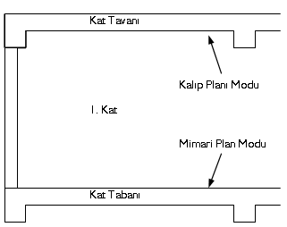

Kat pencereleri iki kısımda incelenebilir. Herhangi bir kattaki objelerin bir kısmı katın tabanında, bir kısmı katın tavanında, bir kısmı da hem tabanında hem de tavanında yer alır. ideYAPI programlarında bilgi girişleri bu taban-tavan mantığı ile yapılır. Buna göre her kat penceresinin bir tavanı, bir de tabanı vardır. Kat tavanı “Kalıp Planı Modu”, kat tabanı da “Mimari Plan Modu” olarak adlandırılır.
Duvar, kapı-pencere, temel objeleri vs. gibi objeler kat tabanında yer alır. Bu yüzden, bu objeler sadece Mimari Plan Modunda çizilebilir. Kalıp Planı Modunda iken, bu objelere ait komutlar inaktif olurlar. Kiriş, döşeme vb. objeler ise kat tavanında yer alırlar. Mimari plan modu objelerinin tersine, bu objeler de Mimari Plan Modu aktif iken, inaktif olurlar. Aks, kolon vb. objeler ise her iki modda da çizilebilirler. Çünkü bu objeler hem kat tavanı, hem de kat tabanında mevcuttur.
