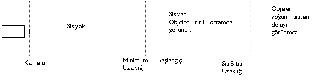

Sis var: İşaretlenirse sis etkisi dikkate alınır. Sis rengi, minimum sis uzaklığı ve maksimum sis uzaklığı sisi etkileyen parametrelerdir.
Sis Rengi: Sis rengini seçmek için, renk butonu farenin sol tuşu ile tıklanır ve sol tuş basılıyken, açılan renk paletinde fare sürüklenir. Uygun renk üzerinde farenin sol tuşu bırakılır.
Minimum Başlangıç Uzaklığı ve Sis Bitiş Uzaklığı: Minimum sis uzaklığı değeri kameradan itibaren sisin başladığı uzaklığı belirler. Minimum sis uzaklığından itibaren sis başlar ve maksimum sis uzaklığına kadar devam eder. Maksimum sis uzaklığı değerinden daha uzakta bulunan objeler sisten dolayı görünmezler. Birimi metredir.
