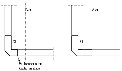

Yukarıdaki işlem aşağıdaki şekil desteği ile anlatılmıştır:
Şekli çizin. Kolon trimle butonunu tıklayın.
S1 kolonunu tıklayın. Kolon kenarını tıklayın.
Aksı tıklayın. Poligon kolon aşağıdaki şekilde görüldüğü gibi büyüyecektir.
Aynı yöntemle poligon kolonların boyutlarını küçültmek de mümkündür.
