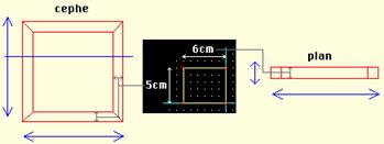

Planladığımız kasada ayrıcı kalınlıklarını 5cm olarak belirlemiştik. Pencere kasa kalınlığında 6cm olarak alırsak aşağıdaki profil bizim istediğimiz sonucu verecektir.

Profilin Kasaya Yansıması
Tasarladığımız kasa kenar kalınlığı 6 cm, genişliği 5 cm olacaktır. Bu durumda Profilimizin yüksekliğini 1 cm kısaltarak x=6, y=5 cm boyutlarında bir profil elde ederek, kasamızı tasarladığımız şekilde oluşturabiliriz. Bunun için sağ üst köşedeki noktaya tıklayın ve ızgarada bir alt noktaya hareket ettirin. Aynı işlemi sol üst köşedeki nokta içinde yapın.
