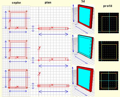

Profil Kasa kenarlarının profilden görünüşüdür.
Profilin kasaya etkilerinin örneklerini incelemeniz profilin etkilerini görmek açısından yararınıza olacaktır.
Planladığımız kasada kenar ve ayırıcı genişliklerini 5cm olarak belirlemiştik. Kasa kenar ve ayırıcı kalınlığında 6cm olarak alırsak aşağıdaki profil bizim istediğimiz sonucu verecektir.

Profilde Y ekseninde yaptığınız değişiklikler Kasa kenar ve ayırıcı genişliğine(planda etkisi belirecektir) X ekseninde yaptığınız değişikliklerde kalınlığına yansıyacaktır(cephede etkisi belirecektir).
Tasarladığımız kasanın kenar kalınlığı 6 cm, genişliği 5 cm olacaktır. Bu durumda Profilimizin yüksekliğini 1 cm kısaltarak x=6, y=5 cm boyutlarında bir profil elde ederek, kasamızı tasarladığımız şekilde oluşturabiliriz. Bunun için sağ üst köşedeki noktaya tıklayın ve ızgarada bir alt noktaya hareket ettirin. Aynı işlemi sol üst köşedeki nokta içinde yapın.
Kasanın dizayn ayarlarını sınırları içersinde oluşmasını sağlamak için bu profilin orijin noktasını alt ortaya almamız gerekiyor. Altta olması düğüm noktalarının kasa kenarlarının dış konturları üzerinde olmasını sağlayacaktır. Ortada olması ise kasanın içindeki camın ortaya yerleşmesini sağlayacaktır.(Orijin noktasının etkilerini daha iyi anlamak için orijin noktalarını farklı yerlere yerleştirerek etkilerinin incelemeniz yararlı olacaktır.
