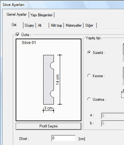

Söve Ayarları diyalogu, söve objesi ile ilgili parametreleri ekrana getirir.
Toolbardan Söve ikonunu tıklayın.
Açılan Söve toolbarında bulunan Ayarlar ikonunu tıklayın.
Söve ayarları diyalogunda Genel ayarlar ve Yapı Bileşenleri olmak üzere 2 sekme bulunmaktadır.
Genel Ayarlar sekmesi:
Üst sekmesi:
Söve elemanının üst parçasının özelliklerinin ayarlandığı sekmedir. Üst parça, kapı/pencere elemanını saran söve objesininin üst kısmını ifade eder.
Üstte : Söve elemanının üst parçasının çizer ya da çizmez.
Yapılış tipi -> Sürekli : Söve elemanın üst parçası, pencere/kapı elemanını kesintisiz ve sürekli formda sarar. Bu seçenekle söveyi, üst ve yan parçalarla birilikte bir bütün olarak oluşturursunuz.
Yapılış tipi -> Kesme : Bu seçenekle söve elemanın üst parçası, sövenin yan parçalarından ayrılır. Üst kısım, yan parçaların arasında başka bir parça olarak oluşturulur.
Yapılış tipi -> Uzatma : Bu seçenekle söve elemanın üst parçası, yan parçalardan ayrılır ve ayrıca üst parçaların sağdan ve soldan belirli bir uzunlukta dışarı taşması sağlanabilir. Uzatma değerleri altta diyalogta bulunan "a" ve "b" isimli satırlarda verilebilir.
Ofset : Söve elemanının üst parçasının pencere/kapı elemanının üst kısmından ne kadar uzakta oluşturulacağını belirler. Sıfır verilirse söve elemanın üst parçası kapı/pencere elemanının üst kısmıyla bitişik oluşturulur. Bu satıra değer vererek üst parçayı daha uzağa öteyebilirsiniz.
Profil Seçimi : Profil arşivini açar. Söve için kullanacağınız profili seçilir.
