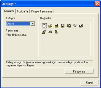

Özelleştirme işlemi Özelleştirme diyalogunda yapılır. Kullanıcı Özelleştirme diyalogunu iki şekilde açabilir.
Araçlar/Özelleştir/Özelleştir tıklar veya
Herhangi bir toolbarın üzerinde farenin sağ tuşuna basar. Açılan menüden Özelleştir satırını tıklar.
Diyalogda üç sekme bulunmaktadır.
Komutlar sekmesinde, kategoride komutlar menü düzeninde listelenmiştir. Bu kategorilerde de, ilgili menüye ait komutlar bulunmaktadır. Ayrıca tüm komutların listelendiği Tüm Komutlar kategorisi de bulunmaktadır.
Seçilen kategoriye göre sağ tarafta düğmeler (ikonlar) otomatik değişmektedir. İkonlar tıklandığında “Tanımlama” bölümünde ikonun ne olduğu ve ne iş yaptığı yazar.

Özelleştir diyalogunda herhangi bir komut farenin orta tuşuna atanabilir. Başka bir deyişle, farenin orta tuşunu kullanarak, herhangi bir komutu çalıştırabilirsiniz. Herhangi bir komut farenin orta tuşuna atanmak istenirse;
Özelleştir diyalogunda, atama yapmak istedğiniz komutun ikonunu düğmeler bölümünden seçin.
“Fareye ata” butonunu tıklayın.
Özelleştir diyalogunu kapatın ve farenin orta buşuna basın. Atadığınız komut çalışacaktır
