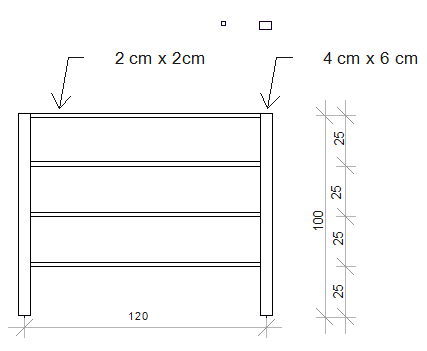

Korkuluk çizmeden önce korkuluk tipleri, arşivden seçilip kullanılır. Ayrıca arşivde bulunmayan korkuluk tipleri için kendi korkuluk tiplerimizi oluşturabiliriz. Altta şeklini gördüğümüz tipik bir korkuluğun programda adım adım nasıl oluşturalım. Bu örnek programda yeni bir korkuluk tipi oluşturmanın temel mantığını ortaya koyacaktır.
Çizimde gördüğünüz üzere korkuluk tipinde, 2x2 cm boyutunda 4 adet küpeşte ve 6x4 cm boyutunda iki adet korkuluk profili bulunmaktadır.

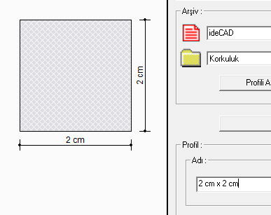

Önce 2x2 cmlik kutuyu çizelim:
Programın Dik modunu açın. (Öncelikle zum faktörünü 2cm 2cm lik bir alanı rahatlıkla görebileceğiniz kadar büyütün. Farenin orta tuşuyla bu işlemi yapabilirsiniz)
Toolbardan Çizgi komutunu tıklayın.
Çizim alanında bir nokta tıklayın.
Koordinat kutunda L satırına 2 cm yazıp Enter tuşuna basın.
Sağa yatay istikamette 2 cm’lik çizgi parçasını çizin.
Yukarıya dikey istikamette 2 cm’lik çizgi parçasını çizin.
Sola yatay istikamette 2 cm’lik çizgi parçasını çizin.
Ve son olarak ilk noktayı tıklayın.
2x2 cm’lik kutu oluşacaktır.
Bu aşamada 2x2cm’lik kutuyu profil olarak kayıt edeceğiz.
Kutunun tamamını seçin.
Fare imleci kutunun üstündeyken farenin sağ butonu tıklayın.
Açılan menüden Dönüştür/Poligonal Profile(Korkuluk) satırını tıklayın.
Profil Ayarları diyalogu açılacaktır.
Profilin adına 2 cm x 2 cm yazın.
Tamam butonunu tıklayarak profil ayarlarını kapatın.

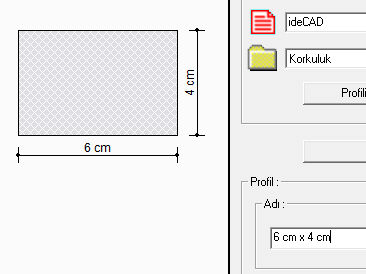

Yine bu aşamada 6x4cm’lik kutuyu profil olarak kayıt edeceğiz.
6x4cm’lik kutunun tamamını seçin. (Sadece kutu seçili olmalıdır)
Profil adına 6 cm x 4 cm yazın.

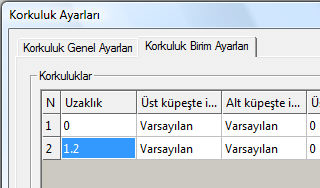

Korkuluk tablosunda N=1 isimli ilk satıra gidin.
Profil sütununu tıklayın.
Bir liste açılacaktır. Listede bir önceki adımda tanımladığımız ve 4 cm x 6 cm adıyla arşive kayıt ettiğimiz profili seçin.
Korkuluk tablosunda N=2 isimli ikinci satıra gelin.
Uzaklık sütununa iki korkuluk arası mesafe olan 1.2 değerini yazın.
İkinci korkuluk oluşacaktır.

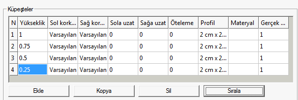

Küpeşteleri tanımlamak için diyalogta bulunan Küpeşteler tablosunu kullanacağız:
Küpeşte tablosunda ilk satırda, yüksekliği 1 metre yapın. Profil olarak bir önceki adımda tanımladığımız ve 2 cm x 2 cm adıyla arşive kayıt ettiğimiz profili seçin.
Tablonun altında bulunan Kopya butonunu tıklayın. 2. satır oluşacaktır.
2. satırda yüksekliği 0.75 yazın ve profil olarak 2 cm x 2 cm seçili olduğunu teyid edin. (Satırı kopyaladığımız için aynısı olmuştur)
Tablonun altında bulunan Kopya butonunu tıklayın. 3. satır oluşacaktır.
3. satırda yüksekliği 0.50 yazın ve profil olarak 2 cm x 2 cm seçili olduğunu teyid edin. (Satırı kopyaladığımız için aynısı olmuştur)
Tablonun altında bulunan Kopya butonunu tıklayın. 4. satır oluşacaktır.
4. satırda yüksekliği 0.25 yazın ve profil olarak 2 cm x 2 cm seçili olduğunu teyid edin. (Satırı kopyaladığımız için aynısı olmuştur)

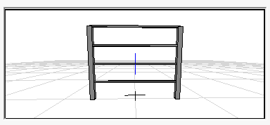

Bu işlemden sonra korkuluk tipini oluşturma işlemi sonlanmıştır.
Korkuluğun görüntüsü diyalogta sağda izlenebilir.

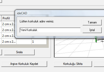

Diyalogta bulunan Arşive Korkuluk Kaydet butonunu tıklayarak korkuluğa bir isim verin. (Adını Yeni Korkuluk verin)
Tamam butonunu tıklayın.
Bu işlemden sonra korkuluk daha sonra kullanılmak üzere arşive kayıt edilecektir.

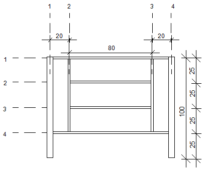

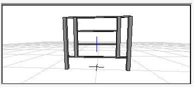

Oluşturduğumuz bu korkuluğu kullanarak aşağıda şekli görülen korkuluğu yapalım:
Bu aşamada yukarıda şekli inceleyelim. Şekilde yatay ve dikey yönde gösterilen numaralar küpeşte ve dikmelerin indeks numaralarıdır. (Bunlar, tabloda N olarak görünecek olan değerlerdir)

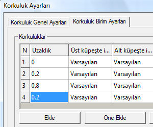

Önce araya iki adet korkuluk ekleyeceğiz.
Korkuluk tablosunda 2. satıra gelin ve tıklayın.
Altta bulunan Öne Kopya butonunu tıklayın.
İmleç 2. satırdadır. Uzaklık değerini 20 cm yapın. Profili 2 cm x 2 cm seçin.
İmleci 3. satıra getirin ve uzaklık değerini 80 cm yapın. Profili 2 cm x 2 cm seçin.
İmleci 4. satıra getirin, eski değer 1.2 görünmüştür, onu 20 cm yapın.

Bu şekilde 2. tipimizi de tanımlamış oluyoruz.
Benzer şekilde bu tipi arşive kayıt yeni korkuluk 2 adıyla kayıt edin.

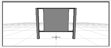

Panelli korkuluk çizimi
3. tip olarak ortada cam bir paneli olan bir korkuluk tasarlayacağız. Bunun için Yeni Korkuluk 2 adıyla kayıt ettiğimiz korkuluk tipinden faydalanacağız.

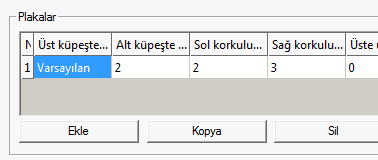

Plakalar tablosuna gelin.
Tablonun altında bulunan Ekle butonunu tıklayarak yeni bir satır açın.
Alt küpeşte indeksi sütununa gelin. Listeyi tıklayın.
Listeden 2 değerini seçin.
Sol küpeşte indeksi sütununa gelin. Listeyi tıklayın.
Sağ küpeşte indeksi sütununa gelin. Listeyi tıklayın.
Listeden 3 değerini seçin.
Kalınlık sütununa gelin. 1 cm değerini verin.
Materyal sütununa gelin ve listeden Cam materyali seçin.
Benzer şekilde bu tipi arşive kayıt yeni korkuluk 3 adıyla kayıt edin.
