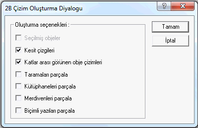

Araçlar/2B Çizim Oluştur satırını tıklayın. 2B Çizim Oluşturma diyalogu açılır. Bu diyalogda Oluşturma Seçenekleri bulunmaktadır.
Yeni bir 2-boyutlu çizim penceresi açılacak, aktif kat planındaki çizimler burada iki boyutlu olarak oluşturulacaktır.
Seçilmiş Objeler: Sadece seçilen objelerin 2 boyuta aktarılmasını sağlar.
Kesit Çizgileri: Kat penceresinde Kesit komutu ile tanımlanmış kesit çizgilerinin de 2 boyuta aktarılmasını sağlar. İşaretlenmezse kesit çizgileri aktarılmaz. Aktarılma sonucunda, kesit çizgileri, çizgi objesine dönüştürülür.
Katlar arası görünen obje çizimleri: Ayarlar/Objelerin Katlardaki Görünürlüğü diyalogunda ayarlanabilen çizgilerin 2 boyuta aktarılıp aktarılmayacağını belirleyen parametredir. İşaretlenirse, bu çizgiler 2 boyuta aktarılır. İşaretlenmezse aktarılmaz.
Taramaları Parçala: İşaretlenirse, kullanıcı tanımlı ve parametrik tarama objelerinin çizgi objelerine dönüştürülerek 2 boyuta aktarılır. İşaretlenmezse tarama objeleri tarama objesi olarak 2 boyuta aktarılır. Bitmap tarama objeleri her koşulda bitmap tarama objesi olarak 2 boyuta aktarılır.
Kütüphaneleri Parçala: İşaretlenirse, kütüphane objeleri çizgi objelerine dönüştürülerek 2 boyuta aktarılır. İşaretlenmezse kütüphane objeleri kütüphane objeleri olarak 2 boyuta aktarılır.
Merdivenleri Parçala: İşaretlenirse, merdiven objeleri çizgi objelerine dönüştürülerek 2 boyuta aktarılır. İşaretlenmezse merdiven objeleri merdiven objeleri olarak 2 boyuta aktarılır.
