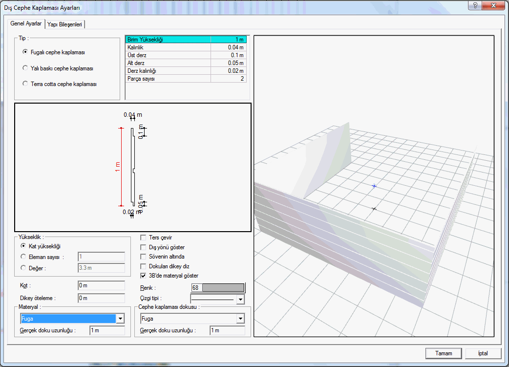

Dış cephe kaplaması ayarları diyalogunda, dış cephe kaplaması objesinin parametre ve seçenekleri ayarlanır. Dış cephe objesi çizilmeden önce veya çizildikten sonra elemanın özellikleri bu diyalogda düzenlenir.
Dış cephe kaplaması ayarlarına müdahale etmek için:
Toolbardan Dış Cephe Kaplaması ikonunu tıklayın.
Dış Cephe Kaplaması toolbarı ekrana gelecekir.
Toolbarda Ayarlar ikonunu tıklayın.
Dış Cephe Kaplaması Ayarları diyalogu açılacaktır.
Bu diyalogta istediğiniz ayarları yapın.
Tamam butonunu tıklayın.
Yapılan bu ayarlar, yeni çizilecek dış cephe elemanları çin geçerlidir. Çizilmiş dış cephe elemanlarının ayarlarını değiştirmek için;
Ayarları değiştirilecek elemanlar farenin sol tuşu ile tıklanarak seçildikten sonra; Değiştir/Obje Özellikleri tıklayın.
Ekrana gelen Dış Cephe Kaplaması diyaloğunda istenen değişiklikleri yapın.
Tamam butonunu tıklayarak diyalog kapatın.
Yapılan değişiklikler seçilen giydirme cephe elemanlara uygulanacaktır.
Tip : Dış cephe kaplaması olarak Fugalı, Yalı Baskı veya Terra Cotta tiplerden biri seçilir. Seçim yapıldıktan sonra yan tarafta bulunan tabloda, seçilen tipe ilişkin boyutlar ayarlanır.
Boyutlar : Cephe kaplaması birim elemanının şekilde gösterilen referanslarına göre boyutlarını verin. Boyutları verirken, girilen boyutlara göre şeklin değişimini altta ön görüntüsünden takip edebilirsiniz. Tıklanan boyut satırı ön izlemede kırmızı renkli olarak gösterilmektedir.
Yükseklik : Dış cephe kaplamasının yüksekliği girilir.
Yükseklik -> Kat yükseliği : Eleman, kat genel ayarları diyalogunda verilen kat yüksekliği değeri kadar yükseklik değerinde çizilir.
Yükseklik -> Eleman sayısı : Eleman, verilen eleman sayısı kadar yükseklik değerinde çizilir. Eleman yüksekliği hemen yukarıda birim yükseklik olarak verilebilmektedir.
Yükseklik -> Değer : Eleman, girilen değer kadar yükseklik değerinde çizilir.
3 Boyutlu görüntü : Dış cephe kaplamasının ön görüntüsüdür. Üstte seçimi yapılan kaplama tipine uygun olarak görüntü de değişecektir. Görüntüde ilgili cephe kaplamasına ilişkin boyutlar da gösterilmektedir. Görüntünün üstünde bulunan tabloda seçilen tipe ilişkin boyutlar ayarlanabilir.
Ters çevir : Dış cephe kaplaması elemının simetrisini alır.
Dış yönü göster : Dış cephe kaplaması elemanın plan çiziminde, dış tarafın neresi olduğunu gösteren bir ok gösterilir. Bu seçenek o okun planda çizilip çizilmeyeceğini belirler.
Sövenin altında : İşaretlendiğinde, dış cephe kaplama elemanını söve elemanın altında, pencere/kapı boşluğuna kadar uzatır. İşaretlenmezse, dış cephe elemanını sövenin kenarında, söveyi çevreleyecek şekilde bitirir.
Dokuları dikey çiz : İşaretlendiğinde, dış cephe elemanına altanan kaplama dokusu, eleman yüzeyine dik istikamette yerleştirilir. Tersi durumda yatay yerleştirilir.
3B materyal göster : Seçenek işaretlenirse, diyalogda yanda gösterilen 3 boyutlu görüntü, dış cephe elemanına atanan dokularla birlikte gösterilir. İşaretlenmezse 3 boyutlu görüntü eleman, kendi rengi ile boyanmış olarak görünür.
Kot : Dış cephe kaplaması objesinin kat tabanına göre kot değeridir. Negatif ya da pozitif değere göre obje yukarı ya da aşağı ötelenir.
Dikey ötemele : Kaplama parçasını yukarı aşağıya öteleyen değerdir. Örneğin 1. katta ve 2 katta kaplama tanımlanmış olsun. 1. katla 2. kat arasında kaplama parçası kadar mesafe kalmadı ise dış kaplama parçaları, dikey öteleme ile orantı hale getirilebilir.
Renk : Dış cephe kaplaması elemanın rengidir. Renk kutucuğundan istenilen renk seçilir.
Çizgi tipi : Dış cephe elemanının planda görünen çizgi tipidir. Listeden istenilen çizgi tipi seçilir.
Materyal : Dış cephe kaplama elemanının dokusunu listeden seçin.
Cephe kaplama dokusu : Dış cephe kaplama elemanının dokusunu listeden seçin.
Gerçek doku uzunluğu : Doku uzunluğu girilir . Örneğin; 1 girilirse seçilen materyal dokusu genişliği 1 birim olarak alınır ve seçilen obje üzerine kaplanır. Dokunun kare şeklinde olduğu düşünülürse obje yüzeyleri 1x1 ebadında dokular yanyana dizilerek kaplanır.
Yapı Bileşenleri Ekle : Detaylı yapı bileşenleri metrajı için tanımlanan yapı malzemelerini objeye atar.
Yapı bileşenleri butonunu tıklayın.
Bileşen Seçimi diyalogu açılacaktır.
Bu diyalogta, sol tarafta bulunan listeden malzeme ile ilgili klasörü tıklayın. Kullanmak istedğiniz malzemeyi tıklayın.
Sağ tarafta bulunan parametreleri ayarlayın.
Tamam butonu tıklayın. “Bileşen Seçimi” diyalogu kapanacaktır. Yapı Bileşenleri sekmesinde malzemeye ait özet bir satır görünecektir. Bir objeye birden fazla malzeme ataması yapılabilir.
