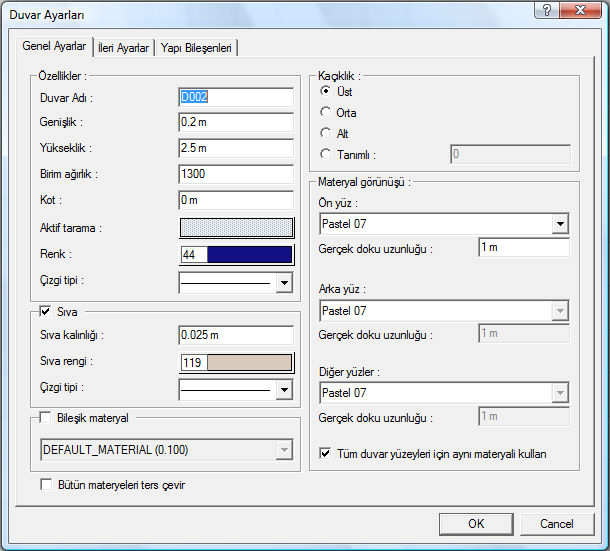

Ayarlar/Obje Ayarları/Duvar Ayarları veya Duvar komutu aktif iken ekranda bulunan Duvar toolbarından Ayarlar ikonu tıklanır.
Duvar Ayarları diyaloğu ekrana gelir.
Bu diyalogdaki parametrelerde istenilen değişiklikler yapılır.
Tamam butonunu tıklanarak diyalogdan çıkılır.
Bu aşamadan sonra çizilecek duvarlarda bu ayarlar geçerli olur.
Duvar Ayarları diyaloğu “Genel Ayarlar” ve “İleri Ayarlar” olmak üzere iki sekmeden oluşur. Bu sekmelerin her birinde duvarlarla ilgili, kullanıcı tarafından değiştirilebilir parametreler mevcuttur. Bu parametrelerle ilgili açıklayıcı bilgiler programda “Bu Nedir?” yardımı (What’s This? Help) olarak mevcuttur. Yardımı açığa çıkarmak için fare imleci ilgili parametre yazısının üzerine götürülür. Farenin sağ tuşu tıklanır. Açılan “Bu Nedir?” (What’s This?) yazısının üzerine sol tuş ile tıklandığında ilgili yardım açığa çıkar.
Genel Ayarlar Sekmesi:
Duvar adı: Duvarın yapı bileşenleri metrajında görünecek adı. Duvarın poz numarası.
Genişlik: Duvarın genişliği girilir.
Yükseklik: Duvar yüksekliği girilir. Duvar yüksekliği kat tabanından başlayarak duvarın yüksekliğini belirler. Duvar yüksekliği girilirken kat yüksekliği ve üstteki kiriş yükseklikleri gözönüne alınmalıdır. Zira bu yükseklikler kullanıcı kontrolündedir. Program herhangi bir otomatik ayarlama yapmaz.
Birim Ağırlık: ideCAD Statik programında kirişler üzerindeki duvar yüklerinin otomatik olarak hesaplanması için buraya duvar birim ağırlığı girilir (kg/m3). Burada girilen birim hacim ağırlığı, duvarın genişlik ve yüksekliklerine göre kiriş yükleri otomatik olarak hesaplanır. Duvarlar üzerindeki kapı-pencere boşlukları da otomatik olarak düşülür. Bu şekilde duvar yükleri kirişler üzerine gerçek formunda yansır. Proje ideCAD Statik’te kullanılmayacak ise bu parametrenin önemi yoktur.
Kot: Duvar alt yüzünün (duvar tabanı) kat tabanından ölçülen düşey mesafesidir (kotu). Pozitif ya da ya da negatif değer olabilir.
Renk: Duvar kenar çizgilerinin rengidir. Farenin sol tuşu ile tıklanıp tuş basılı tutularak açılan renk paleti üzerinde kaydırılır. İstenen rengin üzerine gelindiğinde tuş bırakılır. Renk kutucuğu seçilen renge dönüşür. Shift tuşu ile birlikte tıklanırsa, ilgili rengin kalem kalınlığı ayarlanabilir.
Aktif Tarama: Duvar için geçerli olan tarama tipidir. Tarama üzerine tıklandığında Tarama Ayarları diyaloğu açılır. Bu diyalogdan tarama tipi seçilir, tarama ve arka plan renk seçimleri yapılır.

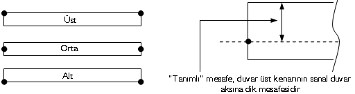

Alt/Üst/Orta/Tanımlı: Duvarın nereden tanımlı olacağını belirleyen seçeneklerdir. Duvarın iki ucundaki düğüm noktalarını birleştiren sanal duvar aksı, bakış yönüne göre duvarın üst kenarı ile çakışacaksa üst, alt kenarı ile çakışacaksa alt, duvarın tam ortasından geçecekse orta seçeneği işaretlenir. Sanal duvar aksı başka bir hattan geçecekse Tanımlı seçeneği işaretlenir ve alttaki veri giriş kutucuğuna, duvar üst kenarına göre mesafe (metre) girilir. Verilen mesafe duvar kalınlığından fazla olmamalıdır.
Duvarlarda sıva var : Duvarda belirli bir genişlikte sıva çizmek için kullanılabilir. Bu seçenek kullanılmaksızın dışında katmanlı duvar olanağı ile de sıva tanımlanabilir. (Bakınız “Bileşik Materyaller”).
Sıva Kalınlığı: Planda çizilecek sıva kalınlığı girilir. “Duvarlarda sıva var” seçeneği işaretlenirse geçerli olur.
Sıva Rengi: Duvarların plandaki sıva rengidir. Farenin sol tuşu ile tıklanıp tuş basılı tutularak açılan renk paleti üzerinde kaydırılır. İstenen rengin üzerine gelindiğinde tuş bırakılır. Renk kutucuğu seçilen renge dönüşür. Shift tuşu ile birlikte tıklanırsa, ilgili rengin kalem kalınlığı ayarlanabilir.
Bileşik materyal kullan: Bileşik materyaller duvarın farklı malzeme görünümünde çizilmesine olanak tanır. İşaretlenirse, “Bileşik Materyal” editöründe tanımlanmış materyallerin kullanılmasını sağlar. Satır işaretlendikten sonra altta listede bulunan bileşik materyallerden bir tanesi farenin sol tuşu ile seçilir. Seçilen bileşik materyal duvarın plandaki görünümünü değiştirir.
Bütün materyalleri ters çevir: İşaretlenirse duvarda kullanılan materyaller ters çevrilirler. Bileşik materyaller için, duvarın sol tarafında gösterilen tarama duvarın sağ tarafında, duvarın sağ tarafında gösterilen tarama ise duvarın sol tarafında gösterilir. Doku yüzeyleri için ise, duvarın ön yüzeyinde kullanılan doku, duvarın arka yüzeyinde, duvarın arka yüzeyinde kullanılan doku, duvarın ön yüzeyinde kullanılır.
Materyal görünüşü:
Materyaller, duvarların renderlerde görüntülenecek yüzey dokularıdır. Duvar seçilen materyal ile kaplanır ve renderlerde bu şekilde görüntülenir.
Ön yüz: Duvarın ön yüzeyinde kullanılacak yüzey dokusu(materyal) listeden seçilir. Farenin sol tuşu ile liste açılır. Açılan materyal listesinden materyal seçilir. Materyaller önceden tanımlanmış olmalıdır. Tanımlı materyal yoksa önce Ayarlar/Materyaller satırı tıklanarak materyal tanımlanmalıdır. Tanımlanan materyaller her türlü objede kullanılabilirler.
Arka yüz: Duvarın arka yüzeyinde kullanılacak yüzey dokusu(materyal) listeden seçilir. Farenin sol tuşu ile liste açılır. Açılan materyal listesinden materyal seçilir. Materyaller önceden tanımlanmış olmalıdır. Tanımlı materyal yoksa önce Ayarlar/Materyaller satırı tıklanarak materyal tanımlanmalıdır. Tanımlanan materyaller her türlü objede kullanılabilirler.
Diğer yüzler: Duvarın ön ve arka yüzeyinin dışında kalan yüzeylerde kullanılacak yüzey dokusu(materyal) listeden seçilir. Farenin sol tuşu ile liste açılır. Açılan materyal listesinden materyal seçilir. Materyaller önceden tanımlanmış olmalıdır. Tanımlı materyal yoksa önce Ayarlar/Materyaller satırı tıklanarak materyal tanımlanmalıdır. Tanımlanan materyaller her türlü objede kullanılabilirler.
Gerçek Doku Uzunluğu: Doku uzunluğu girilir. Örneğin; 1 girilirse seçilen materyal dokusu genişliği 1 birim olarak alınır ve ilgili duvarlar üzerine kaplanır. Dokunun kare şeklinde olduğu düşünülürse obje yüzeyleri 1x1 ebadında dokular yan yana dizilerek kaplanır. Her yüzey için ayrı ayrı belirlenebilir.
Tüm duvar yüzeyleri için aynı materyali kullan: İşaretlenirse, duvarın tüm yüzeylerinde, “Ön Yüz” ‘ de seçilen materyal kullanılır: İşaretlenmezse, duvarın herbir yüzeyi için tanımlanmış materyaller kullanırlıır.
