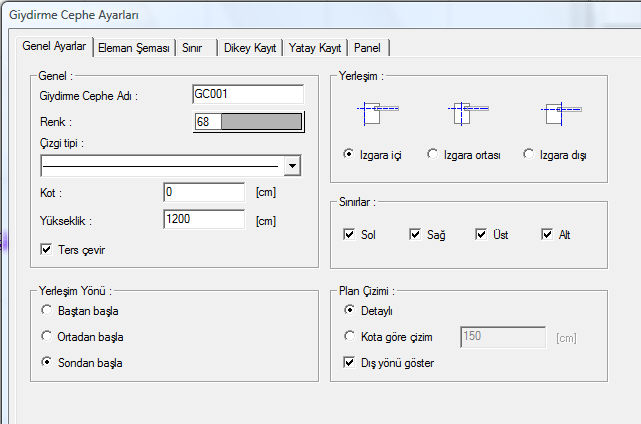

Giydirme cephe ayarları diyalogunda, giydirme cephe objesinin parametre ve seçenekleri ayarlanır. Giydirme cephe objesi çizilmeden önce veya çizildikten sonra elemanın özellikleri bu diyalogda düzenlenir.
Giydirme cephe ayarlarına müdahale etmek için:
Toolbardan Giydirme Cephe ikonunu tıklayın.
Giydirme Cephe toolbarı ekrana gelecektir.
Toolbarda Ayarlar ikonunu tıklayın.
Giydirme Cephe Ayarları diyalogu açılacaktır.
Bu diyalogda istediğiniz ayarları yapın.
Tamam butonunu tıklayın.
Yapılan bu ayarlar yeni çizilecek giydirme cephe elemanları için geçerlidir. Çizilmiş giydirme cephe elemanlarının ayarlarını değiştirmek de mümkündür. Bunun için;
Ayarları değiştirilecek elemanları farenin sol tuşu ile tıklayarak seçtikten sonra Değiştir/Obje Özellikleri tıklayın.
Ekrana gelen Giydirme Ayarları diyaloğunda istenen değişiklikleri yapın.
Tamam butonunu tıklayarak diyalog kapatın.
Yapılan değişiklikler seçilenelemanlara uygulanacaktır.
Genel Ayarlar Sekmesi
Giydirme Cephe Adı : Giydirme cephe objesi için bir ad verilir.
Renk : Giydirme cephe objesinin rengini tıklandığında açılan renk paletinden seçin.
Çizgi tipi : Giydirme cephe objesinin planda görünen çizgilerinin çizgi tipini tıklandığında açılan çizgi tipi listesinden seçin.
Kot : Giydirme cephe objesinin kat tabanına göre kotunu verin.
Yükseklik : Giydirme cephe objesinin yüksekliğini verin.
Ters çevir : Objenin kendi eksenine göre simetrisini alır.
Izgara içi, ızgara ortası, ızgara dışı : Sınır çerçevenin yerleşim noktasının neresi olacağını belirler. Uygulamak istediğiniz yerleşim göre uygun seçeneği işaretleyin.
Sınırlar : Giydirme cephenin en dışından geçen çerçevenin, objenin solunda, sağında, üstünde veya altında oluşturulup oluşturulmayacağını düzenler. İlgili yöndeki seçeneği işaretleyerek çerçeveyi oluşturabilirsiniz
Yerleşim yönü : Giydirme cephe elemanlarının yatayda nasıl yerleştirileceğini ve dengeleneceğini belirler. Baştan, ortadan veya sondan uygun olan seçeneği işaretleyin.
Plan çizimi -> Detaylı : Plan çiziminde elemana ait tüm çizgileri gösterir.
Plan çizimi -> Kota göre : Giydrme cephe elemanın plan çiziminin nasıl olacağını belirler. örneğin 15 metre yüksekliği olan bir cephede değer 1.5 metre verilirse, cephe 1.5 metre yükseklikten kesilip aşağıya bakılacak şekilde planı çizilir.
Plan çizimi -> Dış yönü göster : Giydirme cephede plan çiziminde, dış tarafın neresi olduğunu gösteren bir ok çizilir. Bu seçenek o okun planda çizilip çizlmeyeceğini belirler.

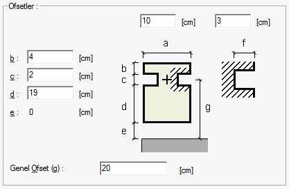

Ofsetler : Giydirme cephe elemanını sınırını oluşturan profilin geometrik özelliklerini şemada gösterilen parametrelere göre verin.

Ofsetler : Dikey kayıt profilinin geometrik özelliklerini şemada gösterilen parametrelere göre verin.

Ofsetler : Yatay kayıt profilinin geometrik özelliklerini şemada gösterilen parametrelere göre verin.
