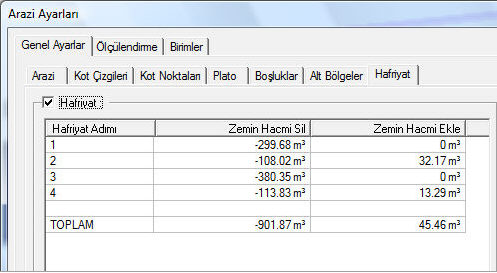

Bu işlemden sonra Hafriyat sekmesinde Hafriyat seçeneği işaretlenerek hafriyat hesabı yapılır.
Araziyi çift tıklayarak arazinin özelliklerine girin.
Açılan diyalogta Hafriyat sekmesini tıklayın.
Hafriyat sekmesinde Hafriyat satırını işaretleyin.
Diyalogta tabloda hafriyat değerleri görülecektir.
Harfiyat hesabı sonucunda Zemin Hacmi Sil hafriyat sonucunda araziden çıkarılan toprak miktarını, Zemin Hacmi Ekle ise dolgu miktarını gösterir.
