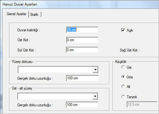

Havuz oluşturulduktan sonra havuzun kenarlarını sınırlayan hazuz duvarlarının kalınlık, kot, kaçıklık vb özellikleri ayarlanabilir. Bunun için havuz oluşturulduktan sonra Havuz Duvar Özelliklerini Ayarla komutu kullanılır.
Havuz oluşturun.
Toolbardan Havuz ikonunu tıkladıktan sonra açılan havuz toolbarından Havuz Duvar Özelliklerini Ayarla ikonunu tıklayın.
Farenin imlecini havuzun üzerine, herhangi bir duvara getirin ve havuz duvarını tıklayın.
Havuz Duvar Ayarları diyalogu açılacaktır.
Bu diyalogta bulunan parametreleri projenize ait değerlere uyacak şekilde düzenleyin.
Tamam butonunu tıklayarak diyalogu kapatın.
Genel Ayarlar Sekmesi:
Duvar kalınlığı: Özellikleri değiştirilen havuz duvarının kalınlığını verin.
Üst kot: Havuz duvarının üst kotunu verin. Havuz duvarlarının yüksekliği havuz yüksekliği kadardır. Üst kot değerine girilen değere göre havuz duvarının yüksekliği değişecektir. + veya - değer verilebilir.
Sol üst kot: Buraya girilen değerle havuz duvarının sol üst köşenin yüksekliğini değiştirir. Sisteminize göre uygun bir değer verin. Örneğin , 200 cm yüksekliğinde bir duvarın sol üst kotunu 25 verirseniz, 200'den 225'e giden tabanı sabit eğimli bir duvar tanımlamış olursunuz. Havuzun taban eğimini değiştirmek için ise "havuz yüzeyi eğimi düzenle" komutunu kullanabilirsiniz.
Sağ üst kot: Buraya girilen değerle havuz duvarının sağ üst köşenin yüksekliğini değiştirir. Sisteminize göre uygun bir değer verin. Örneğin , 200 cm yüksekliğinde bir duvarın sağ üst kotunu 25 verirseniz, 200'den 225'e giden tabanı sabit eğimli bir duvar tanımlamış olursunuz. Havuzun taban eğimini değiştirmek için ise "havuz yüzeyi eğimi düzenle" komutunu kullanabilirsiniz.
Yüzey dokusu: Katı model için, havuz duvarının yan yüzeylerine ait materyalini (dokusunu) açılan listeden seçin.
Üst -alt yüzey : Katı model için, havuz duvarının üst ve alt yüzeylerie ait materyallerini (dokularını) açılan listeden seçin.
Gerçek doku uzunluğu: Doku uzunluğu girilir. Örneğin; 1 girilirse seçilen materyal dokusu genişliği 1 birim olarak alınır ve seçilen obje üzerine kaplanır. Dokunun kare şeklinde olduğu düşünülürse obje yüzeyleri 1x1 ebadında dokular yanyana dizilerek kaplanır.
Kaçıklık: Havuz duvarının plandaki kaçıklığını verin. Üst, orta alt ve herhagi bir tanımda girilen değere göre duvarın plandaki konumu değişecektir.
Statik Sekmesi:
Zemin kotu: Havuz duvarının zemine temas ettiği taraftaki toprağın yüksekliğini belirleyen kottur.
