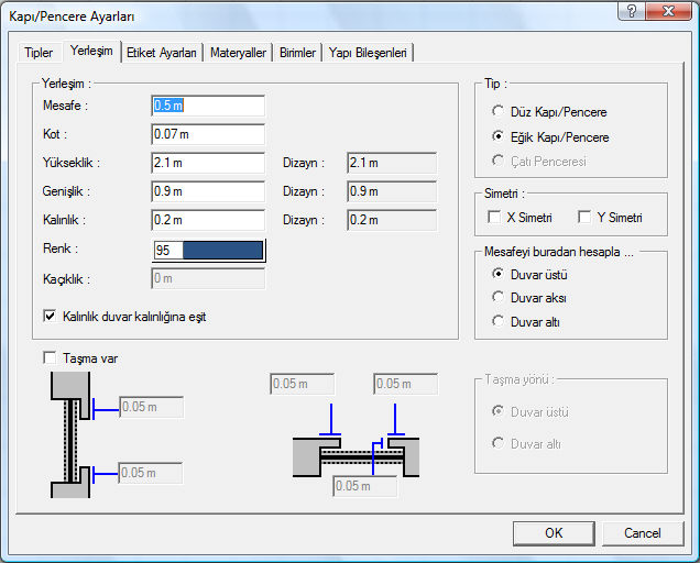

Yerleşim sekmesi:
Mesafe: Kapı pencere yerleştirilirken duvarın sol ucuna yakın tıklanırsa, duvarın sol uç noktası ile kapı/pencerenin sol uç noktası arasındaki mesafe, duvarın sağ ucuna yakın tıklanırsa duvarın sağ uç noktası ile kapı/pencerenin sağ uç noktası arasındaki mesafe, duvarın ortasına yakın tıklanırsa duvarın orta noktası ile kapı/pencerenin orta noktası arasındaki mesafedir. Kapı/Pencere toolbarındaki “Uzaklık Kullan” butonu basılı ise, bu uzaklık, mevcut bir kapı/pencereden uzaklık olarak da kullanılabilir. Mevcut bir kapı/pencere üzerine tıklandığında, yeni kapı/pencere bu kapı pencereden mesafe alınarak yerleştirilir.
Kot: Kapı/pencere tabanının, duvar tabanına göre kotu girilir (parapet yüksekliği). Örneğin 0.50 girerseniz, kapı/pencerenin duvar tabanından yüksekliği 0.50 m olacaktır. Duvar tabanı kat tabanında ise, kat tabanından yükseklik de 0.50 m olacaktır. Ancak duvara da örneğin 0.50 metre kot verilmişse, kapı/pencerenin kat tabanından yüksekliği 1 metre olacaktır.
Yükseklik/Genişlik/Kalınlık: Bu parametrelerden kapı/pencere yükseklik, genişlik ve kalınlığı ayarlanabilir (metre). İlgili parametrelerin karşısında dizayn yükseklik, genişlik ve kalınlıkları da yazılır. Bu değerler değiştirilirken dizayn değerlerini dikkate almakta fayda vardır. Boyut değiştirirken, dizayn değerlerindeki oranların fazla dışına çıkılmamalıdır, zira bu istenmeyen deformasyonlara sebep olabilir.
Kalınlık duvar kalınlığına eşit: Kutucuk işaretlenirse, seçilen kapı/pencerenin tasarım kalınlığı ne olursa olsun, kapı pencere kalınlığı üzerine yerleştirildiği duvarın kalınlığı kadar olacaktır.
Kaçıklık: Kapı/pencerenin duvar orta eksenine mesafesini belirler (metre). Değer sıfır ise, kapı/pencere duvar orta ekseni üzerinde yeralır. Pozitif değer, kapı/pencereyi duvar orta ekseninden yukarıya doğru, negatif değer aşağıya doğru (bakış yönüne göre) kaydırır.
X Simetri: X simetri kapı/pencerenin duvar eksenine göre açılış yönünü değiştirir.
Y Simetri: Y simetri kapı/pencerenin duvar eksenine dik eksene göre açılış yönünü değiştirir.
Duvarın üstü: Kapı/pencere duvarın ucuna (1.duvar) yerleştirilsin ve duvarın ucunda başka yöne doğru ikinci bir duvar oluşturulsun (2.duvar). Bu seçenek işaretlendiğinde, kapı/pencere, 1.duvara yerleştirilirken duvar ucundan uzaklık, 2. duvarın bakış yönüne göre üstü baz alınarak kullanılacaktır.
Duvarın altı: Kapı/pencere duvarın ucuna (1.duvar) yerleştirilsin ve duvarın ucunda başka yöne doğru ikinci bir duvar oluşturulsun (2.duvar). Bu seçenek işaretlendiğinde, kapı/pencere, 1.duvara yerleştirilirken duvar ucundan uzaklık, 2.duvarın bakış yönüne göre altı baz alınarak kullanılacaktır.
Duvar aksı: Kapı/pencere duvarın ucuna (1.duvar) yerleştirilsin ve duvarın ucunda başka yöne doğru ikinci bir duvar oluşturulsun (2.duvar). Bu seçenek işaretlendiğinde, kapı/pencere, 1.duvara yerleştirilirken duvar ucundan uzaklık, 2.duvarın orta aksı baz alınarak kullanılacaktır.
Düz Kapı/Pencere, /Eğik Kapı/Pencere: Eğrisel duvar üzerine yerleştirilen kapı/pencerenin düz mü yoksa üzerinde yer aldığı duvar formunda mı olacağını belirler. “Düz Kapı/Pencere” seçeneği işaretlenirse kapı, pencere eğrisel duvara düz formda olarak yerleştirilir. “Eğik Kapı/Pencere” seçeneği işaretlenirse kapı/pencere üzerinde bulunduğu eğik duvarın formunu alır.
Çatı Penceresi: Kullanılan pencerenin çatı penceresi olup olmadığı buradan anlaşılır. Diyalogta bu seçeneğin değiştirilmesine izin verilmez. Kapı/pencere komutu çalıştırıldığında açılan toolbardan “Çatı Penceresi” komutu tıklandığında, seçilen kapı/pencere, çatı penceresidir. Kapı/Pencere dialoguna “Çatı Penceresi” modundayken girilirse, bu seçenek işaretli görünür.
Taşma var: Kapı/pencere yerleştirilirken duvara dışa doğru diş yaptırılacaksa işaretlenir. İşaretlendiğinde sağ tarafta “Taşma yönü” aktif hale gelir. Duvar üstü taşmanın plan görüntüsüne göre duvarın üstünde, duvar altı ise taşmanın duvar altında yapılacağını belirler. Taşma değerleri , ”taşma var” seçeneğinin altındaki paraametrelerde numerik olarak girilir. Bu prametrelerin açıklamaları şunlardır.
Üstte oradaki satır: Bu satıra, duvar parçasının kapı/pencenin solundan, pencerenin içine sağa doğru ne kadar uzunlukta bırakılacağı bilgisi girilir.
Üstte sağdaki satır: Bu satıra, duvar parçasının kapı/pencenin sağından, pencerenin içine soluna doğru ne kadar uzunlukta bırakılacağı bilgisi girilir.
Ortada soldaki satır: Bu satıra, duvar parçasının kapı/pencenin üstünden, pencerenin altına doğru ne kadar uzunlukta bırakılacağı bilgisi girilir. Bu değer, sadece dikdörtgen kapı/pencereler için kullanılabilir. Değişim perspektifte izlenebilir.
Allta soldaki satır: Bu satıra, duvar parçasının kapı/pencenin altından, pencerenin üstüne doğru ne kadar uzunlukta bırakılacağı bilgisi girilir. Bu değer, sadece dikdörtgen kapı/pencereler için kullanılabilir. Değişim perspektifte izlenebilir.
Allta sağdaki satır: Bu satıra, taşma yapan duvar parçasının kalınlığı girilir.
