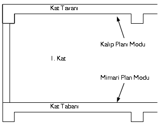

Kat pencerelerinde otomatik katman yönetimi vardır. Her bir kat penceresi, her bir katın planını temsil eder. Kat içinde bulunulduğu düşünülürse plana iki şekilde bakılabilir.
Üstten alta doğru bakış; başka bir deyişle mimari bakış, bu programda mimari plan modu olarak adlandırılır.
Alttan üste doğru bakış başka bir deyişle statik bakış, bu programda kalıp planı modu olarak adlandırılır.
Kullanıcı mimari plandan, kalıp planına veya kalıp planından mimari plana klavyeden Shift + Tab tuşuna basarak veya toolbardan Mimari Plan/Kalıp Planı ikonunu tıklayarak geçebilir. Mimari veya kalıp planı modundayken bazı objeler görünür, bazıları görünmez, bazı objeler ise silik çizgilerle görünür.
Mimari plan modundayken kirişler, statik döşemeler görünmediği gibi görünmeyen objelere ait komutlar da aktif değildir. Buna karşılık, mimari plana ait bütün objeler görünür. Temeller dahil bütün mimari objeler mimari plan modundayken tanımlanabilir.
Kalıp planı modundayken kiriş ve statik döşemeleri tanımlayabilirsiniz. Katın ve üst katın duvarları silik çizgilerle görünür. Kalıp planı modundayken duvarlar, kirişleri tanımlamak için referans olurlar.
