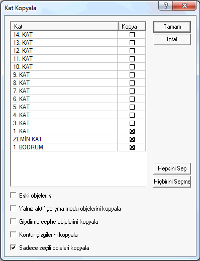

Düzen/Kat Kopyala satırını tıklayın.
Açılan diyalogda kopyalama yapılacak katları işaretleyin, yapılmayacak işaretleri kaldırın.
Tamam butonu üstünde sol tuş ile tıkladığınızda çalıştığınız kattaki objeler, diğer katlara kopyalanacaktır.
Kat kopyalama diyaloğundaki parametreler şunlardır:
Diyalogda bulunan liste Kat ve Kopyala sütunlarından oluşur. Kat sütununda projede aktif kat dışındaki mevcut katlar, kopyalama sütununda ise bunların her biri için kutucuklar mevcuttur. Kopyalama yapılacak katların karşısındaki kutucuklar işaretlenir, kopyalama yapılmayacak katların karşısındaki kutucuklardaki işaretler farenin sol tuşu ile kutucuk üzerine tıklanarak kaldırılır.
Hepsini seç butonu tıklanırsa kopya sütunundaki tüm kutucuklar işaretlenir. Hiçbirini seçme butonu tıklandığında ise tüm kutucuklardaki işaretler kaldırılır.
Eski objeleri sil: Kopyala sütununda işaret konmuş katlardaki bütün objelerin silinip, yerine kopyalanacak kattaki objelerin yerleştirilmesine olanak tanır. İşaretli ise, kopyalama işlemine maruz kalan kattaki bütün veriler silinir.
Yalnız aktif çalışma modu ojelerini kopyala: İşaretlenmiş ise mimari modda bulunuluyorsa, sadece mimari modda görüntülenen objeler, kalıp planı modunda bulunuluyorsa sadece kalıp planı modunda görüntülenen objeler kopyalanır. İşaretli değilse hem mimari hem de kalıp planı objeleri kopyalanır.
Giydirme cephe objelerini kopyala : İşaretlenmiş ise, giydirme cephe objelerini diğer katlara kopyalar.
Kontur çizgilerini kopyala: İşaretlenmiş ise, çalışılan katın kontur çizgisini, seçilen katlara kopyalar.
Sadece seçili objeleri kopyala: İşaretlenmiş ise sadece seçili objeler kopyalanacaktır. Objeler aktif katta Kat Kopyala komutu çalıştırılmadan önce işaretlenir.
Hepsini Seç: Diyalogdaki tüm katları bir seferde seçer.
Hiçbirini Seçme: Diyalogdaki seçili tüm katların seçimini kaldırır.
