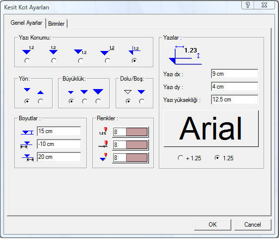

Kesit kot ayarları diyaloğunda, kesit kot ölçülendirme parametreleri yer alır. Kesit ve görünüşlerde kullanılır. Kesit kot ölçüleri sadece 2B pencerelerde aktiftir. Kesit pencereleri de 2B pencerelerdir. 3B pencerelerde kesit kot ayarlarına girilemez. Kesit kot ayarlarına müdahale etmek için:
Kesit penceresinde değilseniz, kesit penceresine geçin.
Ayarlar/Ölçülendirme/Kesit Kot Ayarları satırını tıklayın. Kesit Kot Ayarları diyaloğu ekrana gelecektir.
Burada gerekli değişiklikleri yapın. Tamam butonunu tıklayarak diyalogdan çıkın.
Yapılan ayarlar çizilecek kesit kot ölçüleri için geçerli olacaktır. Mevcut bir kotun ayarlarını değiştirmek için:
Değişiklik yapmak istediğiniz kesit kot ölçüsünün üzerine farenin sol tuşu ile tıklayın.
Farenin sağ tuşunu tıklayın. Açılan menüden Özellikler satırını tıklayın.
Açılan Kesit Kot Ayarları diyaloğunda gerekli değişiklikleri yapın. Tamam butonunu tıklayarak diyaloğu kapatın. Değişiklikler seçmiş olduğunuz kesit kot ölçüsüne yansıyacaktır.

Kesit Kot Ayarları diyaloğundaki parametreler aşağıda açıklanmıştır:
Boyut Ayarları: Kot etiketi ile ilgili parametreler şekil üzerinde gösterilmiştir. Değerler değiştirilmek sureti ile etiket boyutu ayarlanabilir.
Renk Ayarları: Kesit Kot ölçüsünün yazı ve etiket renkleri seçilir. Renk kutucuklarının üzerine farenin sol tuşu tıklanıp tuş basılı tutularak açılan renk paleti üzerinde kaydırılır. İstenen rengin üzerine gelindiğinde tuş bırakılır. Renk kutucuğu seçilen renge dönüşür. Shift tuşu ile birlikte tıklanırsa, ilgili rengin kalem kalınlığı ayarlanabilir.
Yazı Kaçıklıkları: Yazı dx ve Yazı dx ve Yazı dy kutularına girilen değerler girilerek yazının etikete göre yeri ayarlanır.
Yazı Yüksekliği: Kot yazısının yüksekliği ayarlanır.
Hane Sayısı: Ölçülendirme yapılırken virgülden sonra kaç haneye kadar yazılacağı bu kutucuğa girilir. Ölçü değeri girilen hane sayısına göre yuvarlanarak yazılır.
Yazı tipi butonuna tıklandığında yazı tipleri diyaloğu açılır. Buradan kot yazısının yazı tipi ile ilgili seçimler yapılır ve tamam butonuna tıklanır. Buton üzerindeki örnek yazı yapılan seçimlere göre değişir. Etiket yazısı bu yazı karakteri ile yazılır.
