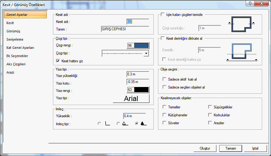

Kesit ve görünüş ayarları diyalogunda kesit ve görünüş ile ilgili parametreler ve seçenekleri ayarlanır.
Kesit ve görünüş ayarlarını ekrana getirmek için;
Toolbardan Kesit Hattı ikonunu tıklayın.
Açılan toolbardan Ayarlar ikonunu tıklayın.
Kesit ve görünüş ile ilgili ayarlar diyalogu ekrana gelecektir.
Çizilmiş bir hattın ayarlarını çağırmak için;
Çizilmiş kesit hattını çift tıklayın veya hattı işaretleyip farenin sağ tuşuna bastıktan sonra aşılan menüde Özellikler satırını tıklayın.
Ayarlar ekrana gelecektir.
Çizilmiş kesit ve görünüş hatlarının ayarlar,ı Kesit/Görünüş Listesi komutu kullanılarak da açılabilir.
Toolbardan Kesit/Görünüş Listesi ikonunu tıklayın.
Planda var olan tüm kesit ve görünüş hatlarının listesi görünecektir.
İlgili hattı işaretleyin ve diyalogda bulunan Özellikler butonunu tıklayın.
Kesit adı : Kesitin veya görünüş hattının planda görünen adıdır. Örneğin 1 yazılırsa hattın başlangıcına ve bitişine 1 yazılır
Tanım : Kesit veya görünüş çiziminin altında yazılan olan tanımdır. (A - A KESİTİ vb) Tanım satırı boş bırakılırsa, Kesit adı satırında yazan ad ile otomatik bir tanım oluşturulur. Örneğin kesit adı satırında 1 yazılırsa o kesitin tanımı otomatik olarak 1-1 KESİTİ şeklinde görülür. Tanım satırına herhangi bir tanım yazılırsa, kesit veya görünüş çizimi altında yazılan o tanım gösterilir.
Çizgi rengi :Kesit veya görünüş hattının planda görünen çizgisinin rengidir. Renk kutusu tıklandığında açılan renk paletinden uygun olan rengi seçebilirsiniz.
Çizgi tipi :Kesit veya görünüş hattının planda görünen çizgisinin çizgi tipidir. Çizgi tipi listesini tıklayarak uygun bir tip seçebilirsiniz.
Kesit hattını çiz : Seçenek işaretli ise kesit veya görünüş hattı planda gösterilir. Seçeneğin işareti kaldırılırsa hattın kendisi çizim planında gösterilmez. Eğer kesit hattı planda görünmez yapılırsa, artık seçilemez hale gelir. Hattı tekrar görülebilir ve seçilebilir haline getirmek için toolbardan Kesit/Görünüş Listesi komutunu kullanmanız ve hattın özelliklerini o diyalogdan değiştirmeniz gerekir.
Yazı yüksekliği : Kesit veya görünüş hattının başlangıç ve bitişinde yazılan kesit adı yazısının yazı yüksekliğidir.
Yazı kotu : Kesit veya görünüş hattının başlangıç ve bitişinde yazılan kesit adı yazısının kesit veya görünüş hattından itibaren uzaklığıdır.
Yazı rengi : Kesit hattının başlangıç ve bitişinde yazılan kesit adı yazısının rengidir. Kutucuk tıklanarak renk paleti açılır ve listeden bir renk seçilir.
Yazı tipi : Kesit veya görünüş hattının başlangıç ve bitişinde yazılan kesit veya görünüş adı yazısının yazı tipidir. Yazı tipi kutucu tıklanarak yazı tipi diyalog açılır. Diyalogda uygun yazı tipi seçilir.
İmleç -> Yükseklik : Kesit veya görünüş hattının başlangıç ve bitişine konan yön işaretinin boyutudur. Yön işaretinin ne olacağı diyalogun altında seçenek olarak bulunmaktadır. Bu satıra yazılan değer büyüdükçe işaretin yüksekliği de büyür ve böylelikle işaret daha da büyük çizilir.
İmleç tipi :Kesit veya görünüş hattının başlangıç ve bitişine konan yön işaretinin tipidir. Kullanılmak istenen işaret, fare imleci onun üstündeyken farenin sol tuşunu tıklamak suretiyle seçilir.
İçte kalan çizgileri temizle ve çizgi uzunluğu: Bu seçenek, kesit veya görünüş hattının yapı konturu içerinde kalan kısmının çizilip çizilmeyeceğini düzenler. Seçenek işaretli değilse, kesit ve görünüş hattı yapı konturu içinde de gösterilir. Seçenek işaretli ise kesit hattı ancak çizgi uzunluk değeri kadar yapı konturu içinde gösterilir.

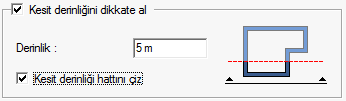

Kesit derinliğini al ve Derinlik :Kesit veya görünüş hattı önünde, belirli bir mesafe dışında kalan objelerin dikkate alınıp alınmayacağını belirleyen seçenektir. Seçenek işaretlenirse, konum olarak Derinlik satırında yazan değer kadar bir alanın içerisinde var olan objeler dikkate alınır. Başka bir deyişle, o objeler kesit düzleminde çizilir. Derinlik alanın dışında kalan objeler dikkate alınmaz. Seçenek işaretlenmezse, kesit ve görünüş hattı önünde var olan tüm objeler, derinlik değerine bakılmaksızın dikkate alınırlar.
Kesit derinliğini çiz : Verilen derinliğin konumunu bir çizgi ile planda gösterir.
Obje seçimi -> Sadece aktif katı al : Seçenek işaretli ise sadece çalışılan katın kesit veya görünüşü hazırlanır. Seçenek işaretlenmezse tüm katların kesit ve görünüşü hazırlanır.
Obje seçimi -> Sadece seçilen objeleri al : Seçenek işaretlenirse, sadece seçilen objelerin kesit veya görünüşleri hazırlanır, seçilmeyen objeler kesit veya görünüşe alınmazlar. Seçenek işaretlenmezse hattın içinde veya görünüşünde kalan objeler kesit veya görünüşte dikkate alınırlar.
Kesilmeyecek objeler :Kesitte girmeyecek objeler listeden işaretlenebilir. İşaretlenen objeler kesit hattı tarafından kesilse dahi kesitte dikkate alınmazlar.
Temeller : Temeli oluşturan tüm objeler; tekil temel, sürekli temel, radye döşeme ve bağ kirişlerini kapsar.
Süpürgelikler : Süpürgelikler, bordürler, kat silmeleri ve oluklar gibi tüm çevreleme elemanlarını kapsar.
Kütüphaneler : Kütüphane komutu ile yerleştirilen 3 boyutlu kütüphane objelerini kapsar.
Araziler : Arazi komutu ile tanımlanan objeleri kapsar.
Söveler : Söve komutu ile tanımlanan objeleri kapsar.
Korkuluklar : Korkuluk komutu ile tanımlanan objeleri kapsar.

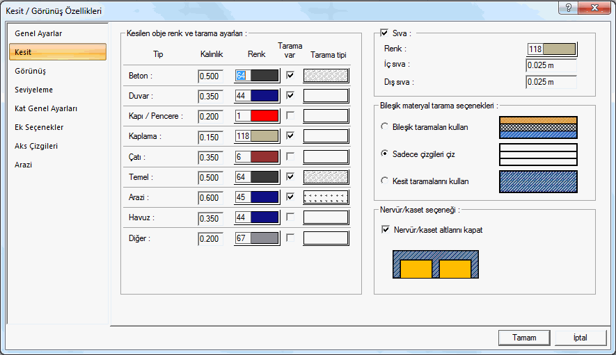

Bu diyalogda kesilen objelerin renkleri, tarama şekilleri ve kalem kalınlığı değerleri ayarlanır. Kesilen objeler, Beton, duvar, kapı/pencere, Kaplama, Çatı, Temel, Arazi, Havuz ve Diğer olmak üzere farklı obje tiplerine ayrılmış olup, her tip için kalınlık, renk ve tarama tipi düzenlemesi yapılabilir.
Tip: Kesite giren objelerin tiplere ayrılmış listesidir.
Kalınlık : Kesilen objelerin kesit çizgisi renk kutucuğunda seçilen renge göre belirlenir. Aynı zamanda her rengin bir kalem kalınlığı bulunmaktadır. Kalınlık satırında atanan rengin kalınlık değeri görülmektedir.
Renk: Kesilen objenin obje tipine göre renkleri ayarlanabilir. Renk kutucuğuna tıklayarak bir renk seçilir. Rengin kalem kalınlığı ise, renk kutusu üzerinde farenin sağ tuşuna basılarak belirlenir.
Tarama var : Seçenek işaretlenirse kesilen objenin içi taranacak demektir. Seçenek işaretli değilse objenin içi taranmadan boş bırakılacak demektir.
Bileşik materyal tarama seçenekleri : Bu seçeneğin etkin olabilmesi için diyalogda yanda bulunan Tarama Var seçeneğinin işaretli gereklidir.
Bileşik taramaları kullan seçeneği işaretli ise, kesitte, duvar ve mahallere kendi ayarlarında atanan bileşik materyaller etkin olur ve objeler kendi bileşik materyali ile taranırlar.
Sadece çizgileri çiz seçeneği işaretli ise, duvar ve mahallere kendi ayarlarında atanan bileşik materyallerin taramaları çizilmez, sadece katman çizgileri çizilir.
Kesit taramalarını kullan seçeneği işaretli ise, diyalogda yanda bulunan tarama tipi etkin olur ve kesitte objeler seçilen tarama tipiyle taranırlar.
Sıva : :Kesitte, objelerde sıva olup olmayacağını belirleyen seçenektir.
Sıva - > Renk : Kesitte gösterilecek sıvanın rengidir. Renk kutucuğu tıklanarak renk paletinden bir renk seçilebilir.
Sıva -> İç sıva : Yapının iç tarafında kalan sıvanın kalınlığıdır.
Sıva -> Dış sıva : Yapının dış cephesi tarafında kalan sıvanın kalınlığıdır.
Nervür/kaset altlarını kapat : Dişli döşemelerde, dişler arasında kalan boşluğun kesitte kapatılıp kapatılmayacağını düzenler. Seçenek işaretli ise, dişlerin arası çizgi ile kapatılır.

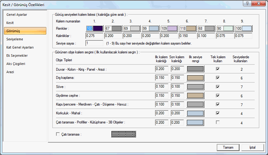

Kesit ve görünüşlerde görünüşte bulunan objeler, kesit ve görünüş düzleminden uzaklaştıkça, farklı seviye gruplarına ayrılarak, her farklı seviyede, obje ve obje grupları olarak farklı renk ve kalem numarası tanımlanmak suretiyle, farklı renklerde ve farklı kalem kalınlıklarıyla çizilebilirler. Projede seviye sayısı, kalem kalınlıkları ve renkler kullanıcı tarafından düzenlenebilir.
Görünüş seviyeleri kalem listesi :1'den 9 kadar oluşturulan kalem listesinde, kalem numaralarına göre renk ve kalem kalınlığı ayarlanır.
Renkler ve kalınlar: Görünüşte seviyelemeye giren objelerin renkleri ve renk indekslerine bağlı kalem kalınlıkları belirlenir. Renkler farenin sol tuşuna basılır tutularak açılan renk paketinden seçilir. Seçilen renge bağlı olarak kalem kalınlıkları ise renk kutusu üzerinde farenin sağ tuşuna basılarak veya Ayarlar/Kalem Kalınlıkları diyalogunda düzenlerek ayarlanır. Seviyelemeye giren objeler seçilen renklere göre çizilirler. Çizdirme aşamasında ise kalem kalınlıkları dikkate alınır.
Seviye sayısı : Kesit ve görünüşte dikkate alınan seviyelere atanacak kalem sayısıdır. Bu satırda girilen değere göre seviyelerde uygulanacak renkler belirlenir. Örneğin 3 farklı seviyelemesi olan bir görünüşte, seviye sayısı 5 girilirse, 1. seviye 1.renkle; 2. seviye 2. renkle; 3.seviye 3. renkle; 4.seviye 4. renkle; 5.seviye 5. renkle çizilir... Seviye sayısı 3 girilirse, 1.seviye 1.renkle; 2. seviye 2.renkle; 3., 4. ve 5. seviyeler 3.renkle çizilirler... Seviye sayısı 1 girilse, tüm seviyeler 1.renkle çizilir.
Obje tipleri: Görünüşe girecek elemanlar, belirli seviyeye göre farklı renk ve kalemlerde çizilebileceği gibi, buna ilave olarak, aynı seviyede bulunan objeler de, tiplere ayrılmış olup, onlar için farklı renk ve kalem kalınlığı düzenlenebilir. .Obje tipleri, listede görüldüğü üzere belirtilmiş olup, onlara ilk ve son kalem kalınlığı verilerek farklı kalem kalınlıkları uygulanabilir.
Tek kalem kullan ve İlk seviye rengi: Bu seçenek işaretli ise ilgili obje tipi için kullanılacak kalem kalınlığı, ilk seviye renginde verilen rengin kalem kalınlığı ile aynı olur. Seçenek işaretli değilse, ilk seviye rengi kutucuğunda seçilen rengin kalınlığı baz alınarak, seviye sayısı satırında verilen kalem sayısı kadar kalem kalınlık aralığı dikkate alınır. Örneğin Söve için, ilk seviye rengi 1.kalem numarasında seçilen renk ile aynı verilmiş olunsun. Seviye sayısı da örneğin 3 olsun. Tek kalem kullan seçeneği işaretli ise söve kalem kalınlığı, 1.kalem için verilen kalınlık değeri kadar alınacaktır. Tek kalem işaretli değilse, sırayla 1., 2. ve 3, kalem numaraları için verilen kalem kalınlık değerleri kullanılacaktır. Seviyelerde kullanılacak kalem kalınlıkları Seviyelerde kullanılan sütununda ayrıca gösterilmektedir.

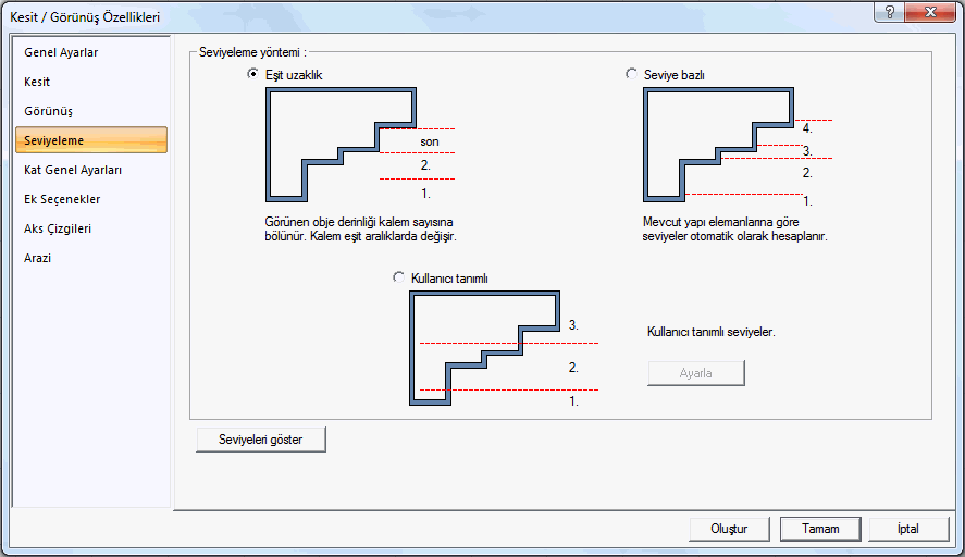

Kesit ve görünüşlerde görünüşte bulunan objeler, kesit ve görünüş düzleminden uzaklaştıkça, farklı seviye gruplarına ayrılarak, her farklı seviyede, obje ve obje grupları olarak farklı renk ve kalem numarası tanımlanmak suretiyle, farklı renklerde ve farklı kalem kalınlıklarıyla çizilebilirler. Bu diyalogda seviyeleme işleminin hangi yönteme göre yapılacağı belirlenir.
Seviyeleme yöntemi: Projenize uygun olan seviyeleme tipini farenin sol tuşu ile tıklamak süretiyle belirleyin.
Eşit uzaklık: Görünen objenin derinliği, Görünüş sekmesinde verilen kalem sayına bölünür ve renk ve kalem kalınlıkları görünüşte eşit aralıklarda değişir.
Seviye bazlı: Mevcut yapı elemanlarının kesit veya görünüş hattına yakın ya da uzak olma konumlarına bakılarak seviyeler otomatik hesaplanır.
Kullanıcı tanımlı : Ayarla butonu tıklanmak süretiyle seviyeler, kullanıcı tarafından proje üstünde işaretlenerek belirlenir.
Seviyeleri göster : Seviyelerin nereden geçtiği ön izleme ile kullanıcıya gösterilir.

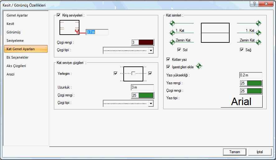

Kiriş seviyeleri : Kesit ve görünüşte kiriş izlerinin gösterilip gösterilmeyeceğini belirleyen seçenektir. Seçenek işaretlenirse kirişler, seçilen çizgi tipine ve rengine göre ve verilen uzunluk değeri göre görünüşte gösterilir.
Çizgi rengi: Kiriş izinin görünüşte çizilecek rengidir. Renk kutucuğu tıklanarak açılan renk paletinden bir renk seçilir.
Çizgi tipi : Kiriş izinin görünüşte çizilecek çizgisinin tipidir. Çizgi tipi listesinden uygun bir tip seçilir.
Kat seviye çizgileri : Kat seviye çizgilerini düzenleyen seçeneklerdir. Şekle göre verilen bölgeleri işaretlemek suretiyle kat çizgilerinin görünüşte nasıl gösterileceğini belirleyin.
Yerleşim: Seçime göre kat seviye çizgileri görünüşte gösterilir. Farenin sol tuşunu tıklayarak seçiminizi yapın.
Uzunluk : Kat seviye çizgilerinin kesit veya görünüş düzleminden dışarıya ne kadar uzunlukta çizileceğini belirler.
Çizgi rengi : Kat seviye çizgilerinin rengidir. Renk kutucuğu tıklanarak açılan renk paletinden bir renk seçilir.
Çizgi tipi : Kat seviye çizgilerinin çizgi tipidir. Çizgi tipi listesinden uygun bir tip seçilir.
Kat seviye çizgileri: Kesit veya görünüşte kat isimlerinin nasıl gösterileceğini gösteren seçenekleridir.
Sol : Kesit veya görünüş düzleminin solunda kat isimlerini yazar.
Sağ : Kesit veya görünüş düzleminin sağında kat isimlerini yazar.
Kotları yaz : Kat çizgileri üstünde kat yüksekliklerini kat sayısına paralel olarak toplam değeriyle gösterir.
İşaretçileri ekle : Kat çizgileri üstünde kot işareti ekler.
Yazı yükseliği : Kat isimleri yazılarının yazı yüksekliğidir. Değer büyüdükçe yazının boyutu da büyür.
Yazı rengi : Kat isimleri yazılarının yazı rengidir. Renk kutucuğu tıklanarak açılan renk paletinden bir renk seçilir.
Çizgi rengi : Kat hizalarını gösteren çizginin çizgi tipidir. Çizgi tipi listesinden uygun bir tip seçilir.
Yazı tipi : Kat isimleri yazılarını yazı tipidir.

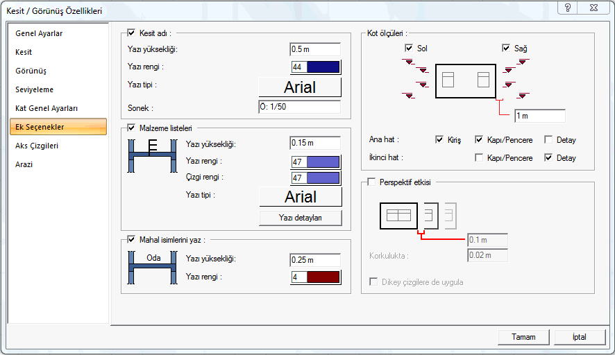

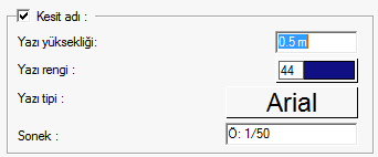

Kesit adı: Seçenek işaretlenirse, kesit veya görünüş çizimini altına kesitin veya görünüşün adı yazılır.
Yazı yüksekliği : Kesit veya görünüşte yazılan kesit adı yazısının yazı yüksekliğidir.
Yazı rengi : Kesit veya görünüşte yazılan kesit adı yazısının rengidir.
Yazı tipi: Kesit veya görünüşte yazılan kesit adı yazısını yazı tipidir.
Sonek : Kesit adı yazısından sonra yazılmasını istenen metindir.

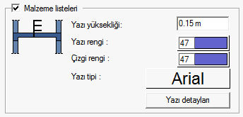

Malzeme listeleri : Seçenek işaretlenirse, kesite çizilen elemanlara ait malzeme listesini kesitte gösterir. Malzeme listesi allta yazı detayları diyalogu tıklanarak hazırlanabilir.
Yazı yüksekliği : Malzeme yazılarının yazı yüksekliğidir.
Yazı rengi : Malzeme yazılarının yazı rengidir.
Çizgi rengi : Malzeme listesini işaret eden çizgilerin çizgi tipidir.
Yazı tipi : Malzeme yazılarının yazı tipidir.

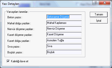

Yazı detayları: Malzeme listesinin düzenlendiği bölümdür. Buton tıklandığında Yazı Detayları adıyla bir diyalog açılır. Diyalogda, Beton, mahal dolgusu, nervürler, kasetler, sıva, boşluklar için yazı girilebilir. Girilen yazılar kesitte ilgili eleman için oklar çıkılarak gösterilir.
Mahal isimlerini yaz : Mahallerin isimlerini kesitte kendi konumlarında gösterir. Mahal isimleri mahal ayarlarında tanımlanan mahaller için düzenlenebilmektedir.
Yazı yüksekliği : Mahal isim yazısının yazı yüksekliğidir.
Yazı rengi : Mahal isim yazısının yazı rengidir.

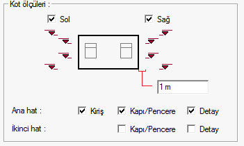

Kot ölçüleri : Kesit ve görünüşte gösterilecek eleman kotlarını düzenler. Şekle göre parametreleri verin.
Sol : Kotları, kesit veya görünüş çiziminin solunda gösterir.
Sağ : Kotları, kesit veya görünüş çiziminin sağında gösterir.
Uzaklık: Kot ölçüsünün objeden uzaklığı verilir.
Ana hat : Kiriş, kapı/pencere ve detaylar için 1. hatta kot ölçüsü düzenler.
İkinci hat: Kapı/pencere ve detaylar için 1. hattın yazına 2. hatta kot ölçüsü düzenler.
Perspektif etkisi : Kesit ve görünüşte, arka arkaya kalan obje çizgilerinin birbirine değip değmeyeceğini girilen uzunluk değeri kadar düzenler.
Korkulukta: Seçenek korkuluklar için ayrılmıştır. Uzaklık değerini verin.

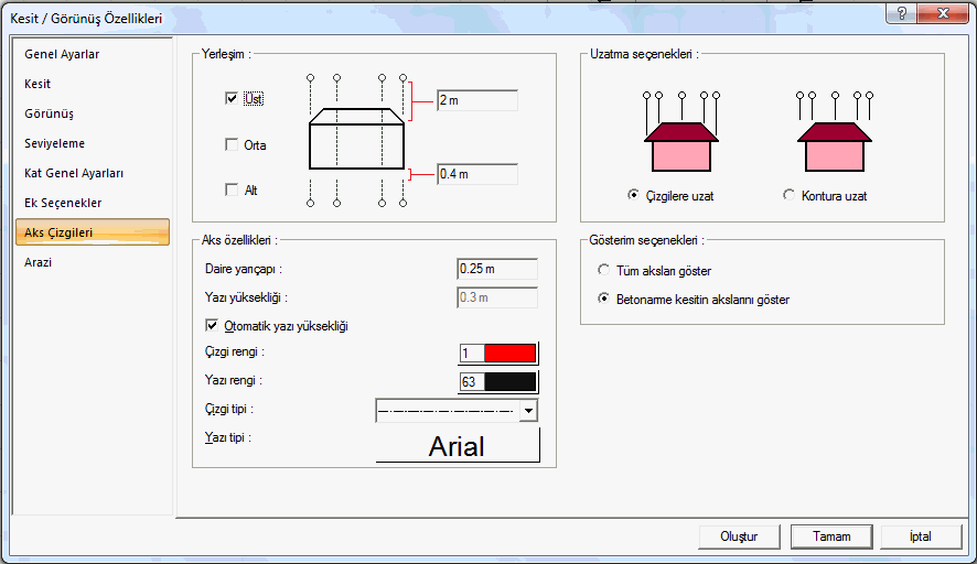

Aks özellikleri : Aks sisteminin kesit/görünüş çiziminde yerleşimini belirler.
Üst seçeneği işaretli ise, kesit/görünüş düzleminde bulunan akslar, kesit/görünüş çiziminin üst bölgesinde gösterilir. (Çizimin üstüne alta verilen değer kadar uzatılır.)
Alt seçeneği işaretli ise, kesit/görünüş düzleminde bulunan akslar, kesit/görünüş çiziminin alt bölgesinde gösterilir. (Çizimin altına alta verilen değer kadar uzatılır.)
Orta seçeneği işaretli ise, kesit/görünüş düzleminde bulunan akslar, kesit/görünüş çizimi boyunca devam ettirilir.
Yerleşim : Kesit ve görünüşte çizilen aksların özellikleri ayarlanır.
Daire yarıçapı : Kesit/görünüş çiziminde gösterilen aks sisteminde, aks dairelerin büyüklüğünü belirleyen yarıçap değeridir.
Yazı yüksekliği :Kesit/görünüş çiziminde gösterilen aks sisteminde, aks daireleri içerisinde yazılan aks isimlerinin yazı büyüklüğünü belirleyen değerdir.
Otomatik yazı yüksekliği : Otomatik yazı yüksekliği işaretli ise, kesit/görünüş çiziminde gösterilen aks sisteminde, aks daireleri içerisinde kalan aks isimlerinin büyüklüğü, aks dairesi büyüklüğüne göre otomatik belirlenir, verilen yazı yüksekliği dikkate alınmaz.
Çizgi rengi : Kesit/görünüş çiziminde gösterilen aks sisteminde, aks çizgilerinin rengini belirler. Tıklanınca açılan renk diyalogundan başka bir renk seçebilirsiniz.
Yazı rengi : Kesit/görünüş çiziminde gösterilen aks sisteminde, aks yazılarının rengini belirler. Tıklanınca açılan renk diyalogundan başka bir renk seçebilirsiniz.
Çizgi tipi : Kesit/görünüş çiziminde gösterilen aks sisteminde, aks çizgilerinin çizgi tipini belirler. Tıklanınca açılan listeden başka bir tip seçebilirsiniz.
Yazı tipi : Kesit/görünüş çiziminde gösterilen aks sisteminde, aks yazılarınının yazı tipini belirler. Tıklanınca açılan listeden başka bir tip seçebilirsiniz.
Uzatma seçenekleri: Son katta tanımlanmış bir çatı varsa akslar, çatı sınır kabul ederek çatı kenarlarına kadar uzatılır. Çatı yoksa duvar, kolon gibi objeler sınır kabul edilir. Çizgilere uzat seçeneği işaretli ise tüm akslar, çatı veya duvar vb objelerin formuna göre uzatılır. Kontura uzat seçeneği işaretli ise tüm akslar, çatı veya duvar vb objelerin üst noktasına göre bir hizaya kadar uzatılır. Bu seçeneklerin uygulanabilmesi için "yerleşim" seçeneklerinden "orta" seçeneğinin işaretsiz olması gerekir.
Gösterim seçenekleri, aks sistemi içerisinden hangi aksların kesit/görünüş çiziminde gösterileceğini belirler.
Tüm aksları göster : Kesit/görünüş düzlemi içerisinde bulunan tüm aksları gösterir.
Betonarme kesitinin akslarını göster : Kesit/görünüş düzlemi içerisinde bulunan ve kolon, kiriş ve perdelerin vb elemanların üstünden geçen ve betonarme konstrüksüyonunu belirleyen aksları gösteririr.

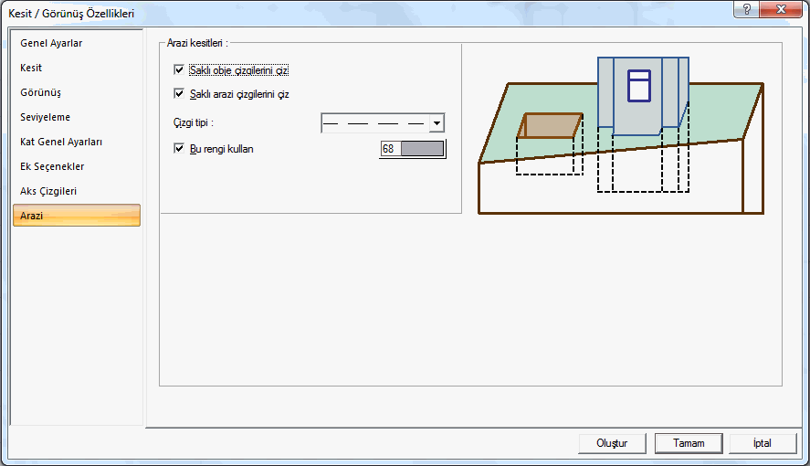

Kesit ve görünüşte, arazi objesinin kesit çizgilerine ilişkin, arazi arkasında kalan çizgilerin görünür veya saklanır olma özellerini ve çizgi tiplerini belirleyen sekmedir. Şekle bakarak seçenekleri belirleyin.
Saklı obje çizgilerini çiz: Arazi arkasında kalan objelerin çizgilerini seçilen çizgi tipiyle kesit veya görünüşte çizer.
Saklı arazi çizgilerini çiz : Arazi objesi arkasında kalan arazi çizgilerini seçilen çizgi tipiyle kesit ve görünüşte çizer.
Çizgi tipi : Saklı çizgilerin çizgi tipi listeden seçilir.
Bu rengi kullan : Eğer seçenek işaretlenirse, saklı çizgiler seçilen renkte çizilirler.
