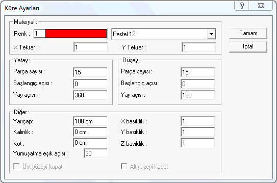

Kutu ayarları diyalogunda kutu objesinin özelikleri ayarlanır.
Toolbardan Kutu ikonunu tıklayın.
Açılan yardımcı toolbardan önce Küre sonra Ayarlar ikonunu tıklayın.
Küre Ayarları diyalogu açılacaktır.
Materyal: Kutu objesinin katı modelde kaplama olarak kullanılacak materyali, tıklandığında açılan listeden seçilir.
Renk : Kutu objesinin rengi tıklandığında açılan renk paletinden seçilir.
X tekrar, Y tekrar : X ve y yönünde objeye sarılacak dokunun kaç kere tekrarlanacağını belirler.
Yatay :
Parça sayısı: Döndürme yöntemiyle oluşturulacak objenin yüzey sayısını belirleyen değerdir.
Başlangıç açısı : Küre yüzeyinin düşey eksen etrafındaki konumunu belirleyen açı değeridir. Açı değeri değiştikçe kürenin x eksenine göre başlangıç konumu da değişir.
Yay açısı : Küre yüzeyinin düşey eksen etrafındaki açısal boyutunu belirler. 360 derece düşey eksen etrafında tam yay demektir.
Düşey :
Başlangıç açısı : Küre yüzeyinin düşey eksen doğrultusundaki konumunu belirleyen açı değeridir. Açı değeri değiştikçe kürenin tabandan itibaren başlangıç konumu da değişir.
Yay açısı : Küre yüzeyinin düşey eksen doğrultusundaki açısal boyutunu belirler. Başlangıç açısında tanımlanmış değer 180 dereceye tamamlanır. Başlangıç açısı sıfır ve yay açısı 180 derece girilirse düşey eksen doğrultusunda tam yay oluşur.
Diğer :
Yarıçap: Kürenin yarıçap değeri girilir.
Kalınlık : Kürenin et kalınlığıdır.
Kot : Objenin kat tabanından itibaren kotu girilir.
X, Y, Z Basıklık : 1 değeri normal değerdir.. 1'den farklı değerler, ilgili eksen doğrultusunda basıklık (<1) veya şişkinlik (>1) oluşturur.
Yumuşatma eşik açısı : Girilen değerden büyük açıyla birleşen kenarları yumuşatır. (Değerden küçük açıyla birleşen kenarlar daha keskin birleşir görünür.)
Üst yüzeyi kapat: İşaretlenirse objenin üstü kapanır.
Alt yüzeyi kapat: İşaretlenirse objenin altı kapanır.
