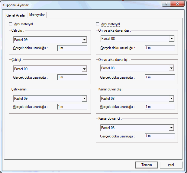

Aynı materyal :İşaretlenirse, çatı içi ve çatı kenarı ile çatı dışında aynı materaller kullanılır.
Çatı dışı : Aşağı ok butonuna tıklayın. Açılan listeden kuşgözü çatısının dışı yüzeyi için bir materyal seçin.
Çatı içi :Aşağı ok butonuna tıklayın. Açılan listeden kuşgözü çatısının iç yüzeyi için bir materyal seçin.
Çatı kenarı : Aşağı ok butonuna tıklayın. Açılan listeden kuşgözü çatısı kenar yüzeyi için bir materyal seçin.
Aynı materyal : İşaretlenirse, kuşgözü duvarları iç, dış cephelerinde aynı materyaller kullanılır.
Ön ve arka duvar dışı: Aşağı ok butonuna tıklayın. Açılan listeden kuşgözü ön ve arka duvarları dış yüzeyleri için bir materyal seçin.
Ön ve arka duvar içi : Aşağı ok butonuna tıklayın. Açılan listeden kuşgözü ön ve arka duvarları iç yüzeyleri için bir materyal seçin.
Kenar duvar dışı: Aşağı ok butonuna tıklayın. Açılan listeden kuşgözü yan duvarları dış yüzeyleri için bir materyal seçin.
Kenar duvar içi : Aşağı ok butonuna tıklayın. Açılan listeden kuşgözü yan duvarları iç yüzeyleri için bir materyal seçin.
Gerçek doku uzunluğu :Doku uzunluğu girilir. Örneğin; 1 girilirse seçilen materyal dokusu genişliği 1 birim olarak alınır ve seçilen obje üzerine kaplanır. Dokunun kare şeklinde olduğu düşünülürse obje yüzeyleri 1x1 ebadında dokular yanyana dizilerek kaplanır.
