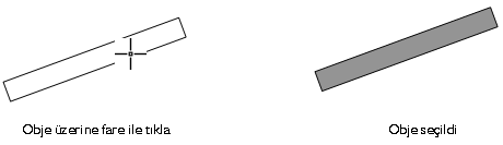

Farenin sol tuşu ile seçim: Fare seçilecek obje üzerine getirilir ve farenin sol tuşu tıklanır. İlgili obje seçilmiş olur.
Obje seçimi sırasında, tıklama işleminin objenin ne kadar uzağına tıklanarak yapılabileceği Seçme Uzaklığı(Ayarlar/Genel Ayarlar/Genel Ayarlar) kutucuğuna değer girilerek ayarlanabilir. Varsayılan değer 5 pikseldir. Fare imleci, objenin seçme uzaklığı menzilinde bulunuyorsa, fare tıklandığında obje seçilir. Seçme uzaklığına girilen değer büyüdükçe obje daha uzak mesafeden seçilebilir. Değer küçüldükçe, seçim yapmak için imleci, objeye daha fazla yaklaşmak gerekecektir. Ekranın sol alt köşesindeki bilgi kutusunda seçilmek istenen objenin adı görünür. Bu anda imleç seçme uzaklığı menzilindedir. Bu aşamada farenin sol tuşu tıklanırsa, obje seçilecektir.

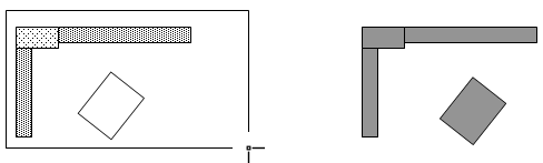

Pencere(Window) seçim: Çizim alanında boş bir noktaya farenin sol tuşu ile tıklanır. Fare sürüklendiğinde bir çerçevenin de fare ile birlikte hareket ettiği görülür. Seçilecek objeler bu çerçeve içine alınır ve farenin sol tuşu tekrar tıklanır. Tamamı çerçeve içinde kalan objeler seçilecektir.

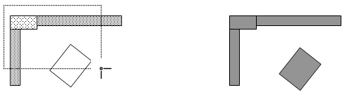

Crossing(geçişli) seçim: Çizim alanında boş bir noktaya farenin sol tuşu ile tıklanır. Fare sürüklendiğinde bir çerçevenin de fare ile birlikte hareket ettiği görülür. Seçilecek objeler bu çerçeve içine alınır ya da çerçeve tarafından kestirilir (çerçeve çizgisi objelere temas eder). Klavyeden shift tuşu basılı tutularak fare kaydırılır. Farenin sol tuşu tekrar tıklanır. Çerçevenin dokunduğu ve tamamı çerçeve içinde kalan bütün objeler seçilmiş olur.
Klavyeden shift ve alt tuşuna beraber basılır, geçişli seçim yapılırsa, bu seçimden sonra bütün seçimler geçişli seçim modunda yapılır. Tekrar seçim modunu eski haline getirmek için seçim yaparken Alt tuşuna basılması yeterlidir.
