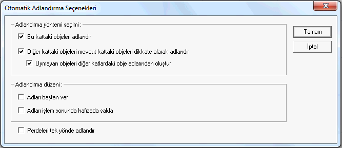

Otomatik adlandırma ile tüm yapı tek seferde veya sadece seçilen eleman veya eleman grupları için otomatik adlandırma yapılır.
Elemanları seçip otomatik adlandırmayı çalıştırabilirsiniz ya da otomatik adlandırmayı direk çalıştırarak tüm yapı için adlandırma yapabilirsiniz.
Bu kattaki objeleri adlandır
Seçenek işaretlenirse sadece çalışan kattaki objeleri adlandırır. İşaretlenmezse obje adlandırma işlemini tüm katlara uygular.
Diğer kattaki objeleri mevcut kattaki objeleri dikkate alarak adlandır
Seçenek işaretlenirse diğer katlarda bulunan elemanlar, çalışılan kattaki elemanlar ile aynı olacak şekilde adlandırılır. İşaretlenmezse her katın elemanları kendi katın içindeki duruma göre adlandırılır.
Uymayan objeleri diğer katlardaki obje adlarından oluştur
Obje adlandırma yapılırken söz konusu elemanın diğer katlardaki pozisyonuna bakılır.
Adları baştan ver
Adlandırma yapılırken seçilen elemanlarda tüm isimler proje varsayılana döner.
Adları işlem hafızasında sakla
Elemanlara verilen isimleri hafıza saklar ve yeni adlandırmada tekrar kullanır. Özellikle dilatasyonlu projelerde işe yarayacak bu seçenek ile her dilatasyonu kendi içersinde adlandırabilirsiniz.
Perdeleri tek yönde adlandır
Seçenek işaretlenirse yönden bağımsız olarak perdeler geldiği sırada adlandırılır. Seçenek işaretlenmezse, yöne göre sırası geldiğinde adlandırılır.

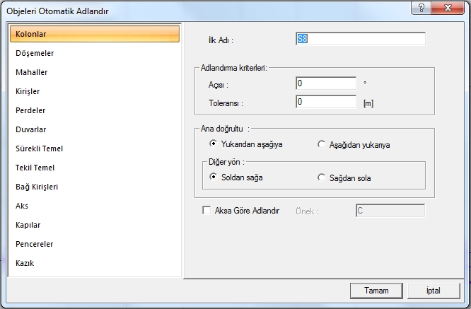

Seçenekler işaretlenip Tamam butonu tıkladığında Objeleri Otomatik Adlandır diyalogu açılır.
İlk adı
Adlandırılacak objenin başlangıç(ilk) ismi girilir. Örneğin S1 verilirse, işlem yapılırken objeler S1, S2, S3 şeklinde adlandırılırlar.
Adlandırma kriterleri -> Açısı
Açılı bir sistemde, açıya uygun yönde adlandırma yapılmak istenirse ilgili açı değeri bu satıra girilir. Örneğin 45 derece akslarla birbirine bağlanmış sistemde, 45 dereceyi dikkate alacak yönde adlandırma yapmak için bu satıra 45 değeri girilir.
Adlandırma kriterleri -> Toleransı
Program, adlandırma yaparken birbirine yakın objelerden hangisini önce seçeceğini bu satıra girilecek tolerans ile belirler. Bu satırda girilen uzunluk değeri içerisinde kalan en yakın obje önce adlandırılır.
Ana doğrultu ve diğer yön
Adlandırma işleminin öncelikli olarak hangi doğrultularda yapılacağını işaretleyin.
Aksa göre adlandır ve Önek
Kolonlar için geçerli olan bu seçenekle kolonları, kolondan geçen aks isimleri ile adlandırabilirsiniz. Örneğin A ve 1 aksları kolonda tanımlanmış olsun. Önek S verilirse kolon SA1 olarak adlandırılır.
Soldaki sekmede listelenen her bir eleman için seçenekler düzenlenebilir. Tamam butonu tıkladığında adlandırma yapılacaktır.
