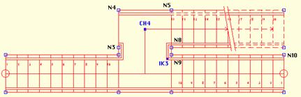

Secondary Nodes (İkincil Düğüm Noktaları)
İkincil düğüm noktalarının kullanım alanları:
Line of travel tanımlarında
Korkuluk tanımlarında.
İkincil merdiven deformasyonlarında (hareket ettirilebilen noktalar.)
@SECONDARY_NODE // İKİNCİL DÜĞÜM NOKTASI
NAME=CH1 // İsmi
METHOD=OFFSET | YUR_OF //Metodu :N1 ile N2 arasında(doğrusal) N1’den YUR_OF(Variables bölümünde tanımlanmış bir değişken) kadar uzaklığa noktayı yerleştirir.
REFNODES=N1,N2 // Referans noktalarında sıralama çok önemli. Eğer N1,N2 yerine N2,N1 olsaydı bu sefer N2'den YUR_OF kadar mesafe bırakarak noktayı yerleştirecektir.
DX=0 //Eğer bu nokta kaydırılmak istenirse buraya değerler girilerek nokta o kadar uzağa alınabilir.
DY=0
@SECONDARY_NODE
NAME=CH4
METHOD=INTOFFSET | YUR_OF // Metot burada farklılaştı. Intofset köşeleri dönerken kullanılan bir metottur.
REFNODES=N3,N4,N4,N5 // Referans nokta sayısı arttı. Yapıya dikkat edin. Köşeden bir önceki nokta, 2 defa köşe ve köşeden bir sonraki nokta.
DX=0
DY=0
@SECONDARY_NODE
NAME=IK3
METHOD=INTOFFSET | KOR_OF
REFNODES=N10,N9,N9,N8
DX=0
DY=0

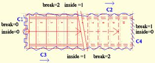

Contours (Konturlar)
Konturların kullanım alanları:
Birincil düğüm noktaları arasında çizgiler oluşturmak.(Bu çizgiler AREA tanımlarken bir poligon meydana getirmek amacıyla kullanılır.)
@CONTOUR // KONTUR
NAME=C1 // İsmi
DRAW=1 // Çiz
BREAK=0 // Açıklama için lütfen aşağıdaki detaylı açıklamaya bakınız.
INSIDE=0 // Açıklama için lütfen aşağıdaki detaylı açıklamaya bakınız.
LINECOUNT=1 // Çizgi sayısı
LINE=N2,N1 | LINEAR // N2 ile N1 arasına doğrusal çizgi çizer.
Not: Üzerine basamak gelen yan konturlar olarak tayin edebileceğimiz konturlar mutlaka Çıkış yönünde tanımlanmalıdır. Üst resimde Node1 sağ alt köşe, Node2 de sol alt köşe olsun. Line tanımı mutlaka aşağıdaki gibi yapılmalıdır.
LINE=N1,N2 | LINEAR eğer bu,
LINE=N2,N1 | LINEAR şeklinde yazılırsa merdivende hata meydana gelecektir.
BREAK için detaylı açıklama:
Break= 0 ise bu kesit hattı çizgisinin konturu etkilemeyeceğini gösterir
Break=1 ise bu kesit hattının bu konturun arkasında kaldığını ve onu etkileyeceğini gösterir
Break=2 ise bu kesit hattının bu konturu kestiğini gösterir.
break = 2
C2
_____/ /____
C1 |--------/ /----->| C3 break=1
break = 0 |____/ /_____|
C4
break =2
INSIDE için detaylı açıklama:
İnside hangi konturların arasına basamak yerleştirileceğini tayin etmek amacıyla kullanılır. Aşağıda C1 ve C3 ,üzerine basamak yerleştirilemeyeceği için bunlarda inside=0’dır oysa döner bir merdivende C2 veya C4 basamak yerleştirilen en kısa kontur olabilir.
inside = 1
C2
_____/ /____
C1 |--------/ /------>| C3 inside=0
inside = 0 |____/ /_____|
C4
inside =1

Neden : Kontur kısmında Break veya Inside’a yanlış değer verilmiş.
Çözüm :Bütün Basamaklı Merdivenlerde
break = 2
C2
_____/ /____
break = 0 C1 |--------/ /----->| C3 break=1
|____/ /_____|
C4
break =2
inside = 1
C2
_____/ /____
inside = 0 C1 |--------/ /------>| C3 inside=0
|____/ /_____|
C4
inside =1

Neden: Köşe dönmek için köşedeki secondary node’ı INTOFFSET’le tanımlamak gerekmektedir.
Çözüm:
@SECONDARY_NODE
NAME=IK3
DX=0
DY=0
Çıkış Hattına Köşe Döndüremiyorum.
@SECONDARY_NODE
NAME=CH3
DX=0
DY=0
