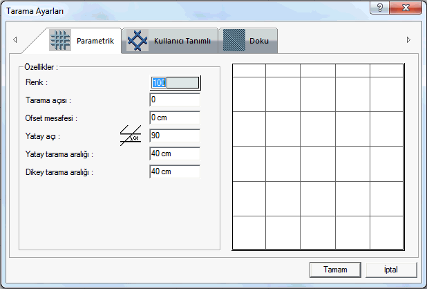

Taramalarla ilgili parametreler Tarama Ayarları diyaloğunda yer alır. Tarama parametrelerine müdahale etmek için:
Ayarlar/Obje Ayarları/Tarama Ayarları satırını tıklayın. Tarama Ayarları diyaloğu ekrana gelecektir.
Bu diyalogdan tarama tipi seçimi yapabilir ya da çeşitli tarama parametrelerine müdahale edebilirsiniz. İstediğiniz değişiklikleri yaptıktan sonra Tamam butonunu tıklayarak diyalogdan çıkın.
Yaptığınız ayarlar çizeceğiniz taramalar için geçerli olacaktır. Mevcut (çizilmiş) taramaların ayarlarını değiştirmek için:
Fare imlecini üzerinde değişiklik yapmak istediğiniz tarama üzerine sürükleyin ve farenin sol tuşunu tıklayarak taramayı seçin.
Farenin sağ tuşunu tıklayın ve açılan menüden Özellikler satırını sol tuş ile tıklayın.
Açılan tarama ayarları diyaloğunda seçtiğiniz tarama tipi ile ilgili yapmak istediğiniz değişiklikleri yapın.
Tamam butonunu tıklayıp diyaloğu kapattığınızda, seçilen tarama özelliklerinin değiştiği görülecektir.
Tarama Ayarları diyaloğundaki parametreler dört bölüm altında toplanmıştır. Bunlar Genel, Parametrik Tarama, Tanımlı Tarama ve Bitmap tarama bölümleridir. Her bölüm altındaki parametreler ilgili tarama tipine, Genel bölümündeki parametreler tüm tarama tiplerine etki eder.
Renk: Tarama rengini belirler. Renk kutucuğu üzerine farenin sol tuşu ile tıklanıp basılı tutularak fare açılan renk paleti üzerinde kaydırılır. İstenen rengin üzerine gelindiğinde tuş bırakılır. Kutucuk seçilen renge dönüşür ve taramalar bu renkle çizilirler. Klavyeden shift tuşuna basılarak renk kutusu üzerine farenin sol tuşu ile tıklanırsa bir diyalog açılır. Buradan ilgili renk için kalem kalınlığı girilebilir (mm). Bu kalınlıklar çiziciden çizim alınırken kullanılır.
Tarama açısı: Taramanın açısı girilir (derece). Taramalar girilen eğimde çizilirler.
Ofset mesafesi: Ofset mesafesi taramayı tarifli sınırlar dışına taşırmak ya da tanımlı sınırlardan içeriye çekmek için kullanılır. Örneğin; mahal üzerine tariflenen taramalar duvar sıva çizgilerini aşıp duvar çizgisine kadar çizilirler. Ancak bu kutuya sıva kalınlığı negatif olarak girilirse (örn. Sıva kalınlığı 2.5 cm ise –0.025), tarama çizgileri sıva çizgisinde sona erecektir.
Yatay açı: Parametrik taramada iki grup çizgi vardır. Birinci grup çizgiler her zaman yatay (0o) çizilir. İkinci grup çizgiler buraya girilen açı değerine göre çizilirler. Açı 90o derece olduğu zaman, yatay ve düşey çizgiler birbirleri ile dik kesiştirilerek parametrik tarama oluşturulur. Açı değiştirilince tarama da bu açıya göre oluşturulur.
Yatay Tarama Aralığı: Yatay tarama çizgileri arasındaki mesafe (metre). Bu çizgiler her zaman yatay olarak çizilir. Açıları tarama açısı değiştirilirse değişir.
Dikey Tarama Aralığı: Dikey tarama çizgileri arasındaki mesafe (metre). Bu çizgilerin yatay tarama çizgileri ile arasındaki açı bu bölümdeki açı parametresi ile belirlenir.
