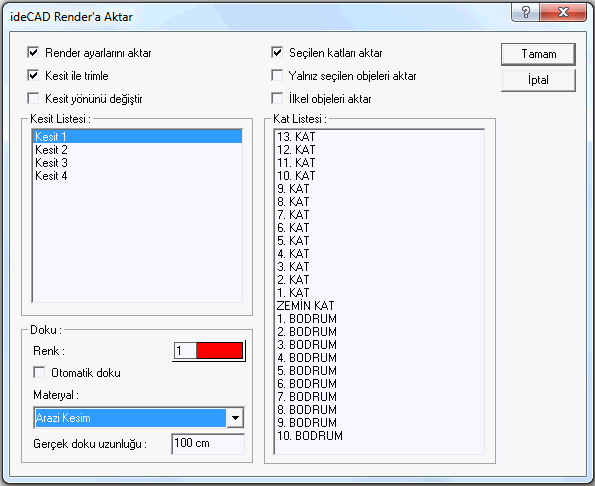

ideCAD Render’e aktarmak için:
Araçlar/ideCAD Render’e Aktar satırını tıklayın.
ideCAD Render’e Aktar diyaloğu ekrana gelecektir.
Gerekli seçimleri yapın ve Tamam butonunu tıklayın.
ideCAD Render programı açılacak ve ilgili proje burada 3-boyutlu olarak görüntülenecektir. 3-boyutlu görüntüleme ve animasyon işleri bu programda yapılacaktır.
ideCAD Render’e aktar diyaloğunun sol tarafında kesit listesi, sağ tarafında kat listesi yer alır. Kesit listesinde çizdiğiniz kesit hatları, kat listesinde projedeki mevcut katlar listelenir.
Yapıyı kesip, kesite giren kısmının ideCAD Render’e aktarılması istenirse Kesit Trimle kutucuğu işaretlenir ve kesit listesinden bir kesit seçilir. ideCAD Render’e, yapının seçilen kesite giren kısım aktarılır.
Kat listesinde yeralan katlardan sadece bazılarını ideCAD Render’e aktarılması istenirse Seçilen katları aktar kutucuğu işaretlenir ve ideCAD Render’e aktarılması istene katlar listeden seçilir. Bu durumda sadece seçilen katlar ideCAD Render’e aktarılır.
Çizim alanında bazı objeler seçilir, sadece seçilen bu objelerin ideCAD Render’e aktarılması istenirse Sadece seçilen objeleri aktar seçeneği işaretlenir.
Render ayarlarını aktar :ideCAD Mimari programında yapılmış render ayarlarını, ideCAD Render programına aktarır.
Kesit ile trimle : Seçilen kesit hattı ile projeyi keserek ideCAD Render programına aktarır. Bu şekilde kesilen kısımdan render almak mümkün olur.
Kesit yönünü değiştir :Seçilen kesitin bakış yönünün tersindeki objeleri ideCAD Render programına aktarır.
Seçilen katları aktar :İşaretlenince kat listesine müdahale edilebilir. Listeden ideCAD Render programına aktarılmak istenen katlar tıklanarak seçilir. Sadece seçilen katlar ideCAD Render programına aktarılır.
Yalnız seçilen objeleri aktar :Sadece seçili objeleri ideCAD Render programına aktarır. Önce objeler seçilip daha sonra ideCAD Render'a Aktar diyaloğuna girilmelidir.
İlkel objeleri aktar : Projede bulunan çizgi, çember, yay gibi 2 boyutlu objeleri de ideCAD Render programına aktarır.
Kesti listesi : Projede var olan kesit hatlarının listesidir.
Kat listesi :Projede var olan katların listesidir.
Renk :Kesim sonrasında oluşacak olan ara kesitin rengidir. (Kesilerek aktarma işleminde aktif hale gelir.). Ara kesit seçilen renk ile boyanır.
Otomatik doku :Kesim sonrasında oluşacak olan ara kesitin rengidir. Ara kesit kesilen objenin dokusu ile kaplanır.
Materyal :Kesim sonrasında oluşacak olan ara kesitin materyalidir.. Ara kesit seçilen matertal ile kaplanır.
Gerçek doku uzunluğu : Doku uzunluğu girilir. Örneğin; 1 girilirse seçilen materyal dokusu genişliği 1 birim olarak alınır ve seçilen obje üzerine kaplanır. Dokunun kare şeklinde olduğu düşünülürse obje yüzeyleri 1x1 ebadında dokular yanyana dizilerek kaplanır.
