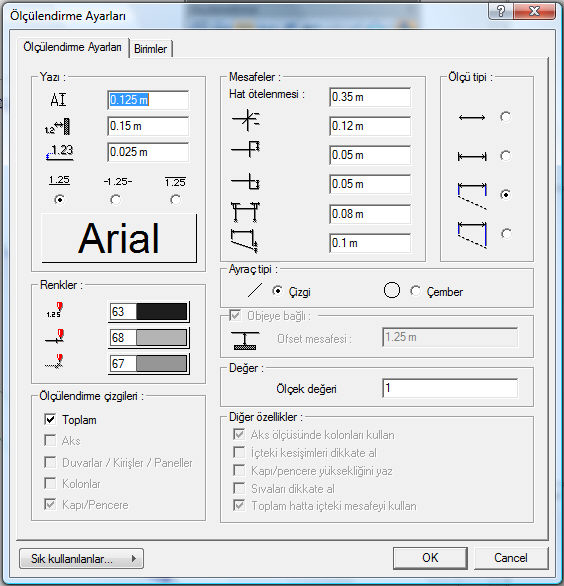

Ölçülendirme Ayarları diyaloğundaki parametreler, dış ve serbest ölçülendirme ile ilgili parametrelerdir. Ölçülendirme Ayarları diyaloğuna girip ölçülendirme parametrelerini değiştirmek için:
Ayarlar/Ölçülendirme/Ölçülendirme Ayarları satırını tıklayın. Ölçülendirme Ayarları diyaloğu ekrana gelecektir.
Gerekli değişiklikleri yapın. Tamam butonunu tıklayarak diyalogdan çıkın.
Yapılan değişiklikler bundan sonra çizilecek serbest ya da dış ölçülendirmelerde geçerli olacaktır. Mevcut (çizilmiş) serbest ya da dış ölçülendirmenin ayarlarında değişiklik yapmak için:
İlgili ölçülendirmeyi farenin sol tuşu ile üzerine tıklayarak seçin.
Farenin sağ tuşunu tıklayın.
Açılan menüden Özellikler satırını farenin sol tuşu ile tıklayın.
Ölçülendirme Ayarları diyaloğu ekrana gelecektir. Gerekli değişiklikleri yapın ve Tamam butonunu tıklayarak diyalogdan çıkın. Yapılan değişiklikler ölçülere yansıyacaktır.
Ölçülendirme Ayarları diyaloğunda yer alan parametreler aşağıda açıklanmıştır:
Yazı: Bu bölümde yazı yüksekliği, yazının çizgiden yatay, düşey mesafeleri ilgili kutulara girilir. Yazı tipi butonu tıklanırsa Yazı Tipi Ayarları diyaloğu açılır. Bu diyalogdan ölçülendirme yazı tipi ve özellikleri ayarlanır.
Renkler: Bu bölümde ölçülendirme yazısı, ölçülendirme çizgileri ve ayraçların rengi ayrı ayrı belirlenebilir. Renk kutucuklarının üzerine farenin sol tuşu tıklanıp tuş basılı tutularak açılan renk paleti üzerinde kaydırılır. İstenen rengin üzerine gelindiğinde tuş bırakılır. Renk kutucuğu seçilen renge dönüşür. Shift tuşu ile birlikte tıklanırsa, ilgili rengin kalem kalınlığı ayarlanabilir.
Ölçülendirme çizgileri: Bu bölüm yalnız “Toplam” seçeneği hariç dış ölçülendirme için geçerlidir. Buradaki seçimlere göre dış ölçülendirme oluşturulur. “Toplam” tüm hatların toplam uzunluğunu verir. “Akslar” ölçülendirme hattı üzerine denk gelen aksların ölçülerini verir. “Duvarlar/KirişlerPaneller” seçilen hattaki her duvar/kiriş/panel parçasının uzunluklarını gösterir. “Kapı/Pencere” seçilen hatta, duvarlar üzerine yerleştirilmiş kapı/pencerelerin orta noktaları arasındaki mesafeleri gösterir. “Kolonlar” ise dış ölçülendirme hattında seçilen kolonların uzunluklarını gösterir
Ofset Mesafesi: Buradaki kutucuğa işaret konursa, ölçülendirme hattı son seçilen duvardan girilen mesafesi değeri kadar mesafeye çizilir. Kutucuk işaretlenmezse, ölçülendirme çizim alanında fare ile iki nokta tıklamak suretiyle belirlenen hat üzerine çizilir.
Ayraç: Ölçülendirmede kullanılabilecek iki ayıraç tipinden biri seçilir.
Ölçek değeri : Ölçülendirme hattı üzerinde yazan gerçek uzunluk değerleri, burada yazılan değerle çarpılır ve çarpım sonucunda bulunan değer ölçü değeri olarak kullanılır. Örneğin, ölçülendirme hattı değerleri 120, 200, 350 olsun. Ölçek değerine 2 yazılırsa, 120, 200, 250 uzunlukları, ölçülendirme hattında, 240, 400, 700 şeklinde yazılacaktır.
Ölçü tipi: Bu bölümdeki parametreler, ölçülendirme çizgileri ile ilgili parametrelerdir. Bunlar diyalog üzerinde şekillerle gösterilmiştir.
Mesafeler: Ölçü çizgisinin detay uzunluk ayarları yapılır. Diyalog üzerinde şekillerde neyin neresini ayarladığı gösterilmiştir.
Hat ötelenmesi: Ölçülendirme hatları arasındaki mesafe girilir.
Aks ölçüsünde kolonları kullan : İşaretlenirse, dış ölçülendirmede, aksların ölçülendirdiği hatta ayrıca kolonlar da ölçülendirilir.
İçteki kesişimleri dikkate al: İşaretlenirse, dış ölçülendirmede, duvar/kiriş/panellerin ölçülendirildiği hatta duvar üzerinde bulunan duvar-duvar, panel üzerinde bulunan panel-panel veya panel-kiriş, kiriş üzerinde bulunan kiriş-kiriş veya panel-panel kesişimleri de ayrıca gösterilir.
Kapı/Pencere yüksekliğini yaz: İşaretlenirse, ölçülendirme hattında kapı/pencere genişliği ölçü değerinin üzerinde, kapı/pencere yükseklik değerini de yazar.
Sıvaları dikkate al: İşaretlenirse, duvarı, iç ölçü çizgisinde, duvar sıvasından duvar sıvasına kadar genişlik alarak gösterir. İşaretlenmezse, duvar, duvar genişliği kadar ölçülendirir.
Toplam hatta içteki mesafeyi kullan: İşaretlenirse, iç ölçülendirmenin toplam hattı, duvarın dışından dışana çizilir ve ölçülendirme yapılır. İşaretlenmezse, iç ölçülendirmenin toplam hattı, duvarın içinden içine çizilir ve ölçülendirme yapılır.
