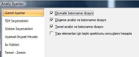

Otomatik betonarme dizaynı : Analiz sonrasında yapının betonarme dizaynının programca yapılıp yapılmayacağını düzenleyen parametredir. Normal koşullarda, Türk Deprem Yönetmeliği ve Türk Standartlarına uygun dizayn için bu seçenek işaretli kalmalıdır. Bu seçenekle program, kolon, kiriş, döşeme vb statik elemanların betonarme dizaynını en olumsuz yükleme durumlarına göre otomatik yapar.
Döşeme analizi ve betonarme dizaynı: İşaretlendiğinde program, analiz sırasında sistemdeki kirişli kirişsiz plakların ve dişli döşemelerin analizlerini ve betonarmelerini de otomatik yapar. Ancak çerçeve tasarımı için döşeme analizinin ve betonarmesinin yapılması zorunlu değildir. Analiz süresinin kısalığı önemliyse döşeme analizini daha sonra döşeme analizi butonu ile de yapabilirsiniz.
Temel analizi ve betonarme dizaynı: İşaretlendiğinde program, analiz sırasında sistemdeki tüm temellerin analizini de yapar. Yapı temel etkileşimli analiz yapmıyorsanız, çerçeve tasarımı için temel analizinin yapılması zorunlu değildir. Analiz süresinin kısalığı önemliyse temel analizini en sonda temel analizi butonu ile de yapabilirsiniz.
Yapı elemanları için tepki spekturmu sonuçlarını hesapla : Bu seçenek işaretlenirse tepki spekturumundan bulunan "respx" ve "respy" davranış spekturum durumları, yatay yüklemeler olarak ayrıca sisteme etki ettirilirler. Eleman uç kuvvetlerinin değerleri respx ve respy yüklemeleri olarak raporlarda ve betonarme diyaloglarında incelenebilmek amacıyla listelenir.

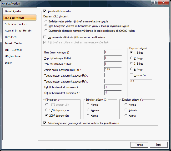

TDY Seçenekleri Sekmesi
Yönetmelik kontrolleri : 3 boyutlu çerçeve analizi süresince modelin Türk Standartları ve Deprem Yönetmeliği açısından denetlenip denetlenmeyeceğini düzenleyen seçenektir. Normal koşullarda bu seçeneği işaretlemelisiniz.
Eşdeğer yatay yükleri rijit diyaframın merkezine uygula: Bu seçenek işaretlenirse analiz sonucu bulunan eşdeğer yatay kat kuvvetleri, rijit diyaframın ağırlık merkezlerine eksantrisite dikkate alınarak etki ettirilir. Bu seçenek sadece TDY 1975’e göre çözüm yapıldığında etkin hale gelir.
Mod birleştirme yöntemi ile hesaplanan yatay yükleri rijit diyagrama uygula: Bu seçenek işaretlenirse mod birleşitirme yöntemi ile yatay kat kuvvetleri, rijit diyaframın ağırlık merkezlerine eksantrisite dikkate alınarak etki ettirilir. TDY 1997 ve 2007’e göre analiz yapıyorsanız bu seçeneği işaretleyin.
Diyaframda eksantrik moment yüklemesi ile tepki spektrumu çözümünü kullan: Bu seçenek işaretlenirse, elemanların her biri için hesaplanan tepki spektrumu ile dinamik analiz yapılır, kat eksantrisiteleri ayrı bir yükleme durumunda noktasal moment olarak dikkate alınır.
Dış merkezlik etkisinde rijitlik merkezini de dikkate al : Bu seçenek işaretlenirse, dış merkezlik hesaplanırken rijitlik merkezi ile kütle merkezi arasındaki fark , %5 dışmerkezliğe eklenir. Bunun sonucunda sistemde daha büyük burulma momenti oluşur. Programda versiyon 5.500’den sonra rijitlik merkezliğin dış merkezliğe etkisi kullanıcı seçimine bırakılmıştır.
ex= | Ym-Yr | + 0.05 * By
ey= | Xm-Xr | + 0.05 * Bx
İşaretlenmezse, dış merkezlik kullanılmaz.
ex= 0.05 * By
ey= 0.05 * Bx olarak olarak dikkate alınır.
Xm, Ym = Kütle merkezinin apsisi ve ordinatıdır.
Xr, Yr = Rijitlik merkezinin apsisi ve ordinatıdır.
Bx = Yatay bina boyutudur.
By = Dikey bina boyutudur.
Rijit diyafram kütlelerini diyafram merkezinde yoğunlaştır: Seçenek tepki spektrumu çözümünde etkin hale gelir. İşaretlenirse, dinamik analizde rijit diyaframa ait olan objelerin toplam kütlesi noktasal kütle olarak rijit diyaframın ağırlık merkezinde etki ettirilir, işaretlenmezse her objenin kütlesi kendi konumlarında dikkate alınır.
Bina önem katsayısı: Bina önem katsayısı değeri, binanın kullanım amacına göre deprem yönetmeliğinden okunur ve bu satıra kullanıcı tarafından yazılır. Hesap yöntemi olarak, eski veya yeni deprem yönetmeliği seçimine göre, buraya yazılan değer program tarafından gerektiği şekilde kullanılır.
Yapı tipi katsayısı X, Y: Yapı tipi katsayısı değeri, bina sistemine göre eski deprem yönetmeliğinden okunur ve bu satıra kullanıcı tarafından yazılır. 1997 deprem yönetmeliğine göre bu satırın herhangi bir işlevi yoktur ve eski deprem yönetmeliğine göre hesap yapılacaksa bu parametrenin önemi vardır.
Zemin hakim periyodu sn. (To): Zemin Hakim Periyodu değeri, zemin cinsine göre eski deprem yönetmeliğinden okunur ve bu satıra kullanıcı tarafından yazılır. 1997 deprem yönetmeliğine göre bu satırın herhangi bir işlevi yoktur ve eski deprem yönetmeliğine göre hesap yapılacaksa bu parametrenin önemi vardır.
Taşıyıcı sistem davranış katsayısı (R): Taşıyıcı sistem davranış katsayısı değeri, bina türüne göre 1997 deprem yönetmeliğinden okunur ve bu satıra yazılır. Yazılabilecek değerler, yerinde dökme betonarme binalar için aşağıda tablolaştırılmıştır.

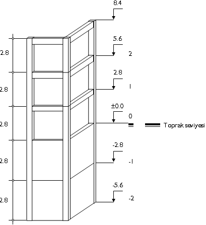

Üst rijit bodrum katı numarası X: Yapının X yönü için, bodrum katlarında rijit çevre(bodrum çevre) perdelerinin bulunduğu en üst katı temsil eder. Bu parametre programa Proje Genel Ayarlarında girilir. Buraya girilen kat numarası hangi kattan itibaren (girilen kat dahil) rijit bodrum alınacağını belirler.
Üst rijit bodrum katı numarası Y: Yapının Y yönü için, Bodrum katlarında rijit çevre(bodrum çevre) perdelerinin bulunduğu en üst katı temsil eder. Bu parametre programa Proje Genel Ayarlarında girilir. Buraya girilen kat numarası hangi kattan itibaren (girilen kat dahil) rijit bodrum alınacağını belirler.
Yukarıda altta 2 katta bodrum çevre perdesi dizayn edilmiş bir yapının perspektif görüntüsü görünmektedir. Bu yapının kat tanımı programda “Kat Genel Ayarları” diyalogunda mimari kotlar kullanılarak aşağıdaki şekilde yapılmış olsun:
Bu örnekte bodrum çevre perdesi -1 numaralı katın tavanından başladığı için rijit bodrum numarası değeri Proje Genel Ayarlarında -1 olarak tanımlanır. -1 numaralı katın tavanı dahil olmak üzere altta kalan tüm katlar rijit bodrum katı olarak dikkate alınacaktır. Kısacası, rijit bodrumun numarası “Kat Genel Ayarları” diyalogunda hangi kata denk geliyorsa, “Proje Genel Ayarları” diyalogunda o numara yazılır. Deprem yönetmeliği kriterleri bu bildirime göre uygulanacaktır. Kat bilgileri raporunda hangi katların rijit kat tanımına dahil edildiği izlenelenebilir. Bu raporda rijit kat tanımı yapılmış satırlarda Hi sütünu boş(yazısız) görünür. Sistemde rijit bodrum kat tanımı yoksa, alttan olmayan bir katın numarası rijit kat numarası satırına yazılır.
Deprem bölgesi: Deprem bölgesi, farenin sol tuşu ile tıklanarak diyalogdan seçilir. Seçilen deprem bölgesine göre program etkin yer ivmesini belirler. Etkin yer ivmeleri 1997 Deprem Yönetmeliğinde deprem bölgesine göre aşağıda belirtildiği şekilde tablolaştırılmıştır.
1.Deprem Bölgesi Ao=0.40
2.Deprem Bölgesi Ao=0.30
3.Deprem Bölgesi Ao=0.20
4.Deprem Bölgesi Ao=0.10
Mühendis, yukarıda belirtilen etkin yer ivmesi değerleri dışında, istediği bir değeri “Tanımlı Ao” satırına yazarak programda kullanabilir.
Süneklik düzeyi x , y: Bina, süneklik düzeyi yüksek olarak yapılacaksa, yüksek, bina tasarımı Süneklik düzeyi normal olarak yapılacaksa, normal, süneklik düzeyi karma yapılacaksa, karma seçeneği işaretlenir. Bina tasarımı Süneklik düzeyi yüksek olarak yapılacaksa, yüksek, bina tasarımı Süneklik düzeyi normal olarak yapılacaksa, normal, süneklik düzeyi karma yapılacaksa, karma seçeneği işaretlenir.
1997 yönetmeliği seçilirse, Süneklik x ve Süneklik Y aynı süneklikte seçilmelidir. 2007 deprem yönetmeliğinde X ve Y yönü farklı süneklikte seçilebilir.
Kolon kiriş kesme güvenliğinde konsol ve basit kirişleri dikkate al: Bu seçenek, kolon-kiriş kesme güvenliği kontrolünde basit ve konsol kirişlerin dikatte alınıp alınmayacağı belirtir. İşaretlenirse, bir kenarı boş, diğer kenarı kolona oturan veya bir kenarı kirişe diğer kenarı kolona oturan kirişlerin kolon mesneti, kolon-kiriş kesme güvenliğine girer, işaretlenmezse bu elemanlar kontrole sokulmazlar.

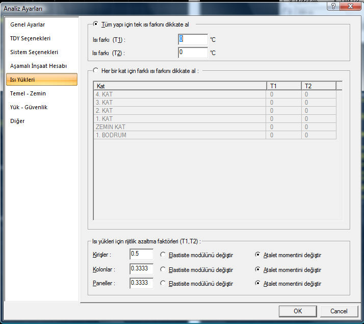

Tüm yapı için tek ısı farkını kullan : Tüm yapı için aynı ısı farkını dikkate almak için bu seçenek işaretlenir.
Isı farkı (T1) : T1 ısı yüklemesinde esas alınacak ısı farkı değerini verilir.
Isı farkı (T2) : T2 ısı yüklemesinde esas alınacak ısı farkı değerini verilir.
Her bir kat için farklı ısı farkını dikkate al: Her bir kat için ayrı ayrı ısı farklarını dikkate almak için bu satır tıklanır ve T1 ve 2 sutünlarında her bir kat için T1 ve T2 yüklemesi ısı değerleri verilir.

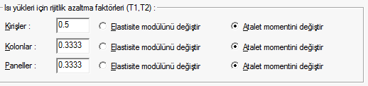

Isı yükleri için rijitlik azaltma faktörleri : Isı hesabında çatlamış eleman rijitliğini belirleyen azatma değeri verilir.
Elastisite modülü değiştir : İşaretlenirse, yan kısımda verilen azaltma katsayısı, elemanın elastisite modulü ile çarpılır.
Ecr = x.Ec
Ec=Eleman elastisite modulü
x=Azaltma faktörü
Icr=Çatlamış elemanın elastisite modulü
Atalet momenti değiştir : İşaretlenirse, yan kısımda verilen azaltma katsayısı, elemanın atalet momenti ile çarpılır.
Icr = x.Ic
Ic=Eleman atalet momenti
x=Azaltma faktörü
Icr=Çatlamış kesit atalet momenti

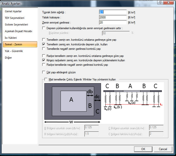

Toprak birim ağırlığı: Toprak birim ağırlığı girilir. Kil= 2.10 t/m3 ; Bahçe toprağı=1.70 t/m3 ; Kum çakıl(nemli) için=1.80 t/m3 ; Kum çakıl(yaş) için=2.0 t/m3 ; Aşınmış kenarlı selinti =1.90 t/m3 ; Keskin kenarlı kırma taş =1.80 t/m3 değerleri girilebilir.
Yatak katsayısı Ko: Zemin yatak katsayısı değeri girilir. Zemin türüne göre ortalama yatak katsayısı (Ko t/m3) değerleri şunlardır:
Balçık; turba Ko<200 ; Kil,plastik Ko=500 ~ 1000; Kil, yarı sert Ko=1000 ~ 1500; Kil, sert Ko=1500 ~ 3000; Dolma toprak Ko=1000 ~ 2000; Kum, gevşek Ko=1000 ~ 2000; Kum, orta sıkı Ko=2000 ~ 5000; Kum, sıkı Ko=5000 ~ 10000; Kum-çakıl, sıkı Ko=10000 ~ 15000; Sağlam şist Ko> 50000; Kaya Ko>200000
Zemin emniyet gerilmesi : Zemin cinsine göre belirlenen zemin emniyet gerilmesi değeri girilir. Zemin raporuna göre belirlenir.
Deprem yüklemeleri kullanıldığında zemin emniyet gerilmesini arttır : İşaretlenirse, deprem yönetmeliği 12.3.2.1 maddesine istinaden temel hesabının depremli yapılması durumunda girilen zemin emniyet gerilmesi program tarafından verilen değer kadar yüzde attırılır ve temeller bu emniyet gerilmesine göre kontrol edilirler. Bu değer maksimum %50 olabilir.
Temellerin zemin gerilmesini ortalamaya göre yap: İşaretli ise tüm yüklemelerden oluşan zemin gerilmelerinin ortalamaları alınarak, zemin gerilmesi kontrolü yapılır.
Temellerin zemin emniyet kontrolünde deprem yüklerini kullan: Temel analizi sonucunda zemin emniyet kontrolünde deprem etkilerinin dikkate alınması isteniyorsa işaretlenir. Bu durumda G+Q+E, G+Q-E, 0.9G+E ve 0.9G-E deprem kombinasyonları da zemin emniyet kontrolünde dikkate alınmış olunur.
Temellerde negatif zemin gerilmesi kontrolü yap: Temel analizi sonucunda negatif zemin gerilmeleri çıkabilir. Bu seçenek işaretliyse, eğer temelde negatif gerilme oluşmuşsa, program, hesap sonucunda olumsuzluk mesajı verecektir.
Radye temellerin zemin emniyet kontrolünü ortalama gerilmeye göre yap: İşaretli ise, radye döşemelerde tüm yüklemelerden oluşan zemin gerilmelerinin ortalamaları alınarak, zemin gerilmesi kontrolü yapılır.
Kirişsiz radyelerin zemin emniyet kontrolünde deprem yüklerini kullan: Kirişsiz radyede, temel analizi sonucunda zemin emniyet kontrolünde deprem etkilerinin dikkate alınması isteniyorsa işaretlenir. Bu durumda G+Q+E, G+Q-E, 0.9G+E ve 0.9G-E deprem kombinasyonları da zemin emniyet kontrolünde dikkate alınmış olur.
Radye temellerde negatif zemin gerilmesi kontrolü yap: Temel analizi sonucunda negatif zemin gerilmeleri çıkabilir. Bu seçenek işaretliyse, eğer temelde negatif gerilme oluşmuşsa, program, hesap sonucunda olumsuzluk mesajı verecektir.
Zemin yapı etkileşimi dikkate al : İşaretlenirse temeller üst yapı ile birlikte etkileşimli çözülürler. Temel çökmelerinden oluşan uç kuvvetler üst yapıda dikkate alınır. İşaretlenmezse üst yapı ve temelayrı ayrı çözülür. Tekil temeller üst yapı etkileşimli çözüme dahil değildir.

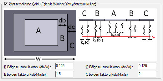

Mat temellerde Çoklu Eşlenik Winkler Yay yöntemini kullan: Kirişsiz radye temellerde bu seçenek ile aksi belirtilmediği sürece tüm zeminde aynı yatak katsayısı kullanılır ve bu yatak katsayısı değeri analiz ayarlarında Temel sekmesinde programa verilir. Yatak katsayısı kesin belirlenebilir değerden ziyade, belli zemin grupları için yaklaşık değerler söz konusudur. Bu bağlamda, mat temellerde, yatak katsayısını zemine yayacak bir yöntemin kullanırlığı söz konusu olacaktır. Program, Winkler Yay Yöntemi ile yay değerlerini zemine yayacaktır. Bu yöntemi kullanmak için bu seçeneği işaretleyin.
Diyalogta şekilde verilen uzunluk ve yay faktörleri değerleri, Winkler Yöntemi için uygundur. Ancak gerekirse değiştirebilirsiniz. Uzunluk oranlarını alanların büyüklüklerini belirleyecek şekilde, B bölgesi ve C faktörlerini ise A bölgesi yay değerlerine göre birer oran olarak verin. Program bu değerleri ortalamada Ko yatak katsayısına eşitleyecek şekilde otomatik olarak düzenleyecektir.

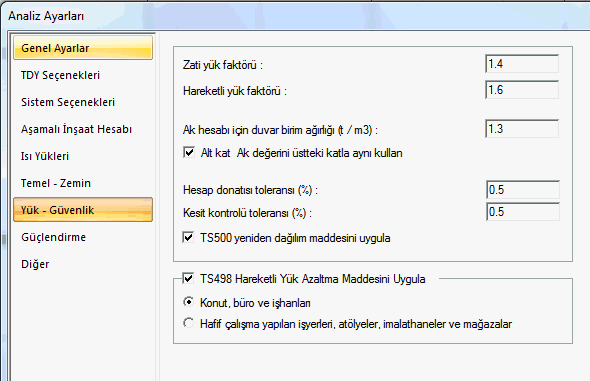

Zati yük faktörü: Zati yüklerin ne kadar arttırılacağını belirleyen değer girilir. Bu değer taşıma gücüne göre 1.4'dür.
Hareketli yük faktörü: Hareketli yüklerin ne kadar arttırılacağını belirleyen değer girilir. Bu değer taşıma gücüne göre 1.6'dır.
Ak hesabı için duvar birim ağırlığı: 2007 Deprem Yönetmeliğinde B1 düzensizliğinin belirlenmesinde kullanılan Ak değerinin hesabı için gerekli duvar birim ağırlığı girilir. Bu satır “Diğer” sekmesinde belirlenebilen "kullanıcı tanımlı yayılı yükten al" seçeneği aktif hale getirilirse kullanılır. Bununla beraber sistemde ideCAD Mimari duvarları varsa, zaten duvar tanımlı olduğu için bu değer kullanılmaz.
Alt kat Ak değerini üstteki katla aynı kullan: Kirişlere tanımlanan duvar yükleri çalışılan katın duvarlarını değil doğal olarak bir üst katın duvarlarını temsil etmektedir (Proje ideCAD Mimari programında yapılmamışsa, çünkü ideCAD Mimari programında her katta duvar yükleri duvar objesi ile tanımlanabilmektedir). Bu sebeple projenin en alt katı için, duvar ağırlığı girilemeyecektir. Programda, kirişlerin üzerinde tanımlanan duvar ağırlıkları kullanılarak B1 kontrolünü esas teşkil eden Ak değeri hesaplanır. En alt katta duvar değeri tanımlanamadığı için Ak değerini doğal olarak belirsizdir. Bu seçenek en alt kat için Ak değerinin bir üst katla aynı kullanılmasını sağlar. Seçenek işaretli ise en alt katın Ak değeri bir üst katla aynı alınacaktır. Ak değerini bir üst katla aynı alınmasını istemiyorsanız, “Analiz” menüsü altındaki “Kat parametreleri” diyalogunda Ak değerini kendiniz tanımlayabilirsiniz.
Hesap donatısı toleransı (%): Donatı seçilirken seçilen donatının ne kadar eksik seçilebileceğini belirleyen yüzdedir. Örneğin 100 cm2 donatı gerektiren bir kesite örneğin %2 tolerans girildiyse, donatı 98 cm2 seçilebilecek demektir. Tolerans en fazla %5 olabilir. Örneğin, tolerans %0 girilirse seçilen donatı her zaman 100 cm2'den fazla olacaktır. Buraya girilen tolerans değeri, kesite gerekenden daha az donatı konulmasına sebebiyet verebilecektir. Bu yüzden bu satıra, sıfırdan farklı bir değer girerken kesite, gerekenden daha az donatı konulacağı göz önüne alınmalıdır.
Kesit kontrolü toleransı (%) : Kesit tahkiki yapılırken kesit tahkikinin ne kadar bir toleransla yapılacağını belirler. Örneğin kirişlerde kesme kuvveti kontrolünde, 100 ton üst sınır olsun. Kiriş kesme kuvveti ise, 102 ton olsun. Bu satıra örneğin %3 tolerans girildiyse, kesme kuvveti 102-102*0,03= 98,94 ton olacak bu durumda kiriş üst sınır 100 ton olduğundan program kesit yetersiz mesajı vermeyecektir. Buna karşın tolerans %0 bırakılırsa kesit yetersiz çıkacaktır. Buraya girilen tolerans değeri, kurtarmayan kesitleri kurtarabilir. Bu yüzden bu satıra, sıfırdan farklı bir değer girerken emniyetsiz yönde kalınacağı göz önüne alınmalıdır. Tolerans en fazla %5 olabilir.
TS500 yeniden dağılım maddesini uygula: İşaretlenirse, programda sistem çözüldükten sonra TS500 2000 baskısında belirtilen yeniden dağılım maddesi sisteme uygulanır. İşaretlenmezse uygulanmaz. Yeniden dağılım maddesi, yapının doğrusal elastik davrandığı varsayımına dayalı çözümleme yapılan sistemlerde mesnet momentlerini belirli bir oranda azaltmaya olanak verir. (TS500 madde 6.3.8) Buna karşın program açıklık momentlerini de denge koşunu sağlayacak şekilde yeniden hesaplar ve bunun sonucunda açıklık momentleri artar. Yeniden dağılım programda sadece kirişlerde dikkate alınır.
Mesnetlerde,
ro - ro' <= 0.4rob ise %15
0.4rob < ro - ro' <= 0.6rob ise %10 azaltma uygulanır.
ro= Çekme donatısı oranı
ro'= Basınç donatısı oranı
rob= Dengeli donatı oranı
Yeniden dağılım uygulanması seçeneği programa versiyon 5.500’den ile eklenmiştir. Versiyon 5.500’de yapılan projelerde, bu seçenek işaretli ise, eski versiyonlara göre kiriş mesnetlerinde daha az, açıklıklarında ise daha çok tasarım momenti çıkması makuldür.
TS498 Hareketli Yük Azaltma Maddesini Uygula : İşaretlenirse TS498 Madde 13'de belirtilen Hareketli Yük Azaltma koşulları programda uygulanır. İlgili maddeye göre; en az üç kattan fazla yük taşıyan yapı elemanlarının hesaplanmasında, her kat hareketli yükün toplanarak sonucun belirli kaideler içinde azaltması mümkündür. Azaltma miktarları veya ona bağlı olarak eksiltme değerleri yönetmelikte, konut, büro ve işhanları için farklı, hafif çalışma yapılan işyerleri, atölyeler, imalathaneler ve mağazalar için ayrı olarak çizelge olarak verilmiştir. Yapının kullanım amacına göre ilgili seçenek işaretlenir.
% eksiltme değeri :
a) Konutlarda, bürolarda ve işhanlarında %20'den %80'e kadar
b) Hafif çalışma yapılan işyeri, atölye, imalathane ve mağazalarda %10'dan %40'a kadar uygulanır.

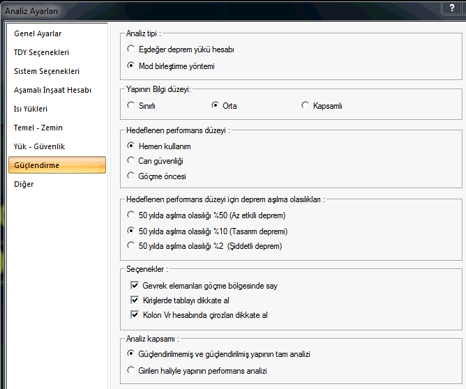

Analiz tipi: Doğrusal performans analizinde deprem yükünün eşdeğer deprem yükü yöntemine göre mi yoksa mod birleştirme yöntemine göre mi belirleneceği seçilir.
Yapının bilgi düzeyi : Deprem yönetmeliğinde 7.2 Bilgi Toplanması başlığında tanımlanan koşullara göre yapının bilgi düzeyi seçilir. Bilgi düzeyi katsayıları;
Sınırlı - > 0.75
Orta -> 0.90
Kapsamlı -> 1.00
Hedeflenen performans düzeyi : Güçlendirilecek binanın hedeflenen performans düzeyini listeden seçin. Binanın kullanım amacına göre belirlenmesi gereken performans düzeyleri deprem yönetmeliğinde Madde 7.8'de ve Tablo 7.7'de belirtilmiştir. Seçilen performans düzeyine göre yapının performans değerlendirmesi program tarafından yapılacak ve rapor olarak hazırlanacaktır. Binanın performans değerlendirmesi, deprem yönetmeliği Madde 7.7'de belirtilen esaslara göre yapılır.
Hedeflenen performans düzeyi için deprem aşılma olasılıkları : Güçlendirilecek binanın hedeflenen performans düzeyi için deprem aşılma olasılığını listeden seçin. Binanın kullanım amacına göre seçilmesi gereken aşılma olasılığı ile ilgili bilgiler, deprem yönetmeliğinde Madde 7.8'de ve Tablo 7.7'de belirtilmiştir. İşaretlenen seçeneğe göre yapının performans değerlendirmesi program tarafından yapılacak ve raporlanacaktır.
Yönetmeliğe göre aşılma olasılıkları ivme spektrum ordinat değerlerini belirler. Aşılma olasığı 50 yılda %10 olan binanın deprem hesabında ivme spektrum ordinatları madde 2.4'de belirtilen değerlerle aynı alınır. Aşılma olasılığı 50 yılda %50 olan binanın deprem hesabında ivme spektrum ordinatları, madde 2.4'de belirtilen değerlerin yarısı alınır. Aşılma olasılığı 50 yılda %2 olan binanın deprem hesabında ivme spektrum ordinatları madde 2.4'de belirtilen değerlerin 1.5 katı alınır.
Gevrek elemanları göçme bölgesinde say : Kesme ile kırılan elemanlar deprem yönetmeliğinde gevrek eleman olarak tanımlanmıştır. Yönetmeliğe göre gevrek elemanlar göçen elemanlardır ve kesinlikle güçlendirilmelidir. Gevrek elemanları zaten güçlendireceğiniz için ,isterseniz bu seçeneği işaretlemeyerek onları yapı performans hesabına katmayabilirsiniz. Bu durumda program ayrıca güçlendirilecek elemanlar başlığında gevrek elemanları listeleyecektir. İşaretlerseniz, gevrek elemanlar direk göçme bölgesinde değerlendirmeye katılacaktır.
Kirişlerde tablayı dikkate al:İşaretlenirse kirişin kesiti, tablalı kesit olarak dikkate alınır ve tablada bulunan döşemeye ait donatılar, kirişlerin mevcut donatı alanlarına katılır. İşaretlenmezse kirişin kesiti dikdörtgen kesit olarak kabul edilir ve tablada bulunan döşmeye ait donatılar, kirişlerin mevcut donatı alanlarına katılmaz.
Kolon Vr hesabında çirozları dikkate al : İşaretlenirse kolonda bulunan çirozlar, kolon etriyesine ilave edilerek kolon Vr hesabında dikkate alınır. İşaretlenmezse alınmaz.
Analiz kapsamı:
Güçlendirilmiş ve güçlendirilmemiş yapının tam analizi : Seçenek işaretlendiğinde, datası girilmiş, mantolama ve/ya güçlendirme perdeleri ile güçlendirilmiş yapının, güçlendirilmiş hali ile iki aşama şeklinde performans analizi yapılır. Analiz sonrasında istenirse güçlendirme seçmeli raporlarda, iki halin karşılaştırmalı sonuçları raporlanabilir.
Girilen haliyle yapının performans analizi : Seçenek işaretlendiğinde, veri olarak hazırlanan yapının performans analizini yapar.

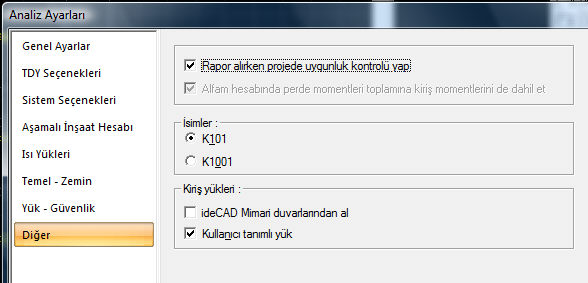

Rapor alırken uygunluk kontrolü yap: Rapor alınırken yönetmelik açısından uygunluk koşulları listelenmek isteniyorsa, işaretlenir. Seçenek işaretlenmezse, program, olumuzluk durumlarını raporun başında projeciye bildirmeyecektir.
Alfam hesabında perde momentleri toplamına kiriş momentlerini de dahil et: 1997 deprem yönetmeliğine göre perde toplam momentinin bina tabanında oluşan devrilme momentine oranı olarak belirten alfam değeri, perde toplam momentine kendi düzlemi içerisindeki kirişlerin momentleri de eklenerek hesaplanabilir. Bu duruma istinaden bu seçenek işaretlenirse, kiriş momentleri toplam perde momentlerine eklenir ve sonuç olarak alfam değerinin daha büyük çıkmasına sebebiyet verir. İşaretlenmezse perde momentlerine kiriş momentleri eklenmez.
İsimler: Eleman isimlendirmenin nasıl olacağı seçilir. Bu kısımda belirlenen seçenek ile kat parametrelerinde girilen kat indisi beraber kullanılır. Örnek verilecek olursa, kat parametrelerinde girilen kat indisi 1 olsun. İsimlendirme olarak da K101 seçeneği işaretlensin. S1 ismi S101 olarak dikkate alınacaktır. Kat genel parametrelerinde indis girilmeseydi S01 olacaktı. İsimlendirmede K1001 seçeneği işaretli ise, S1 ismi S1001 olarak dikkate alınacaktır. Kat genel parametrelerinde indis girilmeseydi bu isimlendirme S001 şeklinde olacaktı.
Kiriş yükleri: Duvar yükleri tanımı üç yöntemle yapılabilir. Bunlardan biri ideCAD Mimari programında tanımlanmış duvarları dikkate almak, ikincisi kiriş ayarlarda tanımlanmış duvar yüklerini dikkate almak, üçüncüsü ile her ikisini birden programa toplatarak kullandırmaktır. ideCAD Mimari programında duvarlar tanımlanmamışsa ve projede bu seçenek işaretliyse duvar yükleri sıfır alınacaktır.
"Kullanıcı Tanımlı Yayılı Yükten Al" seçeneği aktif ise, duvarların yükü, Kiriş Ayarları diyalogunda Statik sekmesinde tanımlanan duvar değeri dikkate alınarak hesaplanır. Bu seçenek işaretlendiyse ideCAD Mimari programında duvar tanımlanış olsa dahi, ideCAD Mimari duvarları dikkate alınmaz, kiriş ayarlarında tanımlanan duvar yükü dikkate alınır. "ideCAD Mimari duvarlarından al" seçeneği ile Kullanıcı tanımlı yayılı yükten al seçeneklerinin ikisi birden aynı anda aktif hale getirilebilir. Bu durumda, ideCAD Mimari programında kirişin üzerinde tanımlanmış duvarın ağırlığı ile kullanıcının tanımladığı duvarın ağırlığı toplanarak kullanılır.
