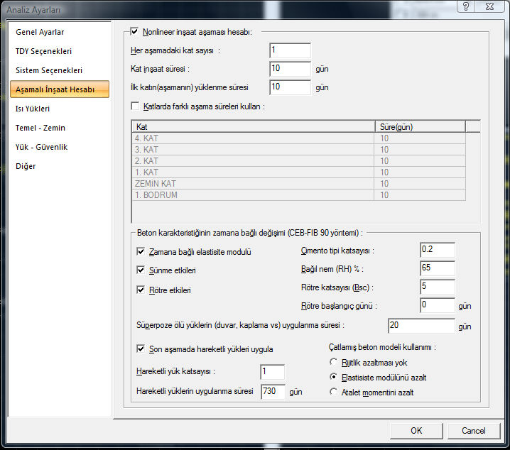

Aşamalı inşaat hesabını programa yaptırmak için Analiz Ayarları diyalagunda Aşamalı İnşaat Hesabı sekmesinde Nonlineer inşaat aşaması hesabı seçeneğini aktif hale getirip, aynı sekmede bulunan parametreleri düzenlemek gerekir. Ardından yapu analizi başlatıldığında aşamalı inşaat hesabı da yapılmış olur.
Analiz menüsünden Analiz Ayarları satırını tıklayın.
Açılan diyalogta Aşamalı İnşaat Hesabı sekmesini tıklayın.
Sekmede, Noonlineer inşaat aşaması hesabı seçeneğini işaretleyin.
İlgili parametreleri ayarlayın.
Tamam butonunu tıklayarak diyalogu kapatın.
Analiz + betonarme butonu ile yapının analizini yapın.
Analiz ayarlarında aşamalı inşaat hesabı ile ilgili parametreler şunlardır:
Nonlineer inşaat aşaması hesabı : Datası girilen model için aşamalı inşaat hesabını etkinleştirir.
Her aşamada kat sayısı : Bu seçenekte, her bir aşamada göz önüne alınacak kat sayısını verirsiniz.
Örneğin, 10 katlı bir yapı için bu değeri 1 verirsek:
Zati ve öz ağırlıkların var olduğu aşama için adım sayısı = 1.kat, 2.kat, 3.kat.....8.kat, 9.kat, 10.kat(10.aşama); toplam 10 adımda yükleme...
Duvar ve kaplama yüklerin var olduğu aşama için 10. aşamada yükleme...
Hareketli yüklerin var olduğu aşama 10.aşamada yükleme...
Örneğin, 10 katlı bir yapı için bu değeri 2 verirsek:
Zati ve öz ağırlıkların var olduğu aşama için = 1 ve 2.kat, 3 ve 4.kat......,7 ve 8.kat, 9 ve 10.kat(5.aşama); toplam 5 adımda yükleme...
Duvar ve kaplama yüklerin var olduğu aşama için 5. aşamada yükleme...
Hareketli yüklerin var olduğu aşama 5. aşamada yükleme...
Kat inşaat süresi : Katların inşaat süreleri aynı ise bu satırda, gün olarak katın inşaat(yapım) süresi girilir. Örneğin 10 katlı binada gün sayısını 10 verirseniz, her bir kat 10 günlük süresinde inşaa edilecek demektir. Tüm katların inşaat süresi 10'ar günden 100 gün olacak demektir. Katların inşaat süreleri farklı olacaksa, alt satırda bulunan "Katlarda farklı inşaat süreleri kullan" seçeneğini işaretlenir.
İlk katın(aşamanın) yükleme süresi : İkinci kat inşaatına başlanması için geçecek süre verilir.
Katlarda farklı aşama süreleri kullan : Her bir katın inşaat süreleri gün olarak verilir. Katların inşaat süreleri aynı olacaksa, bu satırı işaretlemek yerine yukarıda bulanan "Aşama inşaat süresi" satırını kullanabilirsiniz.
Beton karakteristiğinin zamana bağlı değişimi (CEB-FIB 90) : CEB-FIB 1990 yönetmeliğinde belirtilen esaslar kullanırlarak betonun zamana bağlı değişimi dikkate aslınmasını sağlayan seçeneklerdir.
Zamana bağlı elastisite modulü: İnşaat yapım süresince betonun elastisite modülünün değişmesinden kaynaklanacak etkileri dikkate almak için bu seçeneği işaretleyin.

Sünme etkileri : İnşaat yapım süresince sünmeden doğacak etkileri dikkate almak için bu seçeneği işaretleyin.
Rötre etkileri : İnşaat yapım süresince rötreden doğacak etkileri dikkate almak için bu seçeneği işaretleyin.
Çimento tipi katsayısı : CEB-FIB 1990 yönetmeliğine göre betonun zamana bağlı dayanımı hesaplanırken kullanılan s (çimento tipi) katsayısı değeridir.
Çabuk mukavemet kazanan yüksek mukavemetli çimentolar için= 0.2
Normal ve çabuk mukavemet kazanan çimentolar için = 0.25
Geç mukavemet kazanan çimentolar için = 0.38
Bağıl Nem RH (%) : Yapının bulunduğu ortamın neme ilişkin yüzde oranını verin.
Rötre katsayısı (Bsc) : Çimento türüne bağlı bir katsayı olan Bsc, normal ve çabuk mukavemet kazanan çimentolar için 5, çabuk mukavemet kazanan yüksek mukavemetli çimentolar için 8 ve geç mukavemet kazanan çimentolar için 4 alınabilir.
Rötre başlangıç günü : Betonun sertleşmesi için beklenen süreyi verin.
Süperpoze ölü yüklerin (duvar, kaplama vs) uygulanma süresi : Bu satırda, duvar ve kaplama yüklerinin var olduğu aşama için geçecek süreyi verin.

Son aşamada hareketli yükleri uygula:

Bu seçenek 3. aşamanın yapılıp yapılmayacağını belirler. 3. dizayn sonuçlarına etki ettirilmez. Sistemdeki hareketli yükler, doğrusal statik analiz sonucunda bulunan tesirlerle dikkate alınır.
Hareketli yük katsayısı: Hareketli yüklerin var olduğu aşamada uygulanacak hareketli yük katsayısı verilir.
Hareketli yüklerin uygunlanma süresi :

Bu satırda, hareketli yüklerinin var olduğu aşama için geçecek süre verilir.
Çatlamış beton modeli kullanımı : Rijitlik azaltması için uygun seçeneği işaretlenir.
