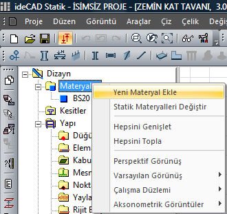

Yapısal Ağaç görünümünde bulunan Materyaller satırı üzerinde farenin sağ tuşuna basın.
Açılan menüden Yeni materyal ekle satırını tıklayın.

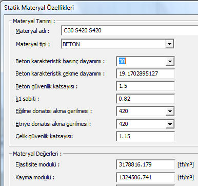

Statik Materyal Özellikleri diyalogu açılacaktır.
Materyal tipi listesinden Beton seçin
Seçiminize göre diyalogta seçimize özel değerler listelenecektir.
Beton karakteristik basınç dayanımı satırında varsayılan olarak 20 görünecektir. Bu değer beton olarak BS20 sınıfını tanımlamaktadır. Gerekirse listeden başka bir seçim yapın. Seçtiğiniz beton tipine göre beton karakteristik çekme dayanımı, k1 sabiti, elastisite ve kayma modülleri otomatik olarak değişecektir.
Donatı seçimini, “eğilme donatısı akma gerilmesi” satırında seçeceksiniz. Örneğin 420 değeri S420 sınıfını tanımlamaktadır. Gerekirse listeden başka bir seçim yapın.
Etriye olarak “etriye akma gerilmesini satırından” bir değer olarak seçeceksiniz. Yine burada örneğin 420 değeri S420 donatı sınıfını tanımlamaktadır.
“Beton karakteristik basınç dayanımı” veya “eğilme donatısı akma gerilmesi” satırlarına herhangi başka bir değer de yazabilirsiniz ancak bu durumda beton karakteristik çekme dayanımı, k1 sabiti, elastisite ve kayma modülleri vb diğer değerleri de seçtiğiniz malzemeye uyacak şekilde değiştirmelisiniz.
