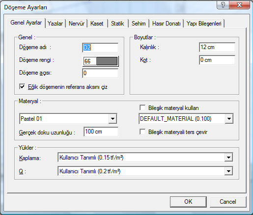

Döşeme Ayarları diyaloğu döşemelerle ilgili ayarların yapıldığı diyalogdur. Kalıp planı modunda iken açılan döşeme ayarları diyaloğunda statik döşemelerle ilgili parametreler yer alır.
Döşeme ayarları döşemeler oluşturulmadan önce yapılabileceği gibi, döşemeler oluşturulduktan sonra da yapılabilir. Döşemelerle ilgili ayarlara müdahale etmek için:
Çiz/Objeler/Döşeme/Döşeme Ayarları satırını tıklayın.
Açılan döşeme ayarları diyaloğunda gerekli değişiklikleri yapın.
Tamam butonunu tıklayıp diyaloğu kapatın. Bundan sonra çizeceğiniz döşemeler yaptığınız ayarlara göre çizilecektir.

Genel Ayarlar Sekmesi:
Döşeme Adı: Döşemenin adıdır. Buraya girilen rakamın önüne D indisi getirilerek döşemenin adı oluşturulur ve planda döşeme üzerine yazılır. Döşemenin çiziliş sırasına göre rakam artırılır (D1, D2, D3.... gibi). Döşeme adları istenirse sonradan Obje Adlandır komutu ile değiştirilebilir. İsim indisi D indisi ile başlamak zorunda değildir. Yeniden adlandırmada farklı indisler kullanılabilir.
Döşeme Rengi: Döşeme kenar çizgilerinin rengi ayarlanır. Renk kutucuğunun üzerine farenin sol tuşu ile tıklanıp, fare imleci açılan renk paleti üzerinde kaydırılır. İstenen rengin üzerine gelindiğinde tuş serbest bırakılır. Renk kutucuğu seçilen renge dönüşür. Renk kutucuğu klavyeden shift tuşu ile birlikte tıklanırsa, ilgili rengin kalem kalınlığı ayarlanabilir.
Döşeme Açısı : Döşemenin tabanla yaptığı açıdır. (Çatı döşemeler gibi). Eğimli kotları tam olarak girilmiş bir çerçeveye döşeme yerleştirildiğinde program, döşemenin tabanla yaptığı açıyı otomatik belirler. Ancak istenirse farklı bir açı da buraya girilebilir.
Eğik döşemenin referans aksını çiz : Tabanla sıfır dereceden farklı açısı bulanan döşemelerin(eğimli döşemelerin) referans aksını planda göstermek için kullanılır.
Döşeme Rengi: Döşeme adının rengi ayarlanır. Renk kutucuğunun üzerine farenin sol tuşu ile tıklanıp, fare imleci açılan renk paleti üzerinde kaydırılır. İstenen rengin üzerine gelindiğinde tuş serbest bırakılır. Renk kutucuğu seçilen renge dönüşür. Renk kutucuğu klavyeden shift tuşu ile birlikte tıklanırsa, ilgili rengin kalem kalınlığı ayarlanabilir.
Kalınlık: Döşeme yüksekliği girilir. Döşeme kat tavanından başlar ve verilen yükseklik kadar aşağıya doğru sarkar. Döşeme yüksekliği artırılırsa, döşeme aşağıya doğru kalınlaşır.
Kot: Döşeme kotu girilir. Kot sıfır olduğu zaman, döşeme üst yüzeyi kat tavanı ile çakışır. Pozitif değer girilirse döşeme kat tavanından yukarıya doğru yükselir, negatif değer girilirse kat tavanının altına düşer. Düşük döşeme elde etmek için negatif değer girilmelidir.
Materyal: Döşemelerin katı modelde üzerine kaplanacak materyali seçilir. Döşeme seçilen materyal ile kaplanır ve katı modelde bu şekilde görüntülenir. Farenin sol tuşu ile aşağı ok butonu üzerine tıklanır. Açılan materyal listesinden uygun materyal seçilir. Tanımlı materyal yoksa liste boş gelir. Materyal ekleme işlemi Ayarlar/Materyaller satırı tıklanarak açılan diyalogdan yapılır.
Gerçek Doku Uzunluğu: Doku uzunluğu girilir. Örneğin; 1 girilirse seçilen materyal dokusu genişliği 1 olarak alınır ve seçilen obje üzerine kaplanır. Dokunun kare şeklinde olduğu düşünülürse obje yüzeyleri 1x1 ebadında dokular yan yana dizilerek kaplanır.
Bileşik materyal kullan: Bileşik materyaller döşemenin kesitte farklı malzeme görünümünde çizilmesine olanak tanır. İşaretlenirse, “Bileşik Materyal” editöründe tanımlanmış materyallerin kullanılmasını sağlar. Satır işaretlendikten sonra altta listede bulunan bileşik materyallerden bir tanesi farenin sol tuşu ile seçilir. Seçilen bileşik materyale göre döşemenin kesitteki görünümünü değiştirir.
Bütün materyalleri ters çevir: İşaretlenirse döşemede kullanılan materyaller ters çevrilirler. Kesit alındığında mahal kesit alanında üstte görünen tarama altta, altta görünen tarama üstte görünür.
Kaplama: Listeden kaplama yükü için uygun olan değeri seçiniz. Listede çıkan değerler, döşeme yük kütüphanesinde tanımlanmış değerlerdir ve sadece kaplama ağırlığına göre hazırlanmışlardır. Döşemenin betonarme ağırlığı analiz sırasında otomatik eklenecektir. Listedeki bir değeri kullanmak yerine başka bir değer kullanacaksanız, listeden "kullanıcı tanımlıyı" seçin ve bir değer girin. Nervür ve kaset döşemelerde de beton ağırlığı analiz sırasında otomatik olarak eklenir.
Q: Listeden hareketli yük için uygun olan değeri seçiniz. Listede çıkan değerler, döşeme yük kütüphanesinde tanımlanmış değerlerdir.Listedeki bir değeri kullanmak yerine başka bir değer kullanacaksanız, listeden "kullanıcı tanımlıyı" seçin ve bir değer girin.
