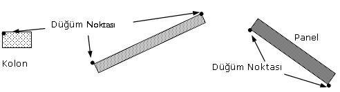

Düğüm noktaları kısaca, objelerin geometrik bilgilerinin saklandığı koordinatlardır. Objeler düğüm noktalarına bağımlıdır. Düğüm noktaları çizim ekranında küçük daire şekilde gözükür. Bu kutucukların büyüklüğünü ve rengini ayarlamak mümkündür.

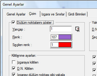

Ayarlar/Genel Ayarlar satırı tıklanarak Genel Ayarlar diyaloğu açılır.
Burada, Çizim sekmesinde, D.N. Ayarları bölümünden Yarıçap hanesine istenilen değer yazılarak düğüm noktası yarıçapı ayarlanabilir. Varsayılan değer 1 pikseldir.
Düğüm noktası rengini değiştirmek için renk kutucuğuna farenin sol tuşu ile tıklanır. Tuş basılı tutularak, imleç açılan renk paleti üzerinde kaydırılır. İstenilen rengin üzerine gelindiğinde tuş bırakılır. Renk kutusu seçilen renge dönüşecektir.
Bu ayarlardan sonra Tamam butonu tıklanıp diyalogdan çıkıldığında, çizim alanında düğüm noktaları yeni ayarlarla gözükecektir.
Düğüm noktalarının ekranda görünmesi için,
Çizim sekmesinde, “Düğüm noktalarını göster” satırının önündeki kutucuğa farenin sol tuşu ile tıklanarak işaret konur.
Tamam butonu tıklanıp diyalogdan çıkıldığında düğüm noktaları görünür hale gelecektir. Düğüm noktalarının ekranda görünmesi istenmiyorsa, “Düğüm noktalarını göster” kutucuğundaki işaret kaldırılır.

Program default (varsayılan) ayarlarında ızgarayı düğüm noktası gibi yakalama modu aktiftir. Bu modu kapatmak ya da kapalı ise açmak için;
Burada, Çizim sekmesinde, Kilitlenme ayarları bölümünde “Izgarayı düğüm noktası gibi yakala” satırının önündeki kutucuğu farenin sol tuşu ile tıklayın.
Kutucuk işaretli ise işaret kalkacak, işaretli değil ise işaretlenecektir. Modun aktif olması için kutucuğun işaretli olması gerekir.
Tamam butonunu tıklayarak diyalogdan çıkın.

Programdaki bütün objelerde, objelerin türüne göre bir ya da daha fazla düğüm noktası vardır. Düğüm noktası koordinatları değiştirildiğinde, bu düğüm noktalarına bağlı objelerin de koordinatları değişir, ya da objeler düğüm noktasına bağımlı olarak şekil değiştirirler.
Tek düğüm noktalı objelerde (örneğin kolon), objenin tamamı bu düğüm noktasına bağlı olduğu için, düğüm noktası taşındığı zaman obje de taşınır.
İki ve daha fazla düğüm noktası bulunan objelerde (kiriş, duvar, çizgi , yay, çatı yüzeyi vs.), tek düğüm noktası taşındığı zaman, objelerin şekli değişir. Bu tip objelerin tümünü taşımak için, tüm düğüm noktalarının birlikte taşınması gerekir.

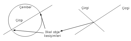

Çizgi, çember, yay gibi ilkel objelerin birbirleri ile kesiştikleri noktalarda düğüm noktaları oluşmaz. Bu sebepten dolayı, bu tip kesişim noktalarını “Gelişmiş Yakalama” modu ile yakalamak mümkündür
